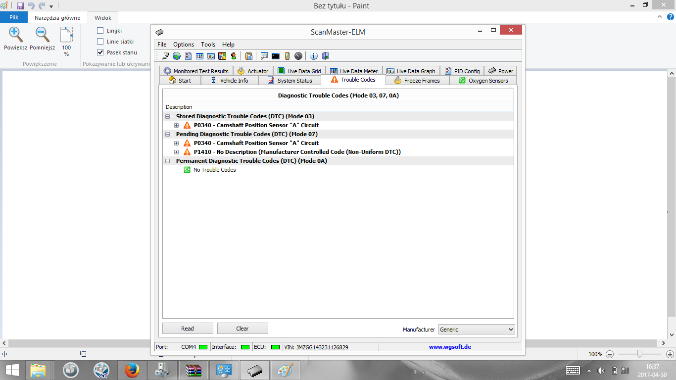

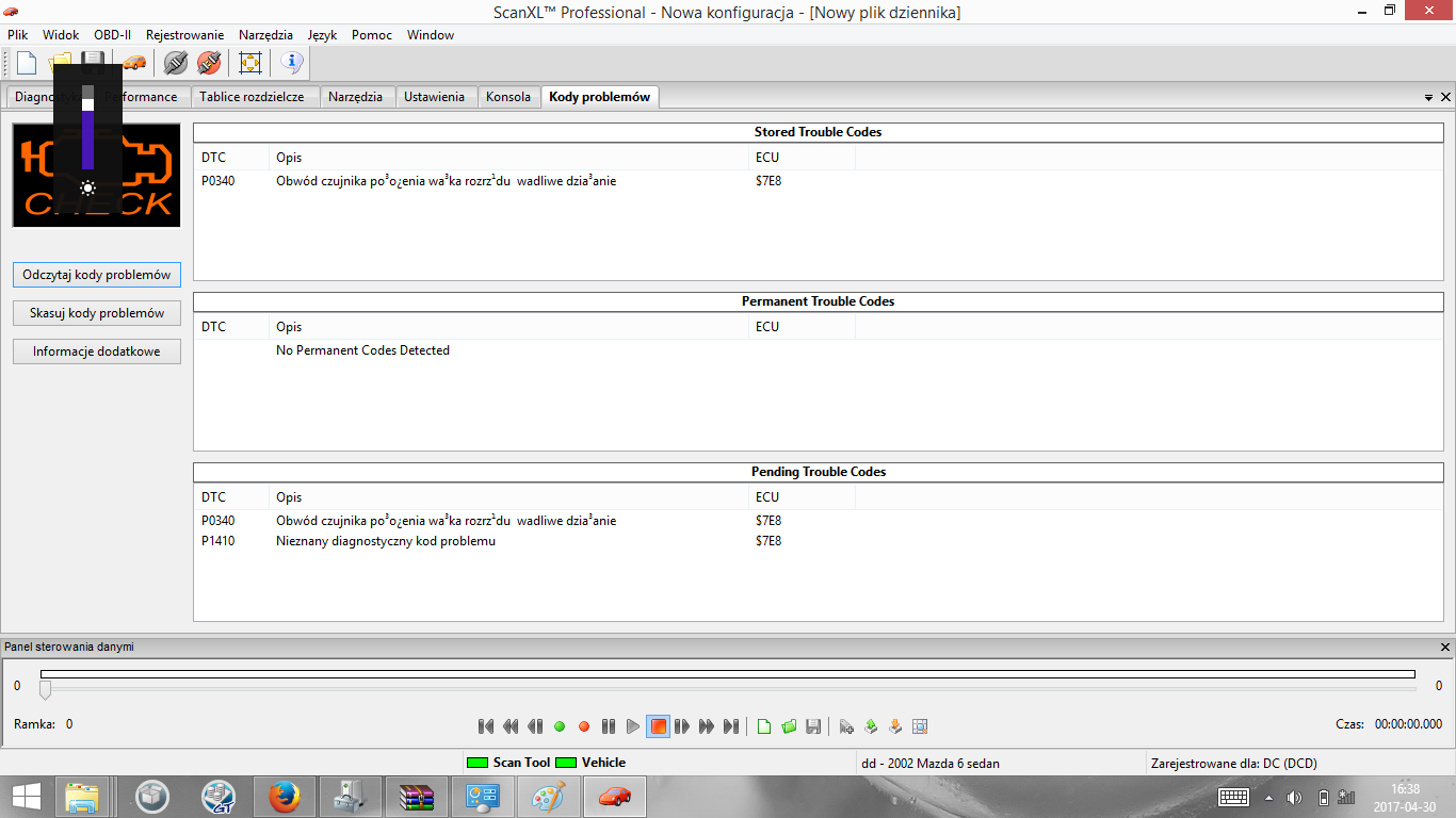

Postprzez mcgen » 30 kwi 2017, 17:23
Witam, jak w temacie problemy zaczely sie od tego ze kiedy samochod przejechal jakies 40-50km i zgasilem go, problem mialem z odpaleniem.. na cieplym silniku krecil ale nie odpalal, dopiero po okolo 8x udawalo sie odpalalic
podlaczylem interfejs i pokazalo mi blad czujnikiem polozenia walka rozrzadu, zdjecia w zalaczniku, zamowilem uzywke i podmienilem, moze zle ze na podlaczonym aku :( zaczelo wariowac, gdzie wczesniej przed zmiana problemow nie bylo, tylko z odpaleniem na cieplym, tak teraz obroty szaleja, faluja, swieci sie check engine i od trakcji czujnik ABS, kasowalem blad podmienialem czujnik i nadal jest to samo, wlozylem stary czujnik i problem nie znikl, dalej jest to samo.. podpowiedzcie prosze
wszystkie czujniki wyczyscilem i nic, aku odlaczalem
Dopisano 30 kwi 2017, 18:49:
dodatkowo link do filmika http://tnij.at/124439
