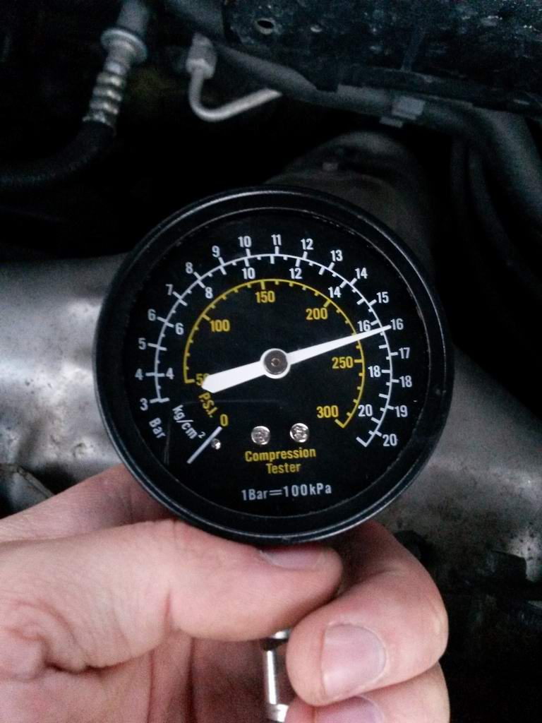

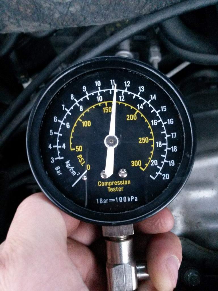

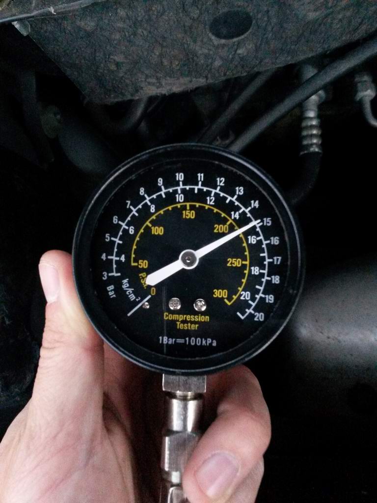

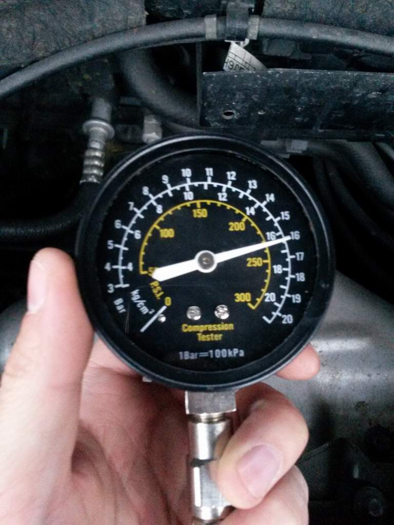

odgrzeję kotleta, bo dzisiaj mierzyłem sam ciśnienie w garach. No i niestety:
1. 15 bar,
2. 11 bar,
3. 16 bar,
4. 16 bar.
:/ Drugi cylinder niedomaga. Ciekawe, czy to zawory, czy pierścienie :(

Postprzez adam_b96 » 30 sie 2016, 07:26
wróżenie z fusów??
ZAWORY
po 1 sprawdzić luzy zaworowe niekoniecznie ze względu na kompresję ale dla świętego spokoju – być może są podparte ale mało prawdopodobne aby luz zaworowy tak mocna spadł tylko na jednym cylindrze.
dodatkowo może uszczelniacze zaworowe. Jak spalanie oleju na 1000km??
PIERŚCIENIE
po 2 zrób próbę olejową. wystarczy około 10ml oleju i jeśli ciśnienie wzrośnie to masz rozwiązanie problemu.
po 3. Coś co może pomóc a nie zaszkodzi. Spuść olej i zalewaj cylinder naftą. Co jakiś czas obracając tłokiem ręcznie za pomocą koła pasowego. Może zapieczone pierścienie puszczą – to tylko 50zł za około 5L bańkę nafty.
po 4. W naszym silniku dwie opcje które kwalifikują do wymiany/remontu.
Ciśnienie nominalne 17 bar – minimalne 12 bar
Różnica pomiędzy cylindrami ok. 2 bar max.
O ile silnik z 4 cylindrami po 12 barów pracuje w miarę normalnie to już 3 zdrowe a jeden z różnicą 4 barów szybko może zużyć elementy przenoszące obciążenia bo silnik ma zachwiane wyrównoważenie – mówię o oddziaływaniu na korbowody, wał itp.

Postprzez adam_b96 » 31 sie 2016, 20:53
luzy zaworowe nie spowodują tak dużej różnicy w ciśnieniu sprężania. To jest przecież 5 bar!
Kolego jak wyglądały świece przy wykręcaniu?? Ja jak je wyjmuję to układam w kolejności cylindrów. Ty pewnie wrzuciłeś na kupkę i tak samo pewnie losowo je powkładałeś. Świeca dużo mówi o kondycji cylindra. Można założyć z góry że niskie ciśnienie sprężania na cyl 2 o wartości prawie 5 bar jest spowodowane zapieczeniem pierścieni tłokowych. Dobrze by było przy wykręconych świecach oglądnąć denko tłoka 2 i porównać to z 1,3,4. Założę się że jest czarne od nagaru tak samo jak i zapieczone pierścienie na tym tłoku. Powodów może być kilka od przeciekających uszczelniaczy na tym cylindrze przez co przy dłuższym postoju olej sączył się na denko tłoka aż po lejący wtryskiwacz.
powiem tak. Widziałem mazdy z ciśnieniem sprężania na poziomie 4x 11 bar z równą pracą na biegu jałowym i przyzwoitą dynamiką, ale 3x16 bar względem 11 bar na tylko jednym cylindrze to przecież wyczuwalnie drgać i silnik ma nierównomierny bieg.
Jak ze spalaniem oleju i zużyciem paliwa na 100km ??
