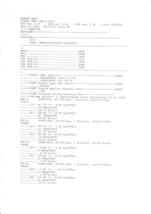

Dzięki za odpowiedź. No właśnie na dzień dobry zaczął mi wyjeżdżać z takimi kosztami nawet nie sprawdzając niczego. Chyba ją zabiorę stamtąd (choć jest w polecanych serwisach Małopolski), no ale cóż.
Co do odczytu z komputera – ponoć są wydruki, zaraz tam u nich będę to wezmę i prześlę skan.
Wyjątkowi mi się nie wiedzie...
Poniżej skany wydruków z urządzenia CARBON ZAPP
Cóż, dla mnie to czarna magia, ale tyle co FAIL to wiem co oznacza.
Poniżej również oznaczenia wtrysków
Producent: Denso (czyli już były wymieniane czy może Mazda fabrycznie też wkładała Denso?)

Czy ktoś jest w stanie coś z tego odczytać? Bo tak na pierwszy rzut oka to ten trzeci jest tak najbardziej FAIL. Ale nie wiem jak jest na prawdę. Które numery wtrysku muszą być takie same przy ewentualnym szukaniu zamiennika bądź używki?
Proszę Was pokornie o radę i pomoc, bo wizja wpakowania kilkunastu tys w naprawę nie napawa mnie optymizmem.

Odebrałem dziś samochód – Bosch serwis Golda, Kraków ul. Pachońskiego
Na tą chwilę są:
– wyczyszczone wtryski myjką ultradźwiękową
– założone nowe podkładki pod wtryski (te z ząbkami do wewnątrz i na zewnątrz)
– mam wydruki z testów (wklejone powyżej)
– sprawdzony rozrząd (czy poprzednik dobrze założył)
Pierwsza jazda i... jeszcze głośniejsze klekotanie (chyba ten najbardziej walnięty wtrysk, ale czy to efekt po ich myciu?).
Samochód dalej idzie ciężko. Ale nie gaśnie (podejrzewam, że to dzięki temu, iż jest już w miarę ciepło).
Zapłaciłem za powyższy serwis bagatela – 1300zł brutto!!! (i dalej nic nie mam tak na prawdę)

Pojechałem dziś na 14 do Mazvagtechu. Po podpieciu do komputera faktycznie 3 z wtryskiwaczy nadawał sie na złom. Była to o tyle dobra informacja, iż spodziewałem sie ze bedą wszystkie 4 do wymiany. Pe tej wiadomości, pełen wiary i nadziei ze to tylko jeden, zdecydowałem sie z miejsca na wymianę bo akurat było chyba z 5 na stanie. Zbudowany doświadczeniem i podejściem Panów z Mazvagtechu, których w tym miejscu serdecznie pozdrawiam, poczekalem na wymianę, kalibracje i ponowne uruchomienie. Chwila napięcia, chwila kręcenia i... odpalił. No w sumie kalibracje to była w tym miejscu.
Jazda próbna. Samochód pracuje cicho, równo i co najważniejsze, odzyskał sporą część mocy. Uratowany powróciłem sie rozliczyć. I tak oto:
