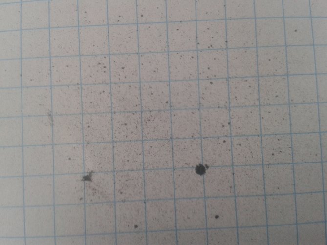

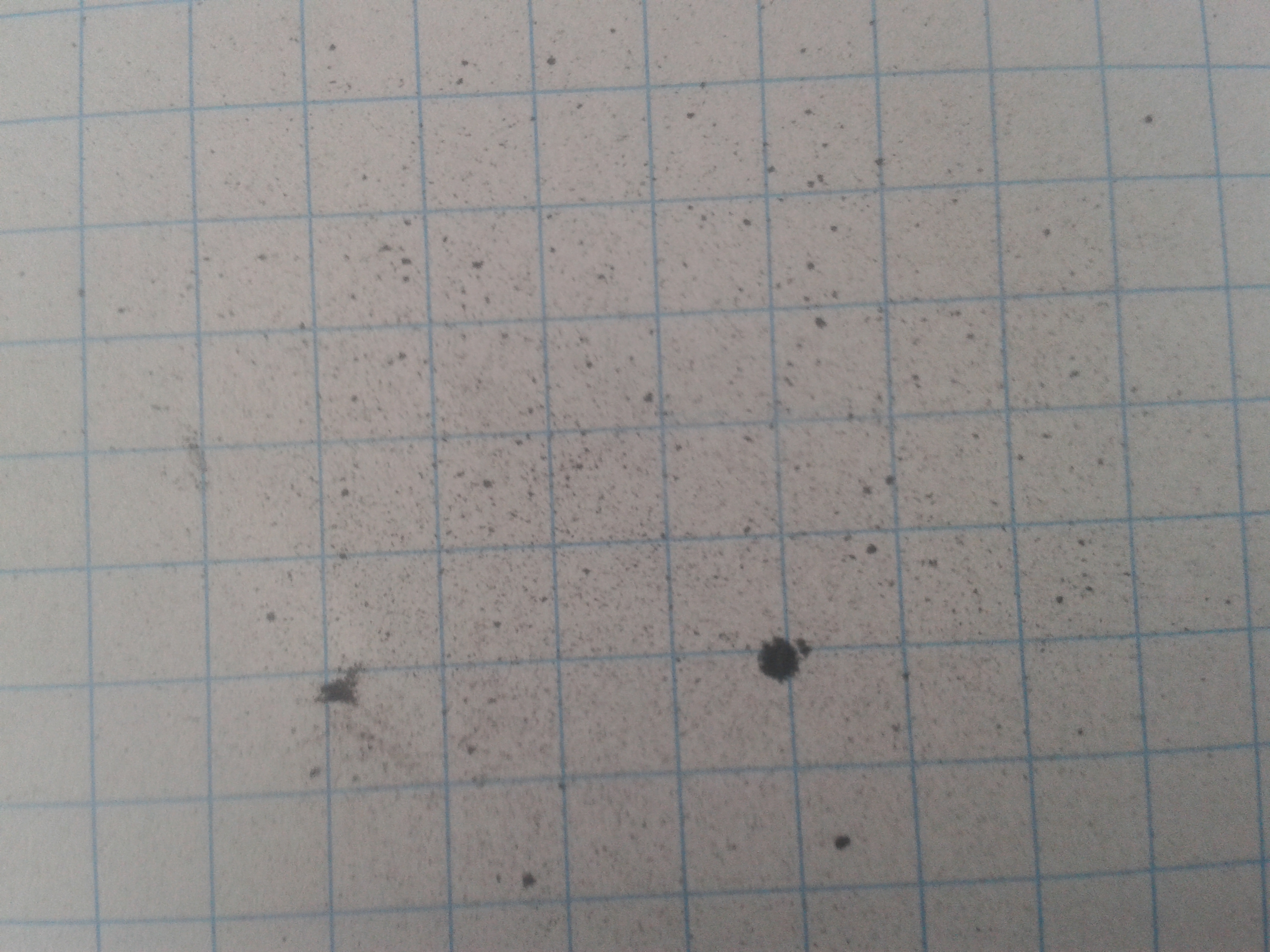

Postprzez Regman » 25 paź 2016, 11:33
Kiedyś mi lecial dym z korka wlewu oleju, ale teraz juz nie leci jakos samo to ustalo.
Co do tryskajacego oleju to na bialej kartce sa taki malutkie znaki oleju :

Postprzez laba » 26 paź 2016, 09:54
Proponuje jak najszybciej podnieść auto, ściągnąć miskę olejową i zobaczyć jak wygląda smok (tzn. sitko) bo może być nieźle zaklejone przez nagar jak nikt tam nie zaglądał X czasu. Skutki to może mieć tragiczne dla silnika.
