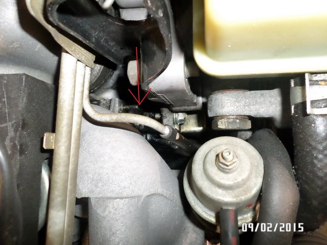

chciałbym się dopytać zanim rozbiorę moje RF5C, na załączonych zdjęciach zaznaczyłem miejsce o które chce Was zapytać, jest tam jakaś gruszka lub siłownik, mam z tego dość duży wyciek oleju silnikowego, aż kapie po skrzyni i na osłonę,
powiedzcie mi proszę czy to jest siłownik gaszenia silnika? i ew. co on ma wspólnego z olejem?
czy jest tam jakaś uszczelka którą można wymienić ?
dźwignia chodzi w całym zakresie z lekkim oporem, i jest cała ubabrana z oleju,
z góry dziękuje za pomoc
pozdrawiam
paweł

To jest siłownik (gruszka) od sterowania klapami w kolektorze dolotowym i nie ma nic wspólnego z gaszeniem silnika . Z tego co piszesz to jest nie szczelna a olej to tłuste opary z układu dolotowego

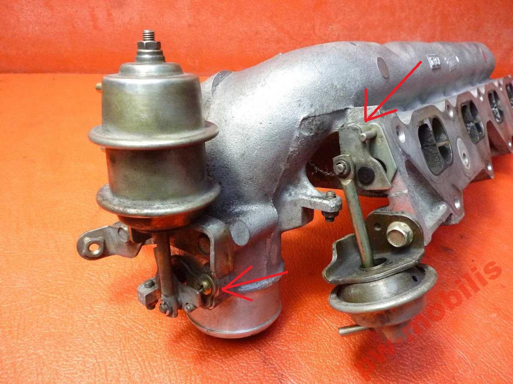

i teraz śmiałe pytanie mam :D czy bez odkręcania kolektora ssącego uda się odkręcić te gruszki wraz z uchwytem i jakoś rozdzielić sztangę od ośki i potem rozebrać to? i ewentualnie wymienić jakąś uszczelkę bądź oring na tej ośce?
pytam bo technicznie jestem w stanie odkręcić te obie gruszki z uchwytami, ale jak się okaże że nie założę ich potem na ośki to będę w czarnej <dupa> ,
może ktoś już to rozbierał i się podzieli wiedzą
dziękuje i pozdrawiam
paweł

Postprzez Enduro » 16 lut 2015, 00:53
nieszczelnosc jest na osce klapek.
najlepiej wymienic kolektor..
najgorsze ze trzeba go zdemontowac i to nie bedzie proste <cisza>

Postprzez valdi2000 » 19 lut 2015, 00:07
witam serdecznie!
wymiana kolektora nie wchodzi w grę, używany cieknący już mam, a nowy pewnie niedostępny, a jeśli nawet to cena pewnie zaporowa,
może ktoś odkręcał te śrubki od uchwytu tych gruszek i coś podpowie, pomyślałem że można by pod nie podłożyć oringa albo jakąś uszczelkę,
z góry dziękuje za podpowiedz
pozdrawiam
paweł

Postprzez Enduro » 19 lut 2015, 11:48
przypuszczam, ze w tych nieszczelnych miejscach oska wyszlifowala obudowe i jest to raczej lekko trudne do uszczelnienia.
