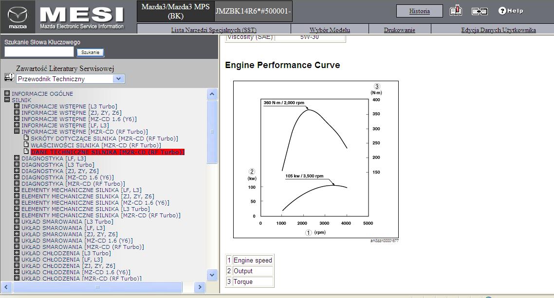

Dla przypomnienia, wzorcowy wykres momentu obrotowego nie powinien pochodzić od tunera softu a od producenta... no chyba, że producentem Mazdy jest V-tech <glupek2>
Proszę, poniżej RF7J z M3 BK...
co do źródła chyba nie masz wątpliwości, że pochodzi z pierwszej ręki?!
Co do zbyt niskich obrotów, to w pewnym sensie masz rację... Sprecyzuję, zbyt niskie obroty to te poniżej wykresu, a więc poniżej 1000 obrotów/minutę. Wtedy faktycznie silnik ma "ciężko". Spokojnie sprawny silnik można eksploatować od 1500 obrotów/minutę, a kolejny bieg wrzucać przy 2000 obr/minutę i nie spowoduje to skrócenia żywotności silnika!
Jeśli ktoś ma inne odczucia, w pierwszej kolejności powinien udać się na hamownię i przebadać swój egzemplarz.
Wykres z hamowni V-techu jest nietypowy jak na diesla... ponownie zaznaczam, na pewno nie był to w pełni sprawny RF7J.. ani w pół sprawny.
