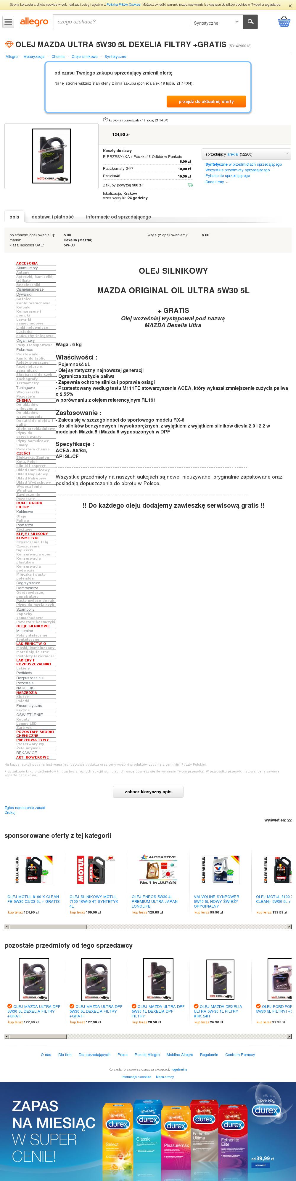

Postprzez okzcub » 16 paź 2016, 11:57
Witam, mam mazde 2006r. 2.0 Diesel 121KM, wywaliłem jej dpf w tym roku i stąd moje pytanie, jaki olej powinienem do niej wlać. Zalałem ją:
http://allegro.pl/olej-mazda-ultra-5w30 ... k3MjlhZQ==
Czy dobrze zrobiłem??
