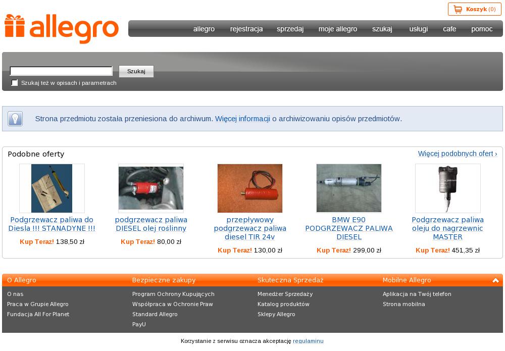

witam, jestem tutaj gościnnie i z uwaga przeczytałem wasze uwagi nt podgrzewacza, ja w swoim dieselwozie chcę zamontować takowy ake wpadł mi w oko taki: http://allegro.pl/podgrzewacz-paliwa-do ... 10240.html
nie wiem czy nie bedzi elepszy, podoba mi się to, że ma centralkę wł/wył oraz sygnalizuje tryb pracy no i jest Polski choc w to cięzko uwierzyć, macie jakieś dośw z tym podgrzewaczem?
