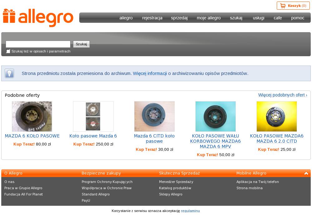

Okazało się że w sklepie który znalazłem nie mają już tych kół. Orientuje się ktoś gdzie mogę kupić koło pasowe w rozsądnej cenie.

Postprzez mądry » 10 lis 2010, 09:46
Od: 2 sie 2009, 08:33
Posty: 637 (0/8)
Skąd: Kołbiel
Auto: Mazda 6 MZR-CD 2.0 TD 121 KM,
Yamaha DT 125 32 KM
Postprzez Marekz6` » 10 lis 2010, 09:51
Dzięki, widziałem tą aukcję. Narazie to jedyne źródło, bo jak podzwoniłem po kilku sklepach to jest problem (mieli ale już skończyły i nie prędko będą)
Od: 30 gru 2008, 15:25
Posty: 50
Skąd: Bielsko-Biała
Auto: Mazda 6,136 kM 2,0 diesel
Postprzez mądry » 10 lis 2010, 11:12
http://allegro.pl/podkladka-uszczelka-w ... 60092.html
Widziałem kiedyś że koleś z aukcji z tymi podkładkami miał takie sprzęgiełko, ale obecnie nie widzę tego na jego aukcji. Może przedzwoń do niego, może ma jeszcze...
