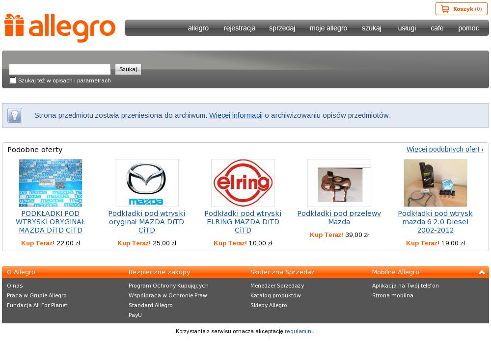

Może ktoś zerknąć na te podkładki pod wtryskiwacze. wiem ,że rożne były i nei wiem ktore sa dobre .. a chyba wymienie jednak
http://allegro.pl/podkladki-pod-wtryski ... 91556.html

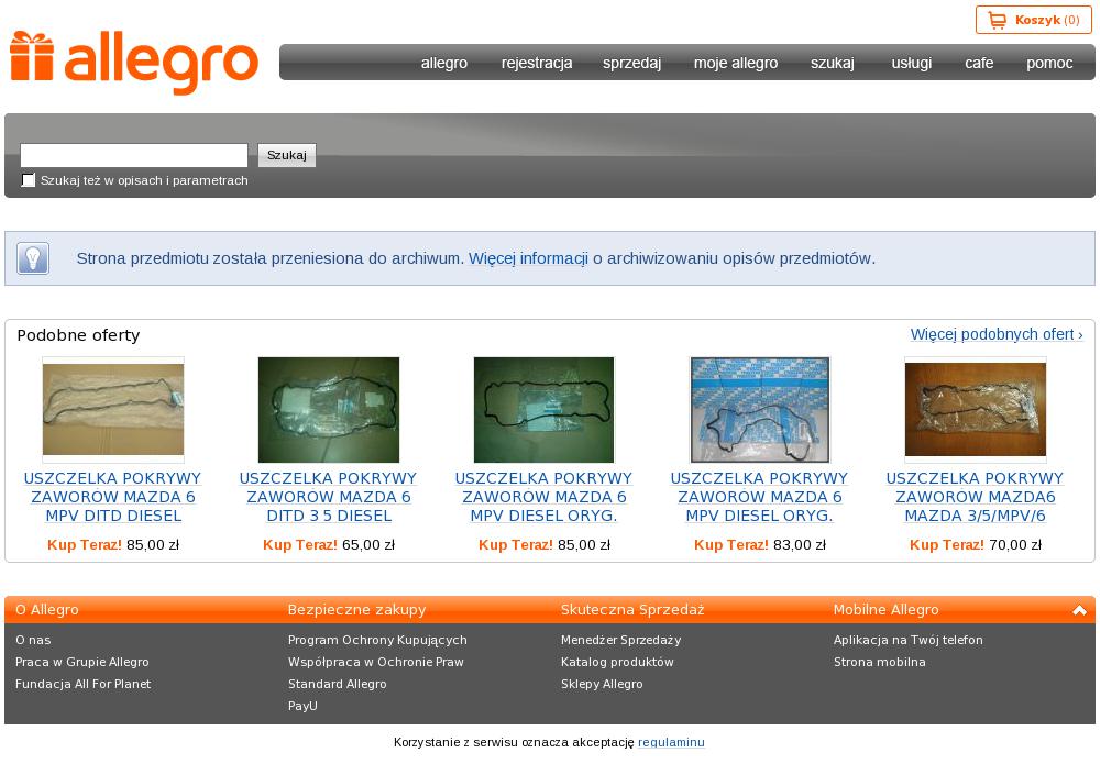

Uszczelka pod pokrywą zaworow nowa od razu czy będę mógł założyć tą co jest ? <faja>

Postprzez polo33 » 7 lis 2010, 23:22
Zamów sobie uszczeli w ASO przecież to nie jest ogromny koszt i przy okazji uszczelke pod pokrywe też możesz będizesz miał spokój. Ale wykonaj te prace łącznie ze sprawdzeniem smoka.
Tu masz podkładki firma bardzo dobra nie raz u nich zamawiałem:
http://allegro.pl/podkladka-uszczelka-w ... 60092.html
i uszczelka pokrywy:
http://allegro.pl/uszczelka-pokrywy-zaw ... 43635.html
