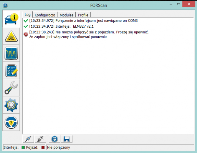

Postprzez lukasz85lodz » 12 lis 2014, 09:37
Mam pytanie dotyczące interface'u do połączenia z komputerem, który umożliwia odczyt PIDów związanych z korektami wtrysków i uruchomieniem kalibracji. Kilka tygodni temu kupiłem tani (35zł) chiński interface na bluetooth. Niestety nie pobiera informacji związanych z wtryskami. Z ForScanem w ogóle się nie łączy. Czy do uruchomienia kalibracji potrzeba jakiegoś specjalnego interface'u ? Domyślam się, że problem tkwi w jakości sprzętu, który zakupiłem. Wolę jednak się upewnić przed zakupem kolejnego urządzenia.
Od: 25 wrz 2014, 09:57
Posty: 9
Auto: Mazda 6 MZR-CD RF5C 121KM 2005

Postprzez krystian77 » 14 lis 2014, 14:44
Ja też ma taniego chińskiego ELM327 i dział bez problemu. Łączy ci się po bluetooth z komputerem, Sprawdziłeś na jakim porcie COM, wskazałeś ręcznie COM do Forscana?

Postprzez lukasz85lodz » 14 lis 2014, 15:23
Sprawdzałem na dwóch laptopach. Ustawiałem ręcznie port COM. To coś co kupiłem w innych programach jest w stanie odczytać tylko podstawowe dane jak obroty silnika, temperatura itp. W ScanXL logi zwracają pełno błędów w trakcie komunikacji z PID'ami. W którymś wątku na forum ForScana przeczytałem, że w przypadku kiepskiego interfac'u łączonego przez bluetooth niska prędkość transferu danych powoduję przekroczenie limitu i wywołanie wyjątku TimeOut. Tu zapewne tak jest, bo po niespełna 4 sekundach zwraca komunikat o braku połączenia z samochodem.

Postprzez tomekexp » 14 lis 2014, 15:27
U mnie jak się tak robi to pomaga mocne dociśnięcie interfejsu do gniazda w samochodzie.
