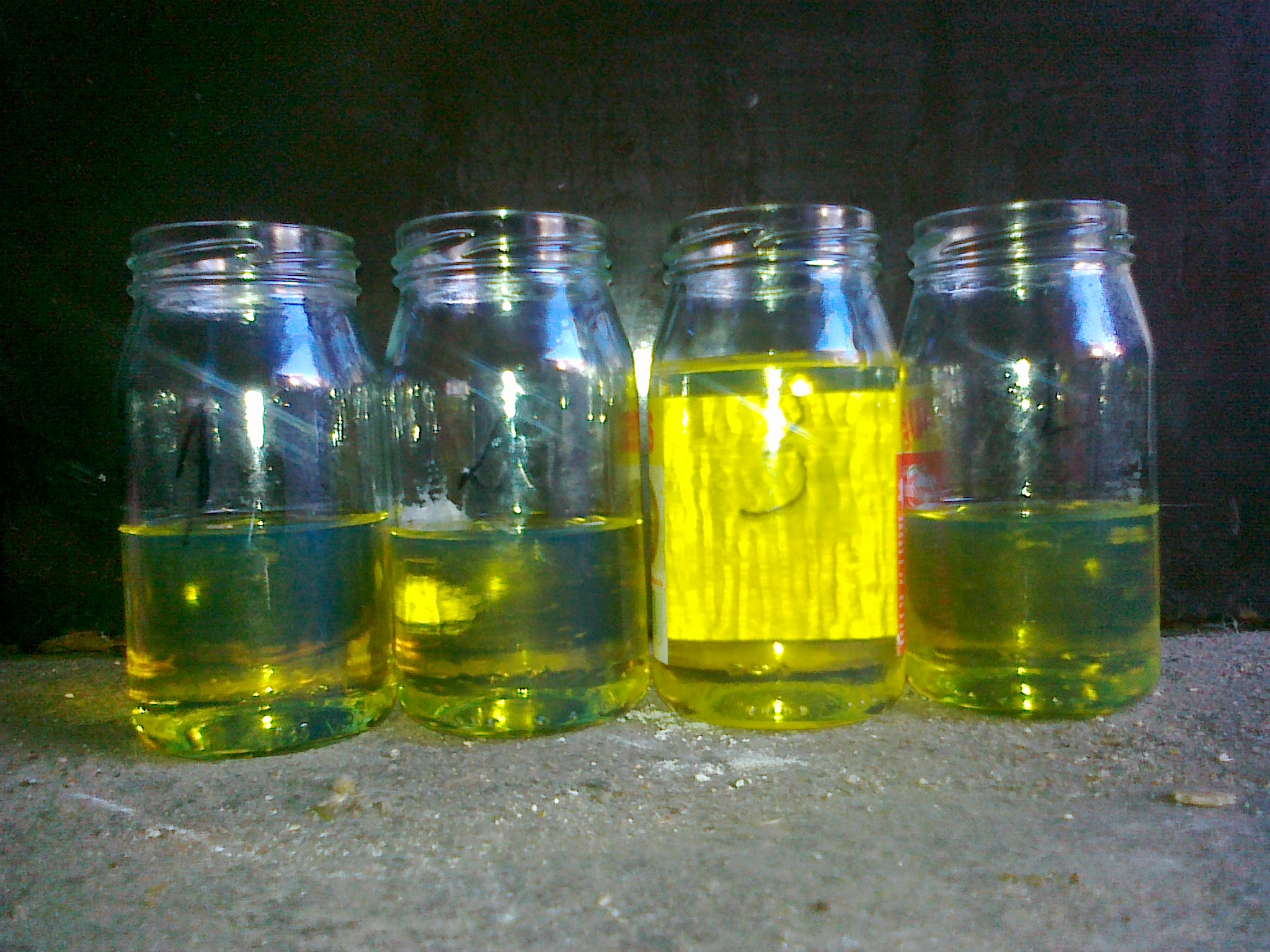

Postprzez lofiks » 6 lut 2013, 00:33
Enduro napisał(a):
adriano92 napisał(a):.. 3 wtrysk leje
i to bardzo mocno! abs. do wymiany
pozdr.
E
a co sądzicie o tym:
do pracy ma 7 km z pracy 7 km..teraz mam dystans na okolo 500 km i jestem na ostatniej kresce podziałki na skali... wiec moze nieco ponad 600 km pyknie..kupel ktory w suumie mni nakreca do pracy ma 10 km wiec nie duzo dalej, mieszka w tym samym miescie pracujemy w jednym biurze...ja dokladnie na plowie baku (wg wskazowki) mialem 290 km...on miał 350..tez ma webasto..wiec pojecia nie mam...i tlumaczenie mi ze taki urok auta + zima+jazda wkolo komina+webasto do mnie nie przemawia...
wrzucam fotki z testu przelewowego...dziwnie wyszlo bo auto po kalibracji...czyzby uderzac z reklamacja? a moze 3 wtryski do d a jeden dobry? nie wiem pomozcie bo pewnosci mi brak
lub
http://zapodaj.net/images/1f24bed6bc23f.jpg
jadąć od lewej ...(od strony filtru paliwa)
1 – 48 ml
2- 40 ml ( nie za mało)??
3 – 48 ml
4 – 50 ml
wiadomo ze tam jakieś niewielkie roznice mogą wystapic chociazby przy zlewaniu paliwa z wezykow do pojemnikow lekko mi sie nakapalo... ale nie zmienia to faktu ze 2 od lewej..jakos malo podaje..albo 3 pozostale za duzo..w ogole moze byc taki rozstrzał po kalibracji????? czy faktycznie poczekac do wiosny i sluchac opowiesci kumpla ze jego mazda tyle nie zre i nawet na wskazaniu kompa nie doszedl ani razu do 7 l kiedy ja mam prawie 8,5 o wskazaniu z bata to nie wspomne nawet..
lofiks
Postprzez Enduro » 6 lut 2013, 09:47
im mnie przelew wtrysk, tym lepiej!
wg. mnie roznica jest w normie i wtryski sa okay.
ale moze wiesz czy zrobili tobie kalibracje 320 sek czy ten krotszy proces kalibrowania wykonali?
moze zreklamowac, bo to nic nie kosztuje i przypilnowac aby wykonali ja przy idealnej temp. silniktj. 67 stopni C. i w tej dluzszej opcji , bardziej precyzyjnej.
pozdr.E
Od: 6 sie 2008, 21:37
Posty: 4881 (1/19)

Postprzez Enduro » 6 lut 2013, 13:27
lofiks napisał(a):to teraz pytanie czy 3 przelewaja a 1 jest ok?? ale jezeli tak to czemu 3 przelewaja identycznie??
bo te 3 sa bardziej wyeksplatowane niz ten najlepszy..
pozdr.E
