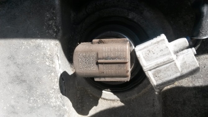

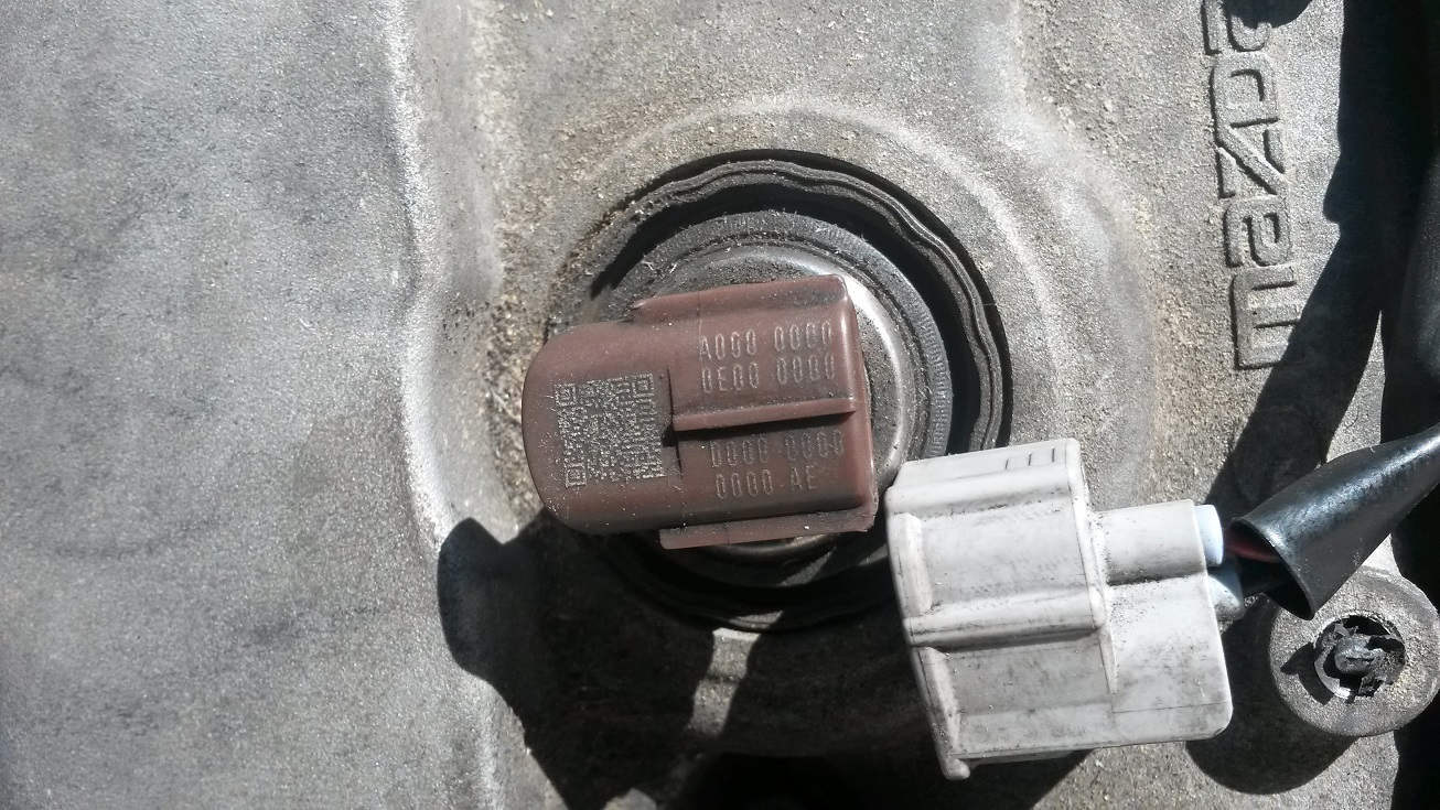

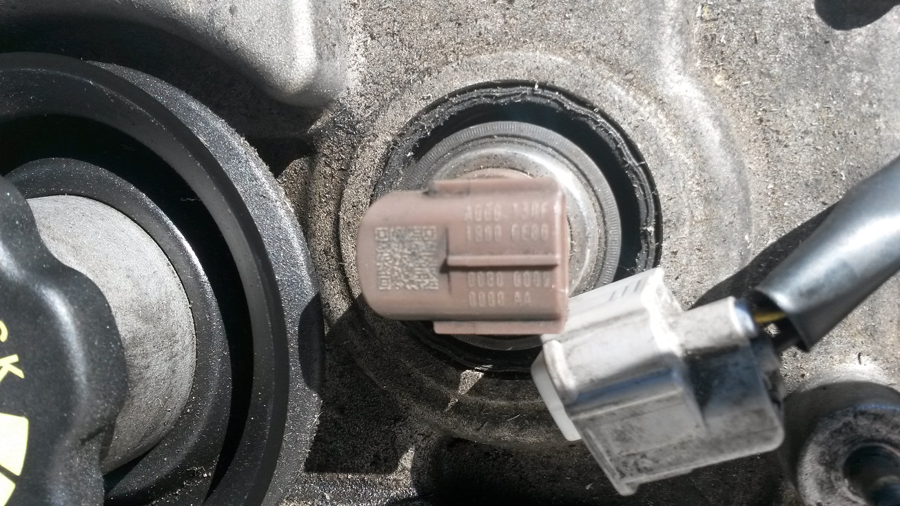

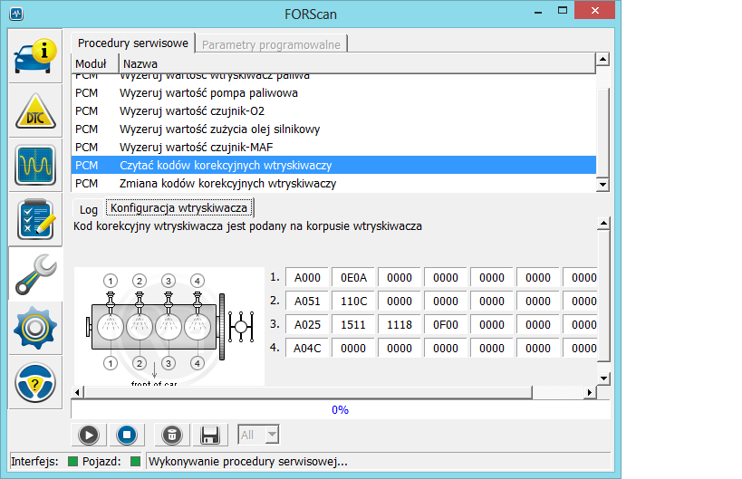

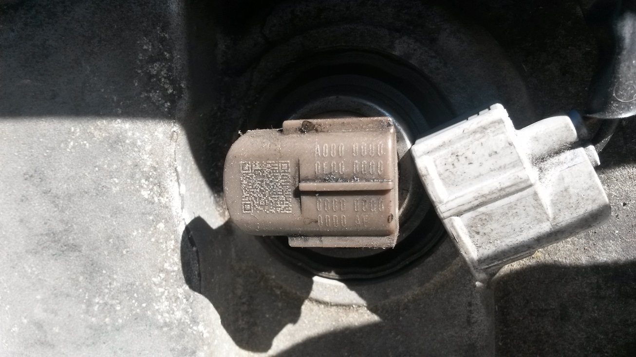

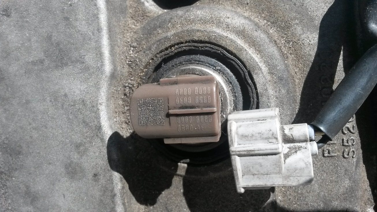

Witam ponownie. Sprawdziłem kody korekcyjne wtryskiwaczy i niestety żaden się nie zgadza <co?> Proszę o info do czego służą te kody? Mam je zmieniać jak najszybciej? Aha 3 wtryskiwacze mają ten sam kod a jeden ma całkowicie inny. Jestem lekko skołowany..... Proszę o pomoc.

admim866 napisał(a):Witam ponownie. Sprawdziłem kody korekcyjne wtryskiwaczy i niestety żaden się nie zgadza <co?> Proszę o info do czego służą te kody? Mam je zmieniać jak najszybciej? Aha 3 wtryskiwacze mają ten sam kod a jeden ma całkowicie inny. Jestem lekko skołowany..... Proszę o pomoc.
Miałem podobnie po sprawdzeniu i wymianie dwóch. Mechanik miał mi sam to zrobić, ale nie zrobił.
Wbrew opiniom niektórych, auto jeździło i odpalało normalnie. Mechanik mówił mi, że kody te są ważne przy obrotach jałowych silnika.
W każdym razie sam zmieniłem wartości poprzez forscan i jest ok – napewno zmieniły się potem wartości korekt wtrysków podawane przez forscan.
Aha – kody mogą być inne dla każdego wtrysku, ważne, żeby wpisać je do ECU auta (oczywiście nie pomylić kolejności :) )

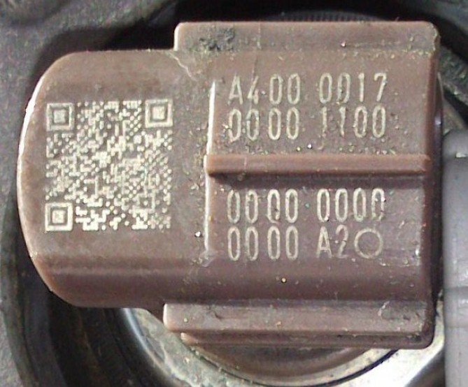

Postprzez krystian77 » 27 sie 2014, 13:20
Ja od siebie dodam tylko że doczytałem w instrukcji serwisowej wszystkie wtryskiwacze powinny być tego samego typu.
Rozróżnia się je kółkiem na końcu kodu i parametrami elektrycznymi, czyli albo wszystkie z kółkiem albo wszystkie bez kółka.
Od: 30 sie 2007, 17:10
Posty: 181 (4/19)
Skąd: Piotrków Trybunalski, Radomsko
Auto: M6 GL 2.2 SH (2016r.)
M6 GH 2.0 MZR-CD (2008r.)
ex. 323F BA Z5 (1998r.)
ex. 323 BF (1989r.)

Postprzez krystian77 » 27 sie 2014, 17:12
Kilka zdjęć wyżej jest zdjęcie wtrysków bez kółek. Ja mam wtryski z kółkiem. Jutro dodam zdjęcie – dziś tylko rysunek z instrukcji.
28.08.2014 – Obiecane foto
