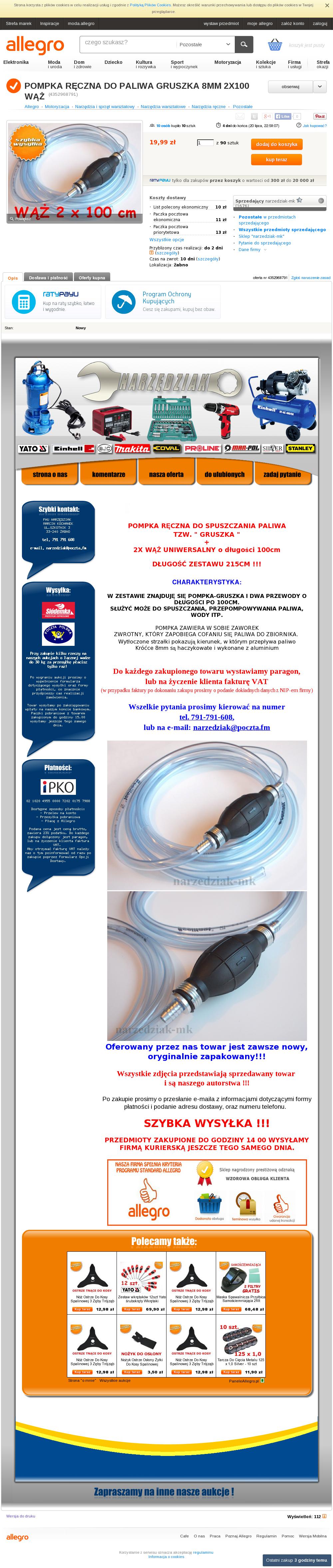

Postprzez tadziol » 16 lip 2014, 15:14
szkoda fotek i czasu.
zapowietrzony ma układ paliwowy i tyle.
przecie wymieniał w BK/Y6,a tam jak się zapowietrzy,to się można pociąć,żeby to przepompować "z rozrusznika".
BigJoe napisał(a):Jak inaczej odpowietrzyć układ?
przy obudowie rozrządu masz dwa przewody paliwowe,grubszy to zasilanie,cieńszy-powrót.
najlepiej wpiąć szeregowo w ten grubszy ręczną pompkę paliwową i po prostu przepompować cały układ paliwem.
o taką mi chodzi:
http://allegro.pl/pompka-reczna-do-pali ... 68791.html
a potem najlepiej ją zostawić na stałe.przy wymianie filtra paliwa będzie pomocna.
jak wymieniam filtr paliwa w Y6,to nie dość,że go zalewam paliwem,to jeszcze potrafi się zapowietrzyć.
wtedy tylko taka pompka pomaga.
