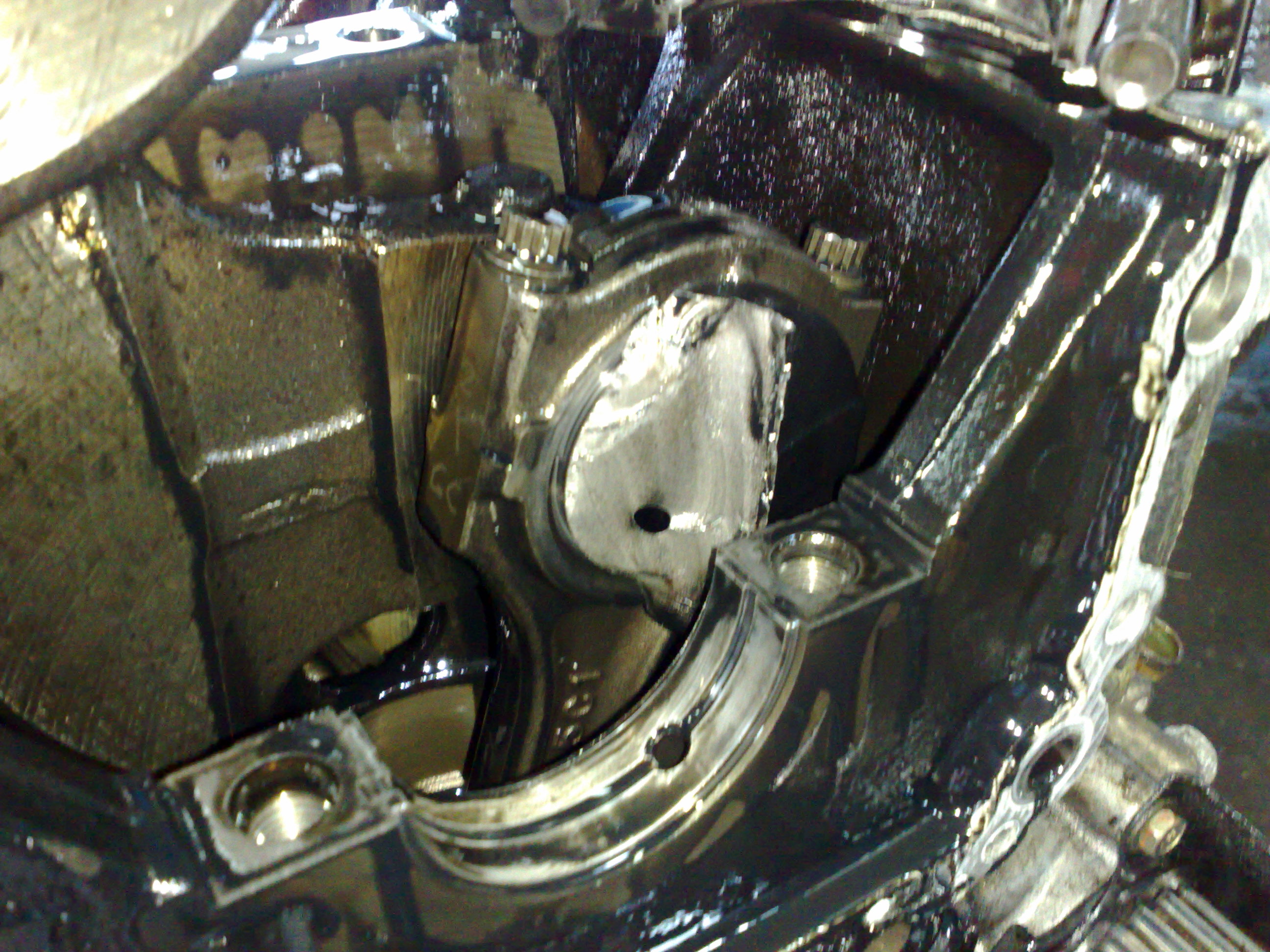

Postprzez Grzyby » 24 lut 2010, 22:19
Na prośbę Jarka wstawiam fotkę kolejnego pacjenta.
Również efekt braku smarowania.
d.pa

Postprzez benen » 24 lut 2010, 22:35
Hmmm... Brzydko to wygląda... Coś o tym wiem <płacze> . Smutno jakoś mi było i tak <oczy> gały wywaliłem. Ale trza się pozbierać <spoko>
