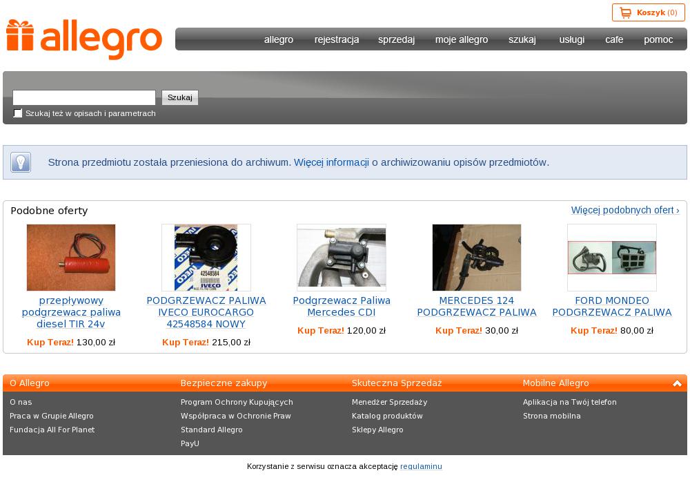

tak wracam do podgrzewacza stanadyne...na allegro pojawiły się po 85 zł :| ciekawe skad ta cena 50% taniej :D skusiłem się i zamówiłem
http://allegro.pl/podgrzewacz-paliwa-pr ... 75713.html

Po prostu, cena po/przed sezonowa. ;)

hehee i ukazała się prawdziwa cena tego wynalazku. Sam swój kupiłem za 150 i myślałem że cena już jest ok, a tu masz ... Pamiętam jak w czasie -28* cena była nawet w granicach 300zł i ludzie kupowali.

pioczel napisał(a):tak wracam do podgrzewacza stanadyne...na allegro pojawiły się po 85 zł :| ciekawe skad ta cena 50% taniej :D skusiłem się i zamówiłem
Powiem tak – za tą cenę KAŻDY właściciel DIESLA powinien kupić taki podgrzewacz... pierwsza zima i efekty będą zauważone, wydatek się zwróci, uśmiech właściciela bezcenny... <czarodziej>

Oczywiście, tak działa rynek. Popyt, podaż, itd.
thy napisał(a):Powiem tak – za tą cenę KAŻDY właściciel DIESLA powinien kupić taki podgrzewacz...
Ciekawe czy właściciel aukcji podgląda to forum i kiedy cena podskoczy. :D

IMHO cena nie podskoczy – na rynek zbyt weszło wielu graczy a źródło zaopatrzenia najwyraźniej zostało ujawnione. Długie lata sprzedawał to wyłącznie kaktus123 (http://podgrzewacz.prv.pl/), jak widać era monopolu na podgrzewacze stanadyne właśnie się kończy..
