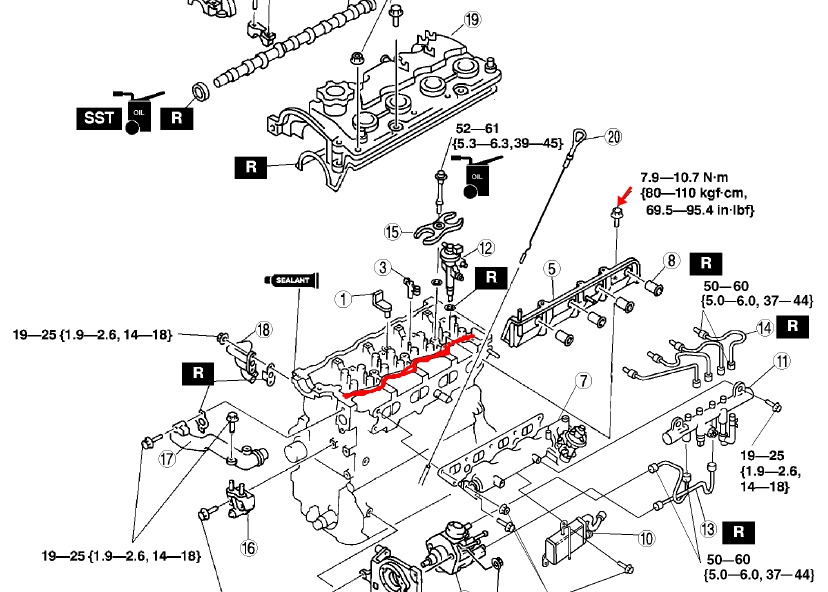

Wymieniałem dziś uszczelkę pokrywy zaworów i mam zapytanie:
Jest pokrywa zaworów, uszczelka no i z przodu jest ten element metalowy do którego wchodzą rurki do wtrysków. Ten element jest przykręcony śrubami na klucz 10 do głowicy. Tam powinna być jakaś uszczelka ?? U mnie jest to położone na jakimś silikonie, jest mokre w tym miejscu:
Dokręciłem te śruby, tylko właśnie teraz nie wiem czy ciekło mi z pod uszczelki pokrywy zaworów czy z pod tego elementu do którego są przykręcone rurki do wtrysków.

Postprzez Wojtek » 4 paź 2012, 21:02
1. jezeli cieknie olej spod "tych" oslon plastikowych, to sprawdz czy nie jest wyszczerbiona peknieta...
2. jezeli cieknie ON (ropa) , to polaczenie CR z wtryskiem puscilo, albo jest zle skrecone (jast to uszczelnianie na gladz powierzchni)...
pozwolilem sobie opisac to polaczenie:

Postprzez Hubix » 4 paź 2012, 21:09
Dzięki za zaangażowanie, ale mi chodzi o wyciek:
No i tu było mokro, i nie wiem czy to spływało z pod uszczelki pokrywy zaworów czy tej "blachy" do której wchodzą rurki wtrysków. To gdzie piszę: "coś w rodzaju" to chodzi o "coś w rodzaju silikonu".

Postprzez Wojtek » 4 paź 2012, 22:48
ta czesc ( doprowadzenie paliwa do wtryskow) uszczelnia sie na silikon, ale jeszcze sie nie spotkalem z wyciekiem w tym miejscu...
szybciej by cieklo (jak napisalem wczesniej) spod oslon plastikowych... i mam tu na mysli slady oleju silnikowego...
Dopisano Cz, 4 paź 2012, 23:07:
tutaj dokladny instruktaz :)
ps. nie przykrec za mocno tych srub... bo bedzie cieklo...

Postprzez Enduro » 5 paź 2012, 10:13
Hubix napisał(a):...ten element metalowy do którego wchodzą rurki do wtrysków. Ten element jest przykręcony śrubami na klucz 10 do głowicy. [b]Tam powinna być jakaś uszczelka ?? U mnie jest to położone na jakimś silikonie[...
i to jest abs. poprawny montaz.!
byc moze ktos to odkrecal i nie doszczelnil jak nalezy.
i tam nie ma zadnej uszczelki
