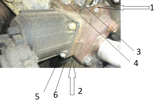

Postprzez korzeń » 29 maja 2014, 22:05
witam, jakoś mało fotek tu z czyszczenia EGRu w mazdach po lifcie, chyba że jest jakiś inny temat to będe wdzięczny za link.
Dzisiaj niestety wyskoczyła mi kontrolka DPF (miga), dodatkowo świeci MIL i autko w poślizgu... więc zdecydowałem odkręcić ten zawór i go przeczyścić, może ktoś potwierdzić czy aby dobrze go zlokalizowałem?
Z śrubami 3,4,5,6 w miarę problemów nie ma a czykolwiek z 6 było by ciężko, ale z definitywnym odkręcaniem wstrzymałem się aż do momentu kiedy będę miał pewność że do wszystkich ''dojdę'' no i tu poległem, 2 okazała się za ciężka, pomimo zdemontowania filtra powietrza z obudową i gumowego węża od niego, może ma ktoś patent na odkręcenie tego... będę wdzięczny za podpowiedzi
