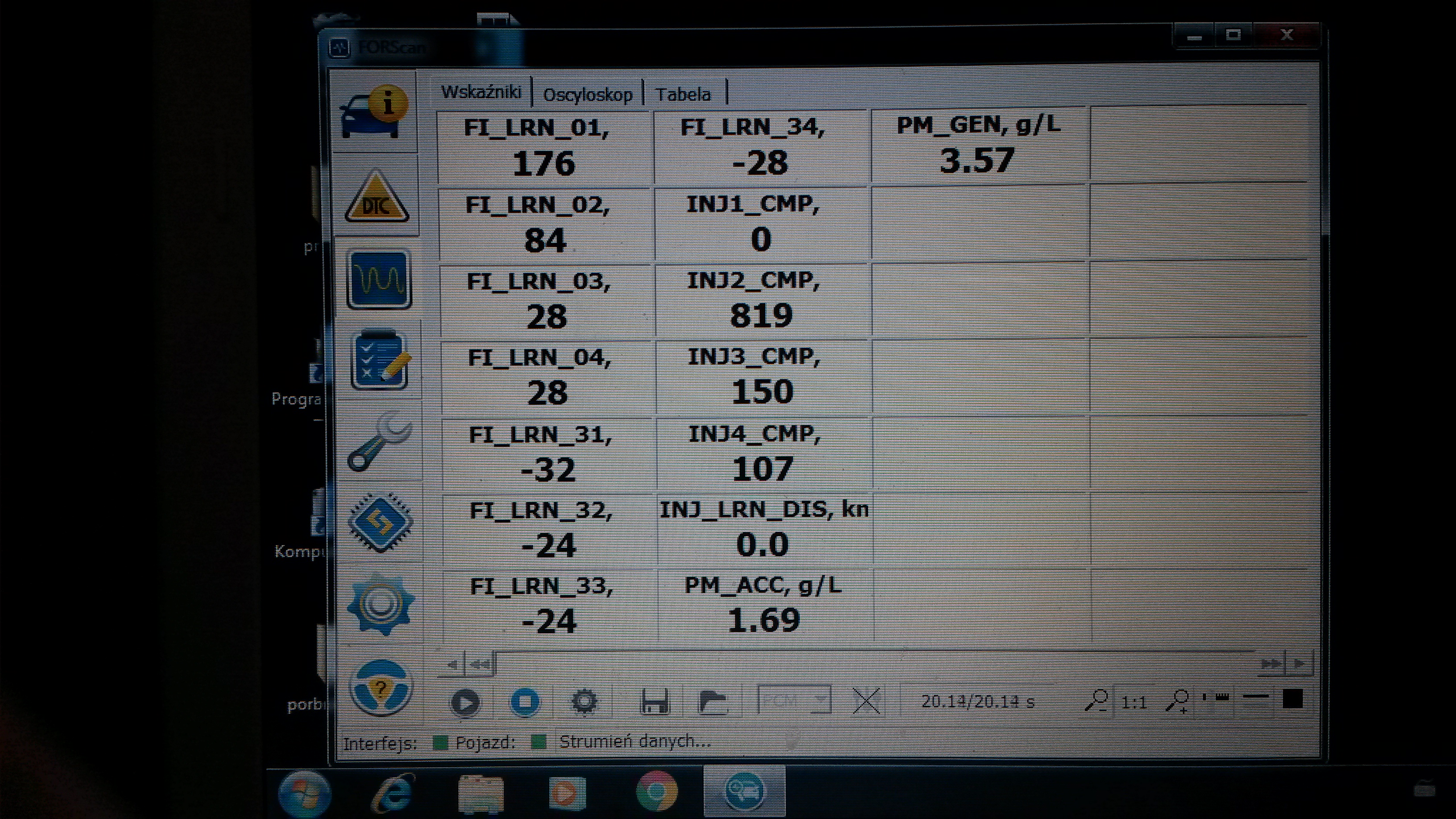

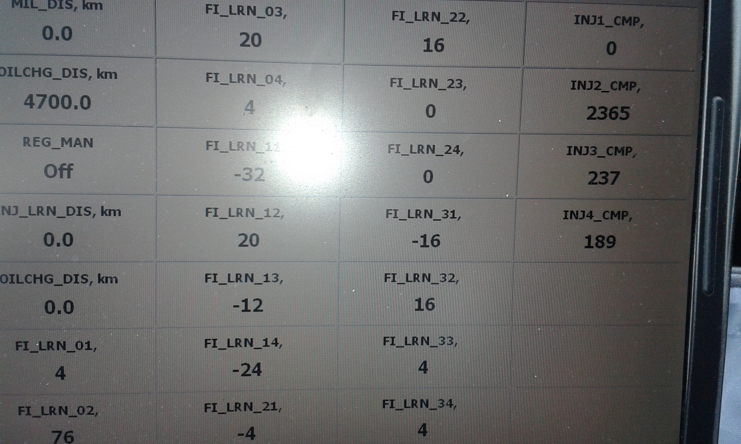

Postprzez dobrzyn22 » 7 sie 2015, 09:15
przed kalibracją:
Po kalibracji:
Czy powinienem powoli oswajać się z planem wymiany 1-go wtryskiwacza <co?>
Enduro napisał(a):wg. mazdy wartosci przelewowe w RF7J od +100 do -100 sa w normie
powyzej zalecana jest wymiana
ale przy jakim ciśnieniu ? przy każdym ?? ( w forscanie są chyba 4 różne do wyboru – przedział od 35-120)
Enduro napisał(a):najlepiej kalibracja potwierdza ich sprawnosc w 100%.
w jakim sensie to rozumieć ? – że jak wtryski są do <dupa> , to wtryski nie przejdą kalibracji ??
zastanawia mnie też wartość korekty 1go wtryskiwacza – czy nie powinno być tak, że jak jest wyeksploatowany, to przy większym ciśnieniu powinien mocniej lać ?? ( a tym samym korekta powinna być większa) ??

Postprzez Enduro » 7 sie 2015, 21:09
dobrzyn22 napisał(a):...
tak.
pozdr.E

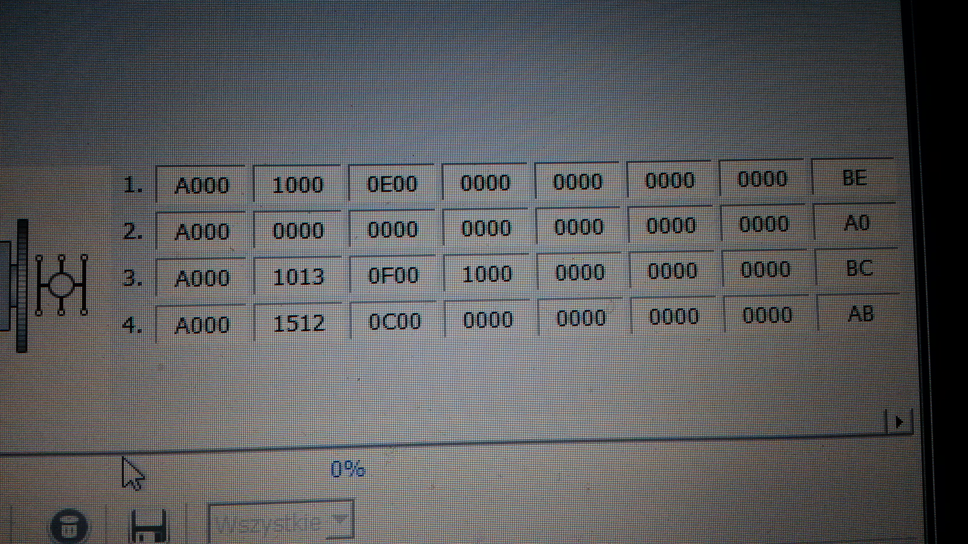

Postprzez dobrzyn22 » 6 maja 2016, 07:07
bawiłem się trochę Forscanem ostatnio i znów mam pewne wątpliwości – może ktoś pomoże mi je rozwiać ??
Sprawdziłem numery wtryskiwaczy – i albo się mylę, albo numer wtrysku nr.2 nie jest u mnie wcale wpisany <co?>
No i następna sprawa – czy sprawdzając korekty, ważniejszy jest parametr "FI_LRN_**", czy też "INJ*_CMP" ??
Odpowiem sobie sam:
Zdecydowanie ważniejszy jest parametr "FI_LRN_**" – jeżeli ma wartości większe niż +/– 100 po 3 próbach kalibracji, może to oznaczać uszkodzenie/wyeksploatowanie wtryskiwacza
Parametr "INJ*_CMP" pokazuje natomiast bieżące, krótkotrwałe korekty i twórcy Forscana nie mają żadnych informacji, czy parametr ten może być stosowany do diagnostyki wtryskiwaczy i jaka jest wartość progowa.

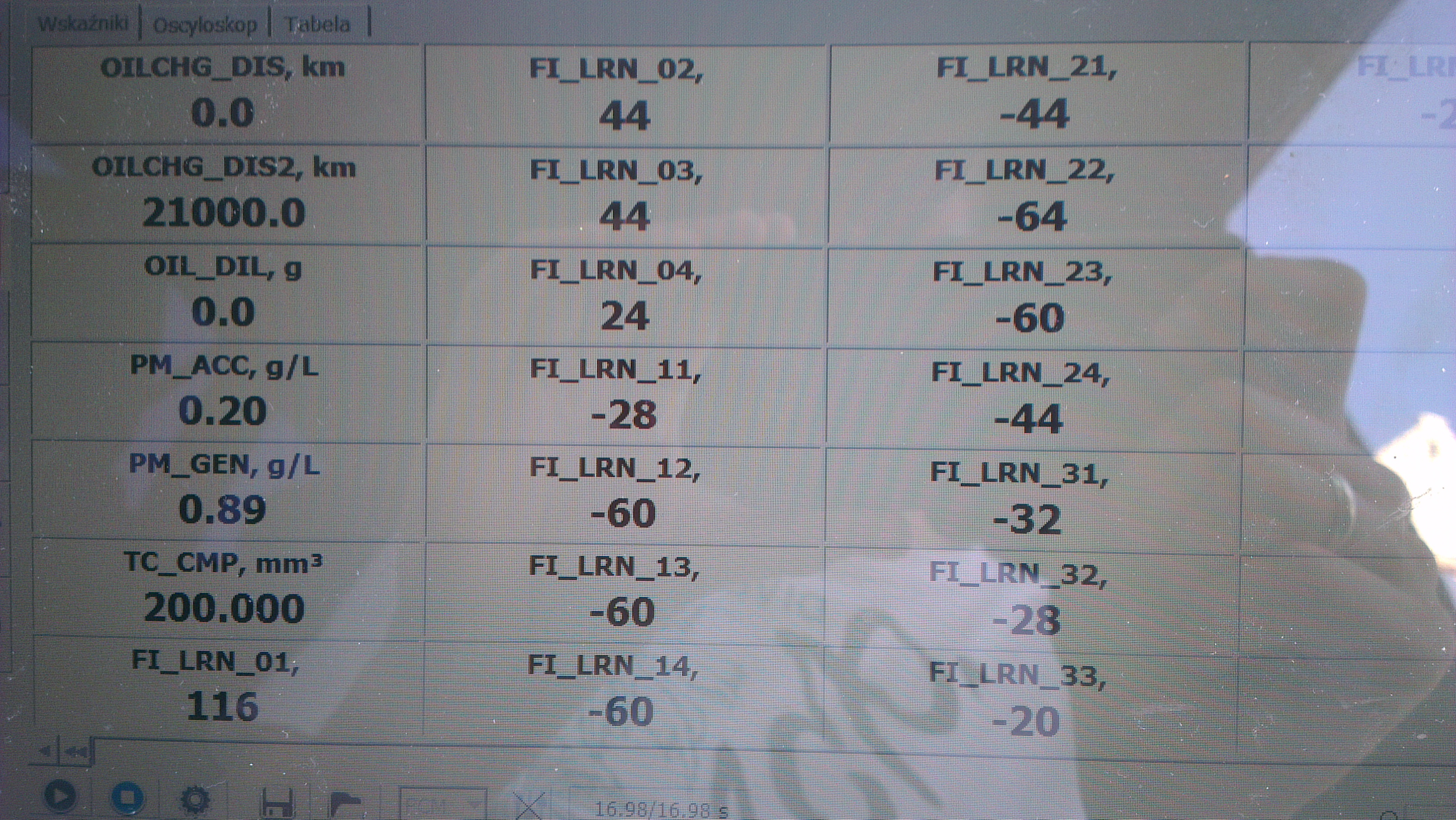

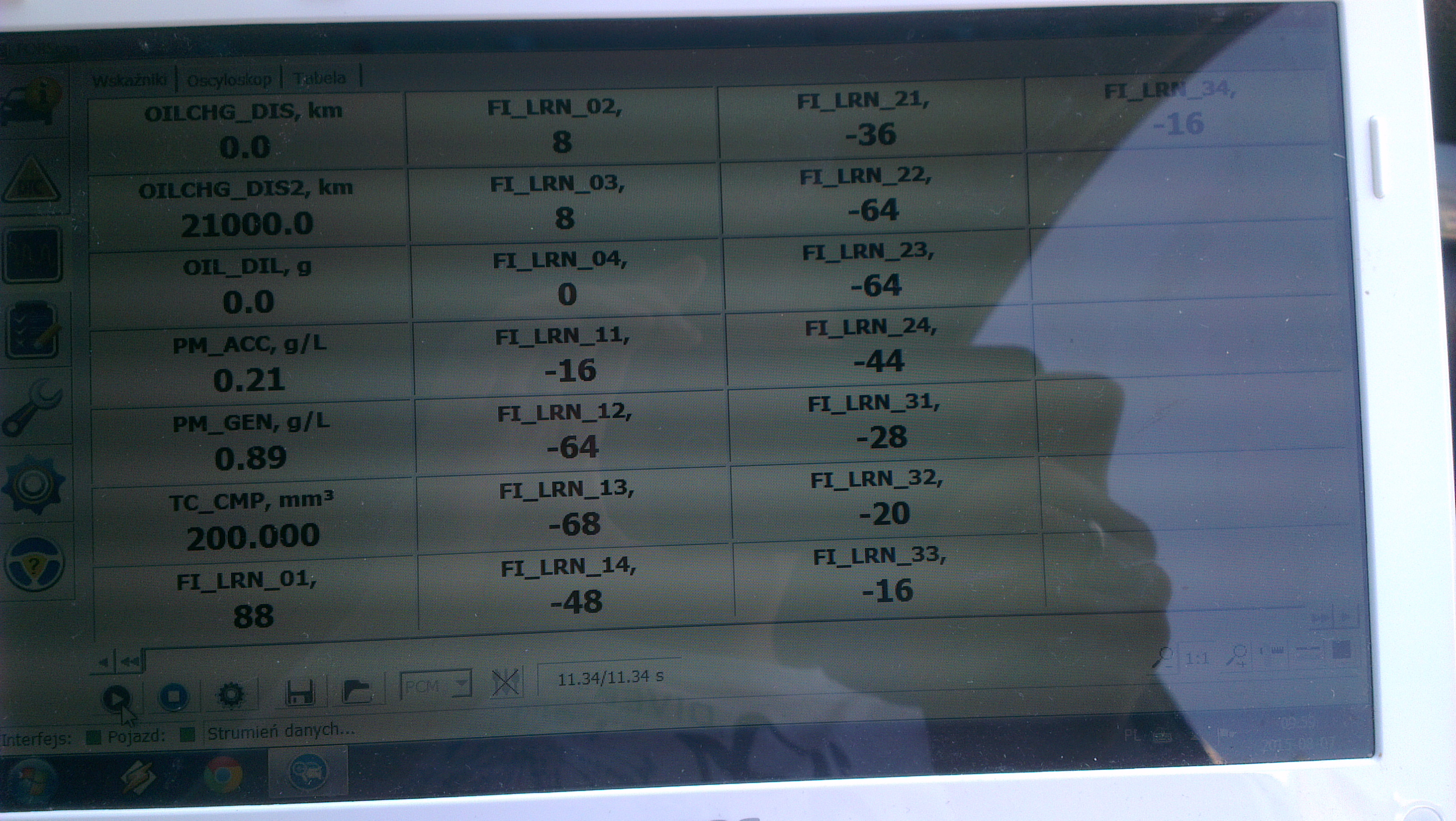

Postprzez Damian68 » 9 kwi 2017, 13:16
Podłączyłem dzisiaj Forscan i oto wyniki. Czy może ktoś mi zdiagnozować ? Sorki za jakość zdjęc
Od: 23 lis 2014, 15:26
Posty: 1444 (6/37)
była
Mazda 3 2,0 LF 2004 Sedan
Mazda 323FBJ 1,6 16V2002
Mazda 5 2,0 Diesel Sport 2006
był
Opel Astra 1.8 16V
Postprzez DooOminO » 9 kwi 2017, 16:19
Wszystko w normie, następnym razem wyłącz flesha jak robisz takie zdjęcia :D
