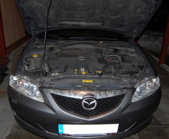

Wymiana podkładek pod wtryskami CiTD przed liftem
Pacjent: Mazda 6, 2003r. 2,0 CiTD 136 KM
Jest już podobna fotorelacja, ale w wersji poliftowej, a że akurat robiłem przedliftową, to cyknąłem parę fotek ;)

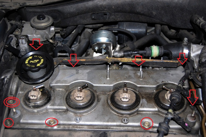

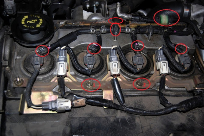

1. Odkręcamy 3 śruby na klucz 10 żeby ściągnąć osłonę silnika
2. Ukazuje się nam taki widok

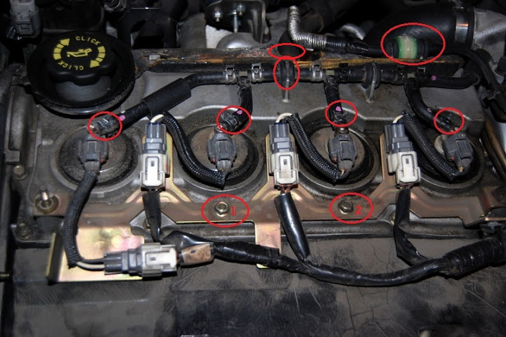

Odkręcamy śrubki 1 i 2 (klucz 10), ściągamy opaski z przewodów przelewowych, przewody ściągamy z wtrysków, wyciągamy przeszkadzające dziadostwa w czerwonych kółkach :)
Można od razu ściągnąć opaskę i przewód z odmy znajdujący się w tylnej części dekla
3. Wyciągamy osłonę a – wychodzi do góry, oraz b – do góry i w stronę zderzaka

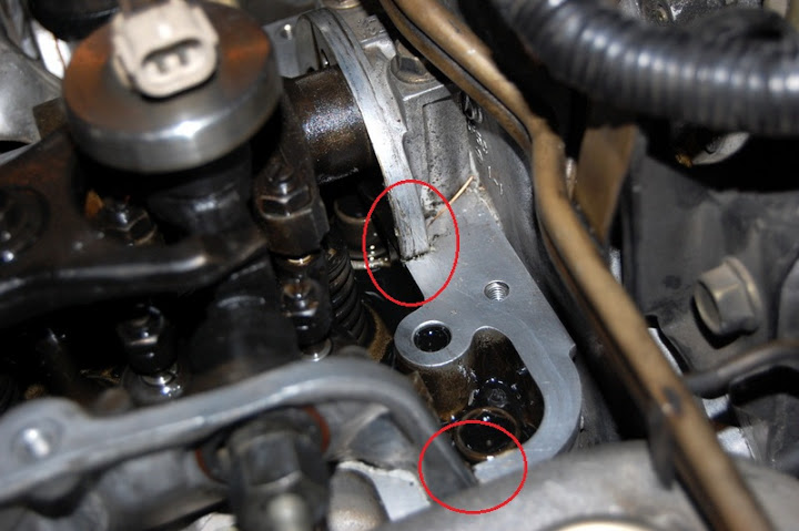

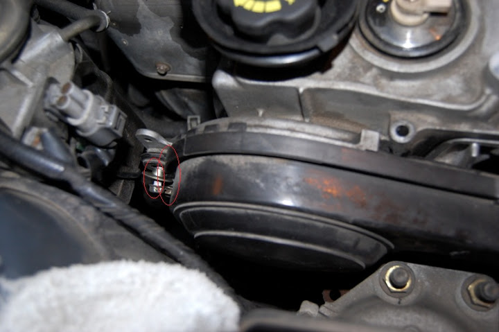

4. Żeby ściągnąć dekiel pasowałoby popuścić z 5 śrub (klucz 10) od górnej osłony rozrządu
Tutaj dwie
A tutaj trzy
5. Do ściągnięcia dekla musimy odkręcić 8 śrub (klucz 10) i jedną nakrętkę
Jedna ze śrub jest dłuższa (podwójne zaznaczenie)
Śrubki wyczyścić jeśli trzeba i odłożyć na lepsze czasy ;)
6. Po ściągnięciu dekla mamy taki widok
Odkręcamy mocowania wtrysków (klucz 12) oznaczone strzałkami i odkładamy na bok, najlepiej tak żeby później wsadzić je w tych samych pozycjach co były.
Odkręcamy przewody wysokiego ciśnienia (klucz 17) oznaczone elipsami. Można je zostawić na miejscu, tylko nieco odsunąć od wtrysków.
7. Następnie wyciągamy uszczelnienia od przewodów wysokiego ciśnienia. Najlepiej wypchnąć je od środka, jeśli będą oporne, to można podważać od zewnątrz, ale delikatnie, bo się lubią skancerować.

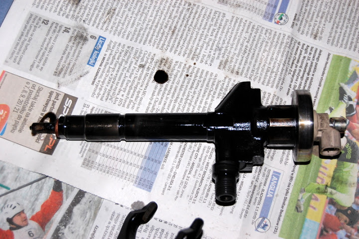

8. Teraz już można wyciągnąć wtrysk nr 1. Powinien wyjść rękami – żadnego podważania.
Czyścimy z oleju, ściągamy starą podkładkę (w tym przypadku już ktoś zmieniał wcześniej z wadliwych oryginalnych „kwiatków” na poprawione).
Czyścimy z nagaru i zakładamy nową podkładkę
Pasowałoby również wyczyścić gniazdo wtryskiwacza. Ja wpychałem tam ścierkę długim śrubokrętem, a później kręciłem hahaha, ale efekt jest nienajgorszy. Po wyczyszczeniu widać jeszcze odciśnięte ślady fabrycznych podkładek (wniosek, że przy wymianie być może w ASO, nie frezował nikt gniazd).
Czynność powtarzamy z kolejnymi wtryskami. Jeśli któryś będzie miał opory przy wychodzeniu, to prawdopodobnie miał przedmuchy – dlatego najlepiej robić to na ciepłym silniku i nie mieć kłopotu z wycoąganiem.

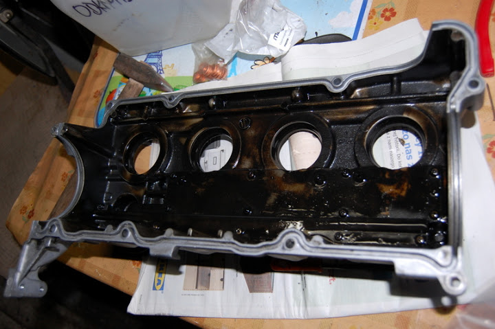

10. Kolejną sprawą jest wytarganie starej uszczelki dekla, wyczyszczenie go i odtłuszczenie w miejscu gdzie będzie nowa uszczelka i założenie jej
Tak samo czyścimy głowicę silnika w miejscu gdzie będzie styk z uszczelką. Najlepiej wydrapać co się da ze starego silikonu i całość odtłuścić. W miejscach newralgicznych, czyli wszelkich ostrych załamaniach dajemy silikon temperaturowy.
Nakładamy dekiel i jako że przyszły lepsze czasy – bierzemy śruby od dekla i nakrętkę i skręcamy (7.9-10.7 Nm). Ważna jest kolejność dokręcania, aby nic nie odkształcić.
