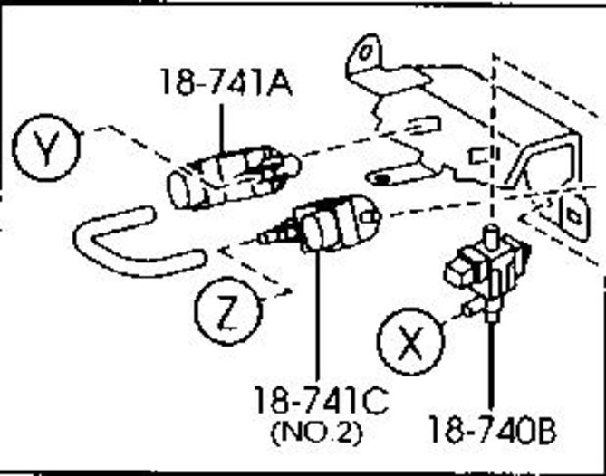

Postprzez Berrt » 18 sie 2015, 07:22
Mógłby ktoś powiedzieć gdzie mocowane są te zawory sterujące EGR?
Aktualnie u mnie "wiszą" na przewodach i chciałbym to doprowadzi do ładu.
Może ktoś ma zdjęcie...
