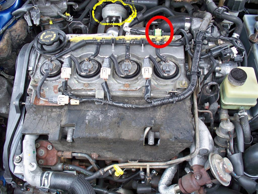

Postprzez mkondi » 14 sty 2015, 21:45
Mam pytanko czy ma może ktoś na zbyciu lub wie gdzie można dostać ten filterek (zawór) zaznaczony na czerwono bo mój się połamał :( nr części o ile się nie mylę to RF4F-18-746 Pozdrawiam
