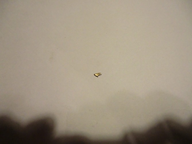

Postprzez arekpol84 » 25 lis 2014, 22:13
Przy czyszczeniu smoka , znalazłem w misce kawałek metalu 3 mm na 1mm i około 2 mm grubosci ( jakby kawałek pierscienia ) z jednej strony stal z drugiej mosiądz . Czy taki odłamek wymaga już gruntownego sprawdzenia silnika

Postprzez Enduro » 25 lis 2014, 22:37
uwazam ze tak.
ale dla pewnosci i dobra tego forum, wstaw kilka fotek.
warto.

Postprzez arekpol84 » 25 lis 2014, 23:33
zdjęcie trochę kiepskiej jakości
Od: 1 maja 2011, 18:43
Posty: 21
Skąd: kamyk
Auto: Mazda 6 2,0 citd 136 km 2004
Postprzez Enduro » 25 lis 2014, 23:44
kiepsko widac i cos zdiagnozowac.
postaraj się albo idź do fotografa.

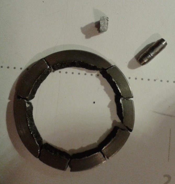

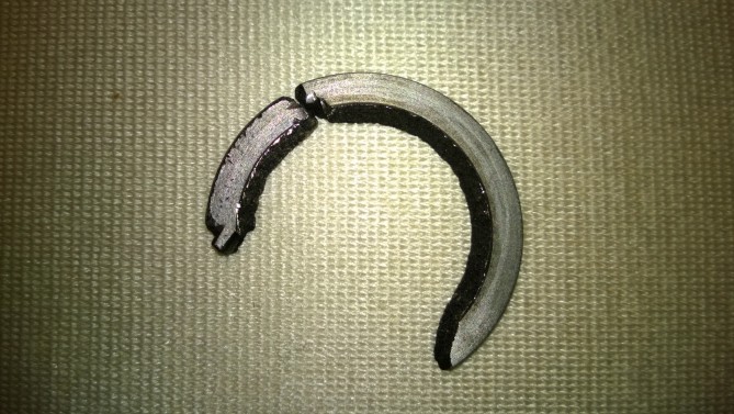

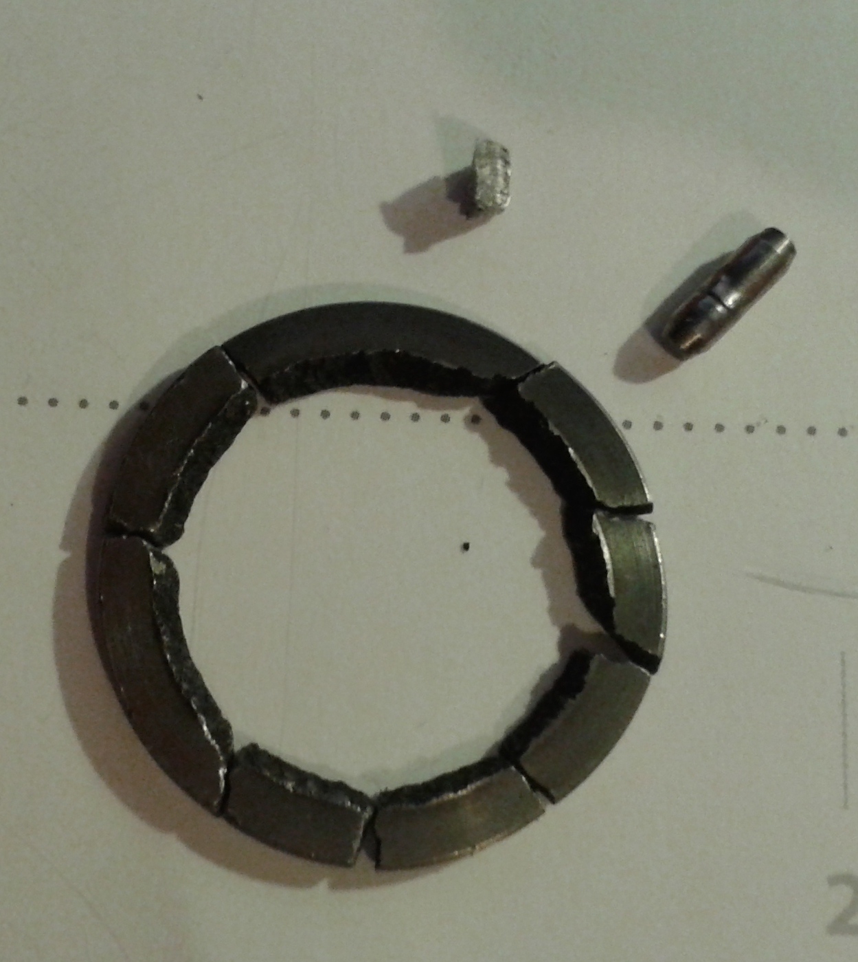

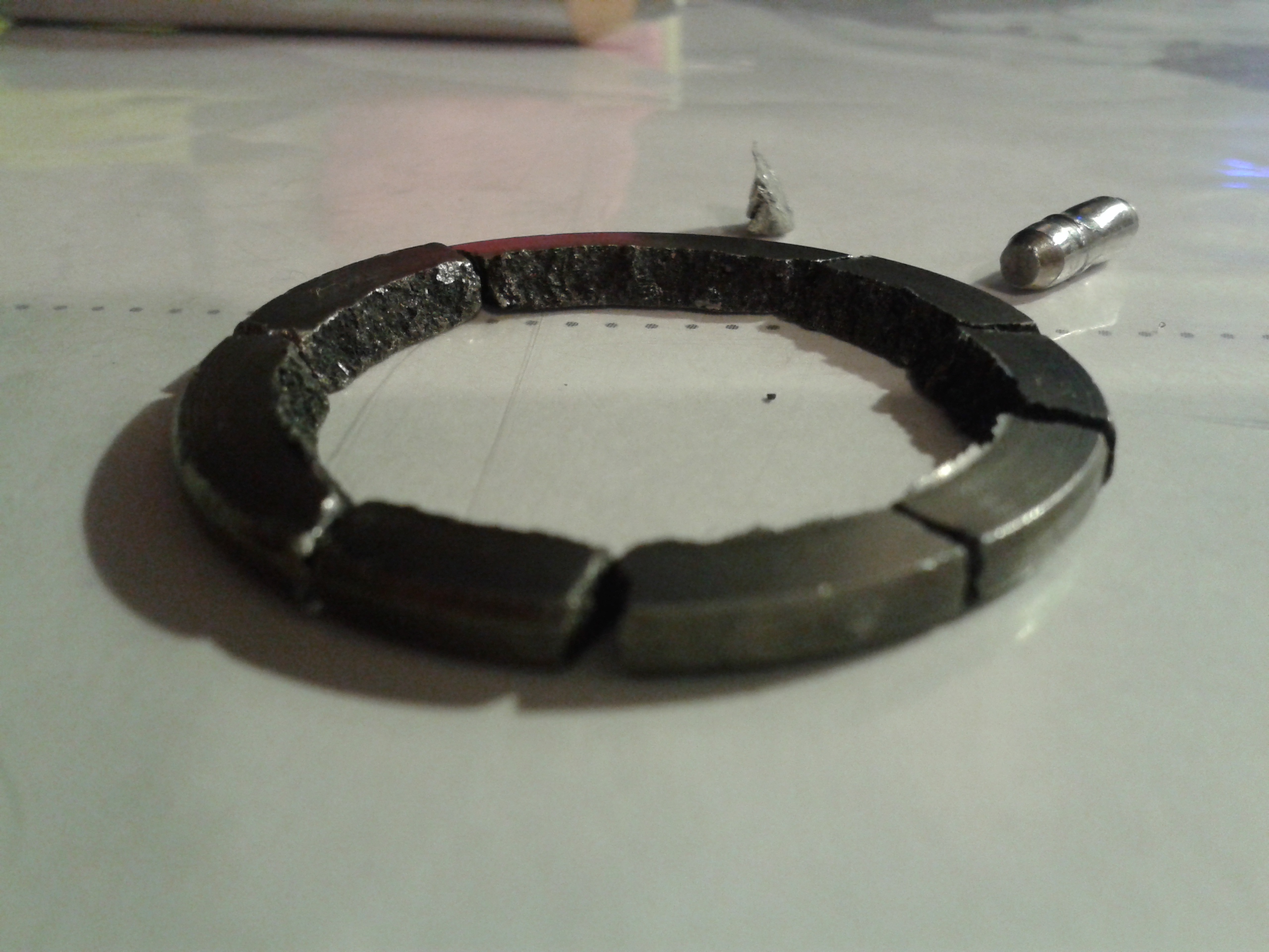

Postprzez slavutek » 28 lis 2014, 23:26
przyłączam się do tematu. Kilkanaście dni temu zakupiłem Mazdę 5 2.0 CiTD. Wczoraj odstawiłem autko do mechanika (wymiany oleju i wszystkich filtrów oraz czyszczenie smoka). Dziś pojechałem odebrać auto i co mi pokazali ? Po pierwsze miska była już wcześniej zdejmowana. Na dnie miski były kawałki metalu i jakiś jakby nit, które dostałem na pamiątkę. Mechanik nie wiedział co to jest. Aha i odłączony był czujnik ciśnienia oleju. Podłączył czujnik i na razie nic się nie dzieje. Silnik pracuje równomiernie. Po złożeniu puzli do kupy wygląda jak jakiś pierścień o średnicy około 5 cm. Podpowiedzcie proszę co to takiego (załączam fotki).
Pozdr

Postprzez kubsztyk » 29 lis 2014, 00:09
viewtopic.php?f=410&t=111520
W załączniku masz jeszcze świeżo zrobione zdjęcie – trzymam to w folii "na pamiątkę".
Jeśli te wszystkie części dały się poskładać w całość, oznacza to, że wałek rozrządu został pozbawiony pozycjonowania – może mieć spore luzy wzdłuż swojej osi. Radzę zaprzestać jazdy tym autem i zdjąć pokrywę zaworów, a na wałku rozrządu zobaczysz rozwiązanie zagadki.

Postprzez Enduro » 29 lis 2014, 13:08
w takim dosc nietypowym przypadku poza wymiana walka nalezy kpl. sprawdzic zawarosc silnika tj. miski oleju, bo jakikolwiek kawalek matalu mozne narobic sporo balaganu..

Postprzez kubsztyk » 29 lis 2014, 21:42
Za nówkę dawałem 400-500zł i tak też stoją na allegro. Nie w tym rzecz. Na razie nie pytaj o koszta, bo jeśli po zdjęciu pokrywy zaworów okaże się, że odłamki zniszczyły "bieżnię" tego pierścienia ustalającego, to, czego Ci nie życzę, nie będzie chyba sensu wsadzać kolejnego wałka w to miejsce i będziesz musiał zmienić głowicę, tak jak to było w moim przypadku. No chyba, że jakaś rzeźba typu napawanie, szlifowanie itd.
Generalnie, wstrzymaj się do czasu wydania opinii przez mechanika.
