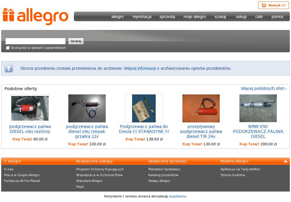

A co myślicie państwo o połączeniu standyne z kruperem (kruper stalby za standyne patrzac od zbiornika z paliwem).?
kruper: http://allegro.pl/podgrzewacz-paliwa-di ... 88008.html
To rozwiazanie pozwoliloby na:
1. Szybkie podgrzanie dawki paliwa wchodzącej do filtra tuż po rozruchu,
2. Całkowite przejęcie funkcji podgrzewania przez płyn chłodniczy w kilka-kilkanaście minut po rozruchu.
Czy to już przesada?
PS co roku wymieniam filtr po pierwszych mrozach. W zeszlym roku zamarzla mi verva w tym roku diesel gold <płacze>
