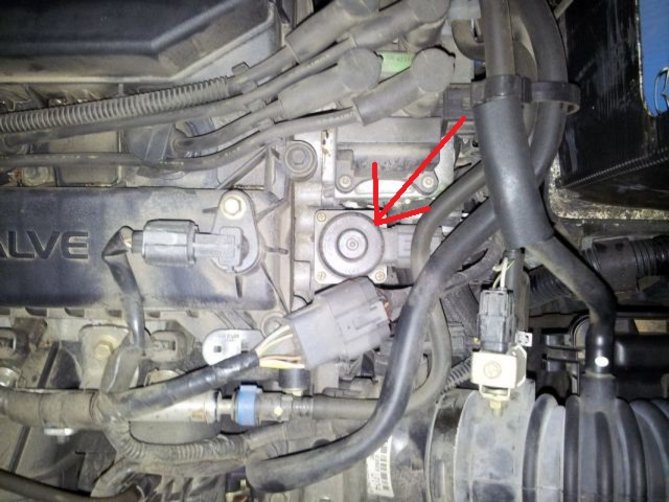

Nie zakładając nowego tematu ,prawdopodobnie zlokalizowałem u siebie wspomniane wyżej "brzęczenie" u mnie występuje na wolnych obrotach na rozgrzanym silniku... Czy to na fotce to jest zawór EGR ? i on powoduje te dźwięki ??

Postprzez zigu18 » 1 maja 2013, 21:47
Tak to egr

Postprzez marti24 » 2 maja 2013, 11:10
Ok dzięki... tylko pytanie aby go wyjąć wystarczy wykręcić te 4 śrubki ? cy też siedzi on gdzieś głębiej ?

Postprzez zigu18 » 2 maja 2013, 14:59
Z boku bloku silnika przykrecony jest.
