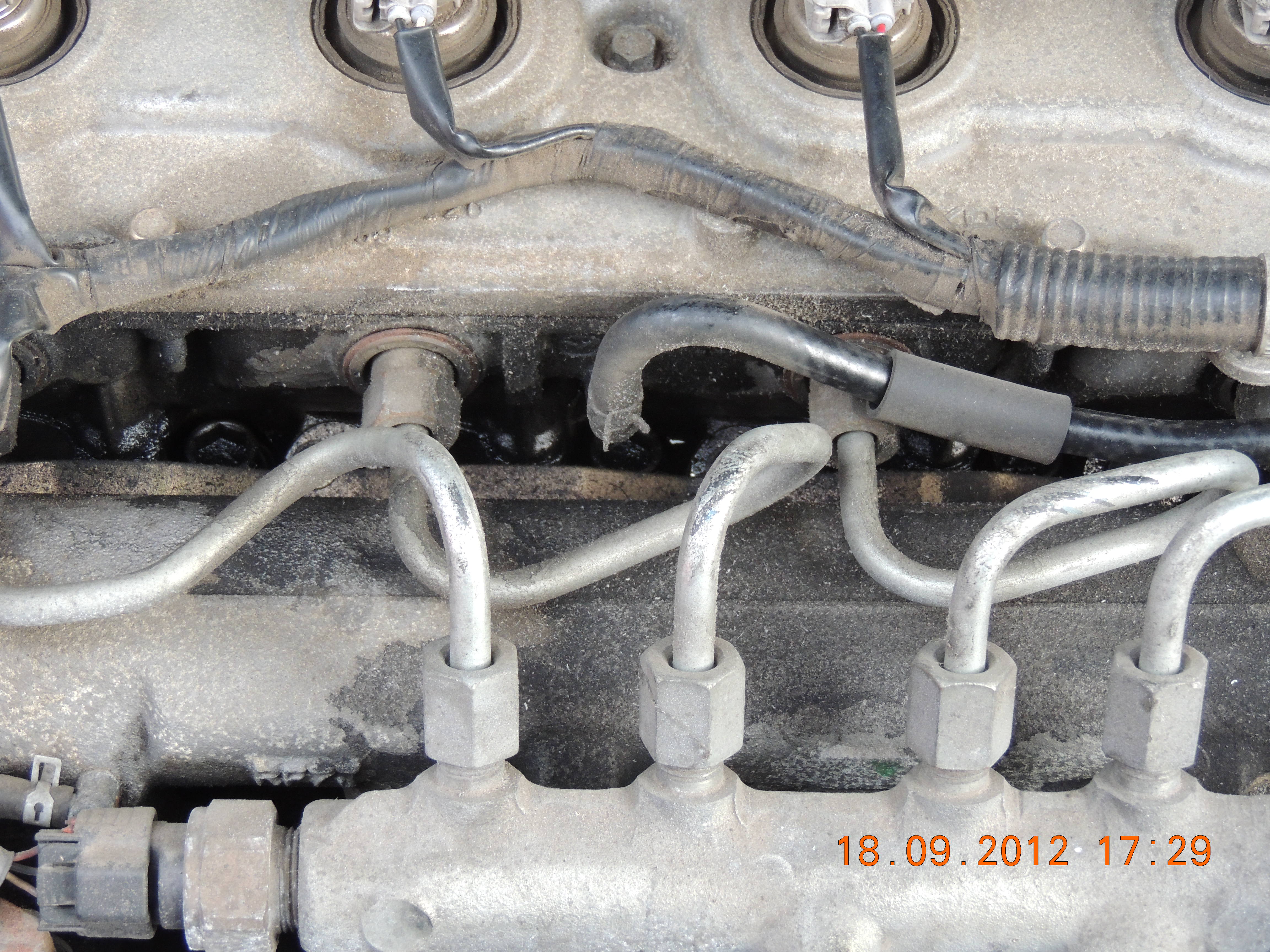

Postprzez oleczka0106 » 18 wrz 2012, 19:15
Witam, ostatnio zauważyłam w swojej Mazdzie brak mocy. Działo to się sporadycznie, a teraz już ciągle. Po zdjęciu pokrywy widać takie wycieki. Czy to jest coś niepokojącego i może mieć wpływ na utratę mocy?
oleczka0106
Postprzez smile » 19 wrz 2012, 22:27
Wycieki wyciekami ale brak mocy powinien być poparty jakimiś błędami. Auto było podłączane pod komputer?
