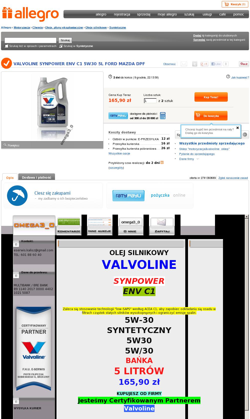

Wymiana oleju w ASO, to jakaś masakra – za co prawie 500zł??? Do DPF leję valvoline synpower env C1 5L kosztuje ok 150zł W przeciwieństwie do dexeli jest to 100% syntetyk.
Polecam sprzedawcę omega3_0 z all...
http://allegro.pl/valvoline-synpower-en ... 93689.html
Wypalenie DPF można wymusić bez IDS'a, choć stopnia zapełnienia już nie sprawdzimy.
