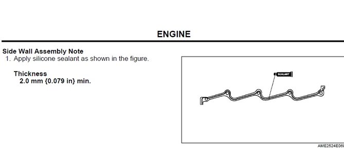

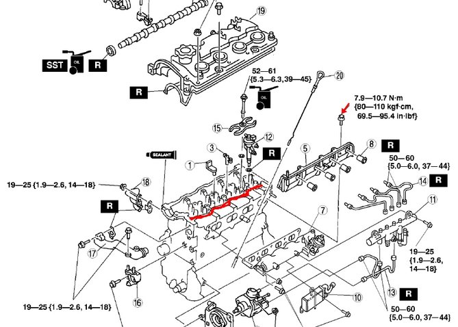

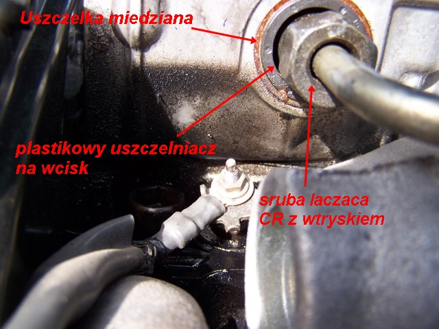

Postprzez Wojtek » 4 paź 2012, 22:02
1. jezeli cieknie olej spod "tych" oslon plastikowych, to sprawdz czy nie jest wyszczerbiona peknieta...
2. jezeli cieknie ON (ropa) , to polaczenie CR z wtryskiem puscilo, albo jest zle skrecone (jast to uszczelnianie na gladz powierzchni)...
pozwolilem sobie opisac to polaczenie:
Od: 21 gru 2013, 13:44
Posty: 17519 (110/482)
Renault
Postprzez Hubix » 4 paź 2012, 22:09
Dzięki za zaangażowanie, ale mi chodzi o wyciek:
No i tu było mokro, i nie wiem czy to spływało z pod uszczelki pokrywy zaworów czy tej "blachy" do której wchodzą rurki wtrysków. To gdzie piszę: "coś w rodzaju" to chodzi o "coś w rodzaju silikonu".
Od: 29 maja 2010, 19:34
Posty: 1221 (0/15)
Auto: Mazda 6 2.0 CDVI Exclusive

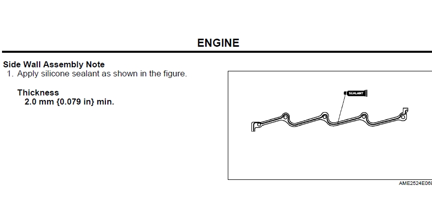

Postprzez Wojtek » 4 paź 2012, 23:48
ta czesc ( doprowadzenie paliwa do wtryskow) uszczelnia sie na silikon, ale jeszcze sie nie spotkalem z wyciekiem w tym miejscu...
szybciej by cieklo (jak napisalem wczesniej) spod oslon plastikowych... i mam tu na mysli slady oleju silnikowego...
Dopisano Cz, 4 paź 2012, 23:07:
tutaj dokladny instruktaz :)
ps. nie przykrec za mocno tych srub... bo bedzie cieklo...
