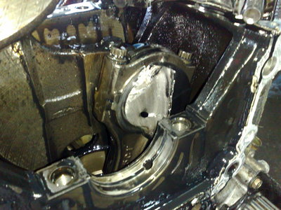

Postprzez Grzyby » 24 lut 2010, 23:19
Na prośbę Jarka wstawiam fotkę kolejnego pacjenta.
Również efekt braku smarowania.
d.pa

Postprzez benen » 24 lut 2010, 23:35
Hmmm... Brzydko to wygląda... Coś o tym wiem <płacze> . Smutno jakoś mi było i tak <oczy> gały wywaliłem. Ale trza się pozbierać <spoko>

Postprzez Grzyby » 23 mar 2010, 10:55
Brak. Pisał w innym wątku.
Po prostu trzeba zrzucić miskę jak tego nie robiłeś i sprawdzić.
Szczególnie jeśli są przedmuchy i obowiązkowo wymiana podkładek i sprawdzenie smoka.
