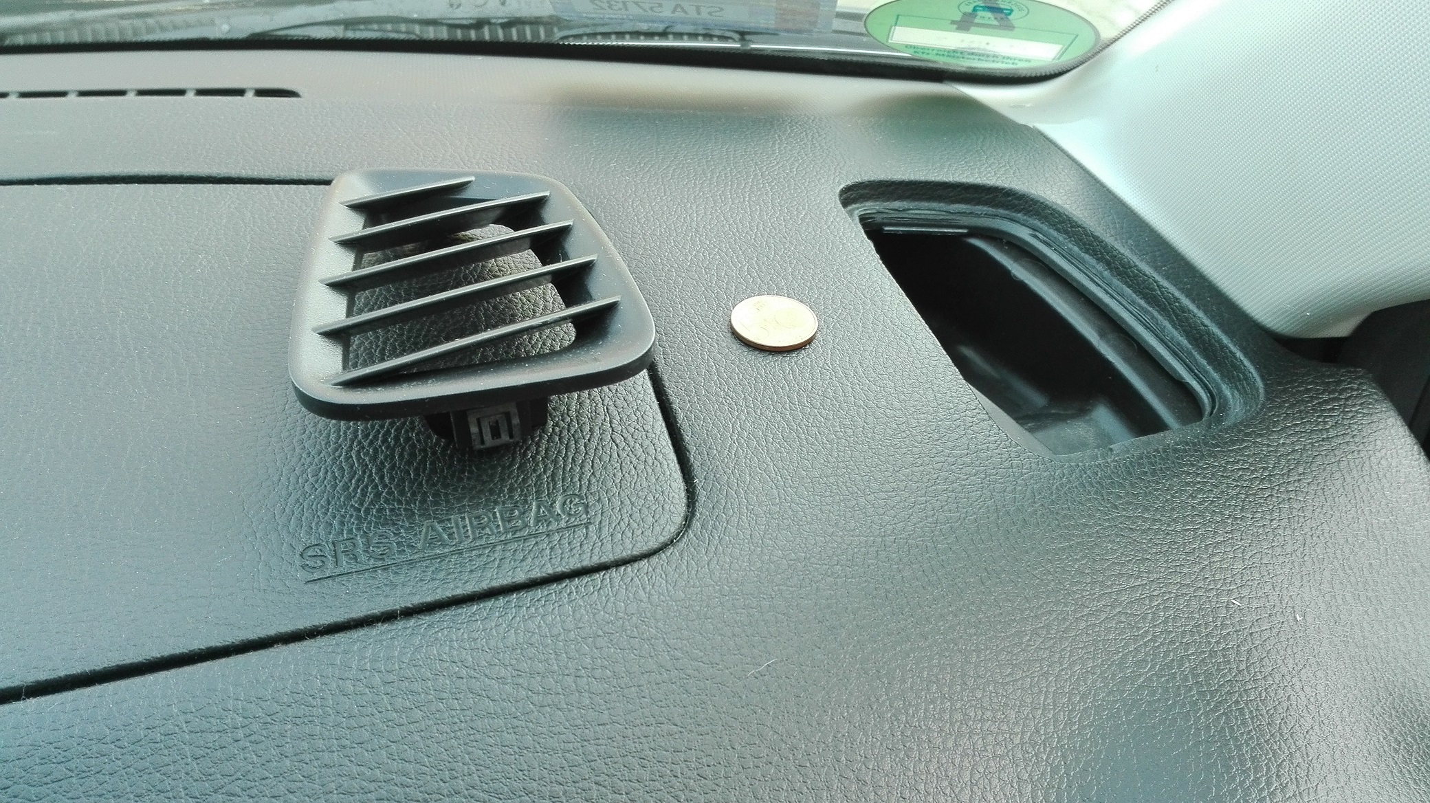

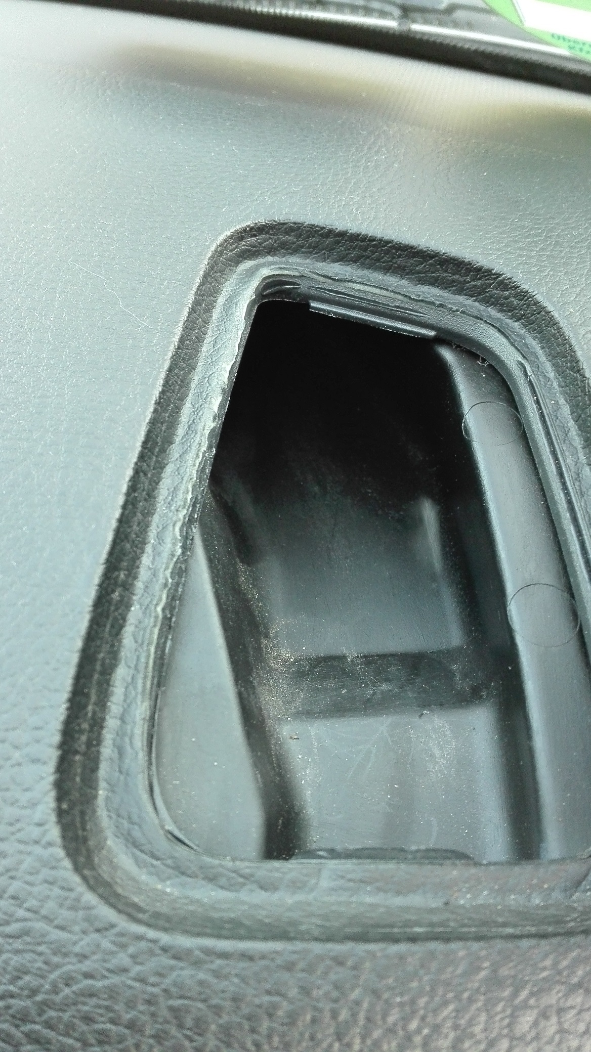

Postprzez MariuszTG » 13 gru 2016, 12:38
Problem u mnie rozwiązany. Okazało się że w tunelu nawiewu walała się moneta :D
Jest tam sporo powierzchni płaskiej, po której różne drobne elementy przez kogoś wciśnięte mogą się tłuc.
Jeżeli ktoś ma podobny irytujący problem proponuje ruszyć szybko samochodem skręcając w lewo, żeby dany przedmiot się przeturlał na prawą stronę, a potem tylko podważyć kratkę wentylacyjną do góry (wychodzi łatwo) i powinien się winowajca ujawnić :)

Postprzez Mazdi » 13 gru 2016, 12:43
Albo otworzyć kratkę i pojeździć do czasu aż wszystko wypadnie :)
