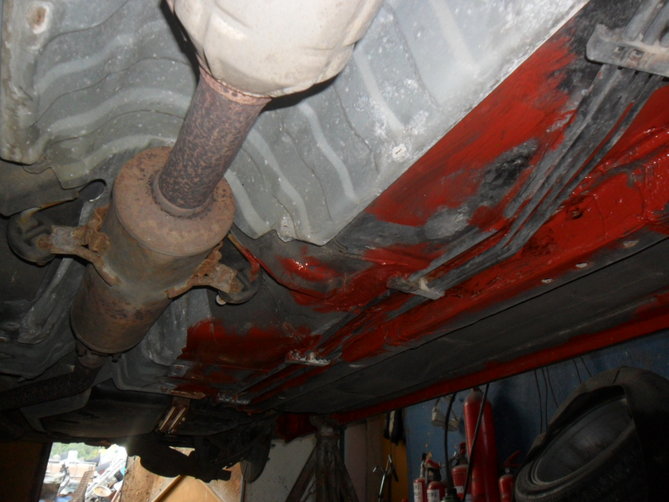

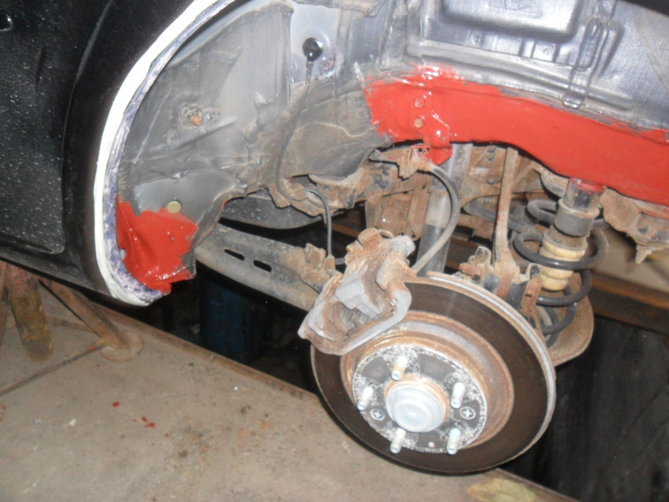

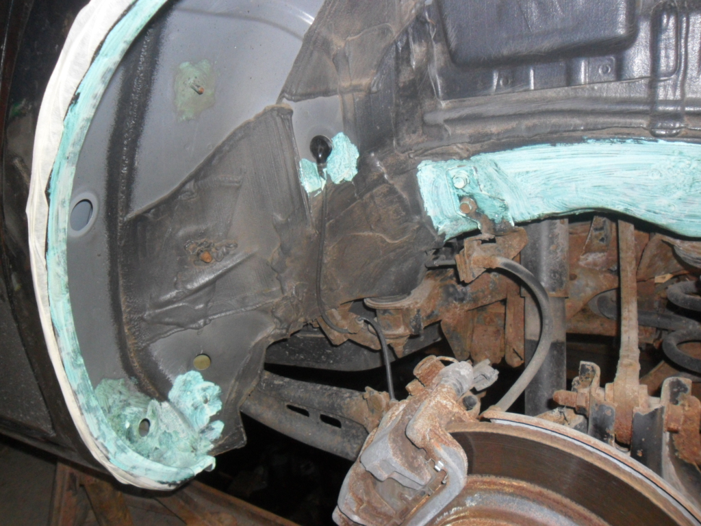

1. Chemsearch Chekade – to pierwszy środek nałożony na rdzę, najpierw jest biały/niebieski reagując robi się coraz ciemniejszy, brązowy.
2. Emalia ftalowa na rdzę – to ten czerwony środek, który poszedł na ten biały – wszędzie gdzie była rdza.

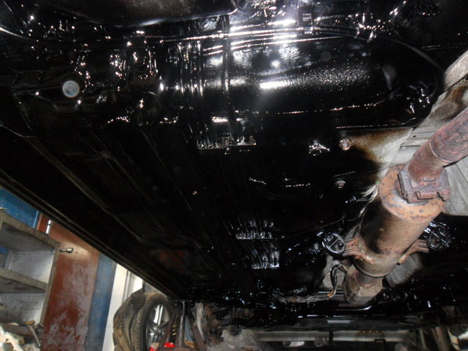

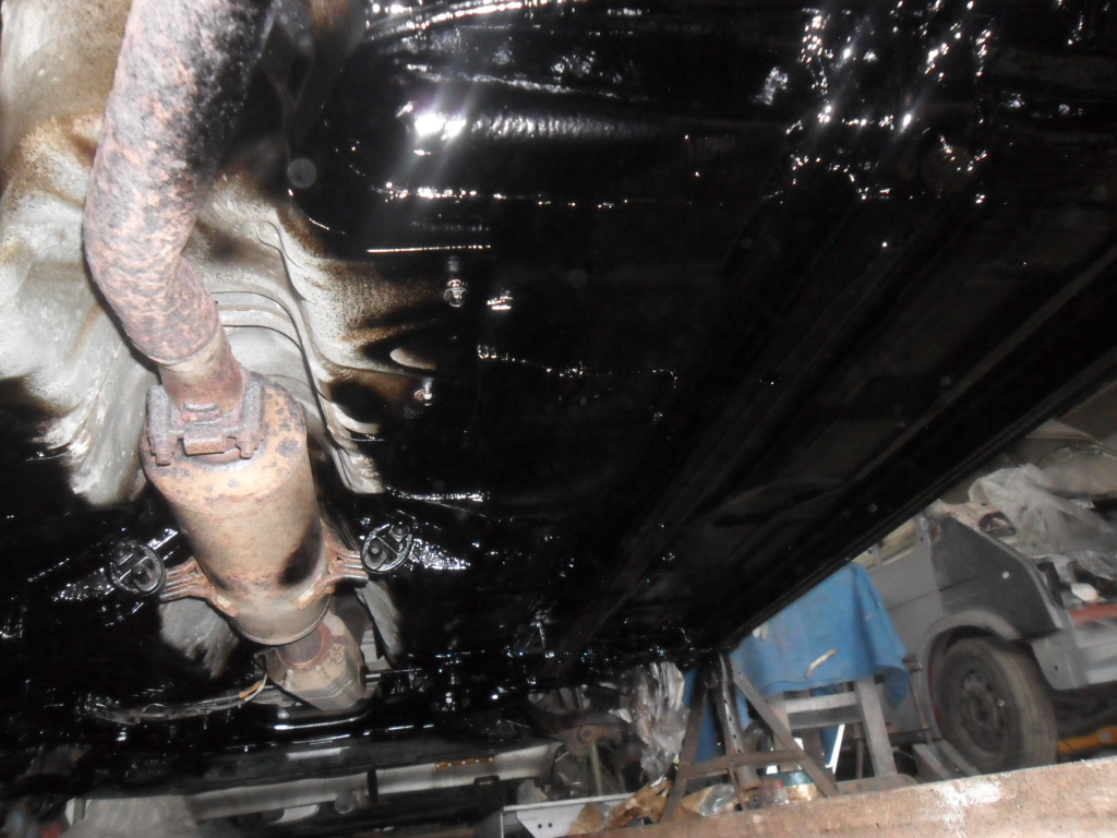

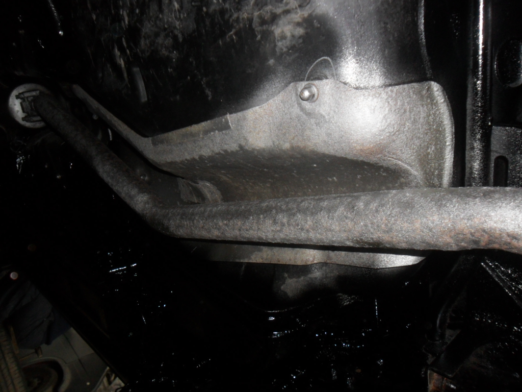

3. Noxudol 900 – to jest to czarne – czyli sama konserwacja.
4. Wurth wosk do profili zamkniętych – tym były zabieczone progi, dzwi itp.

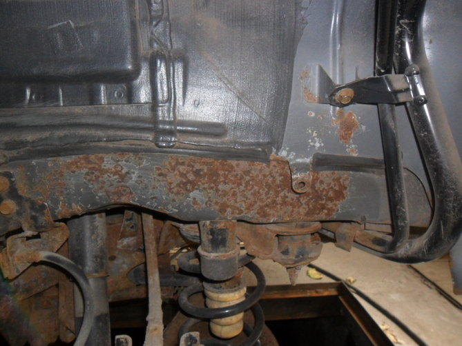

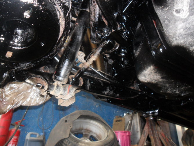

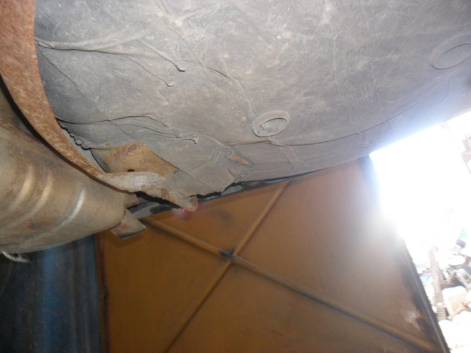

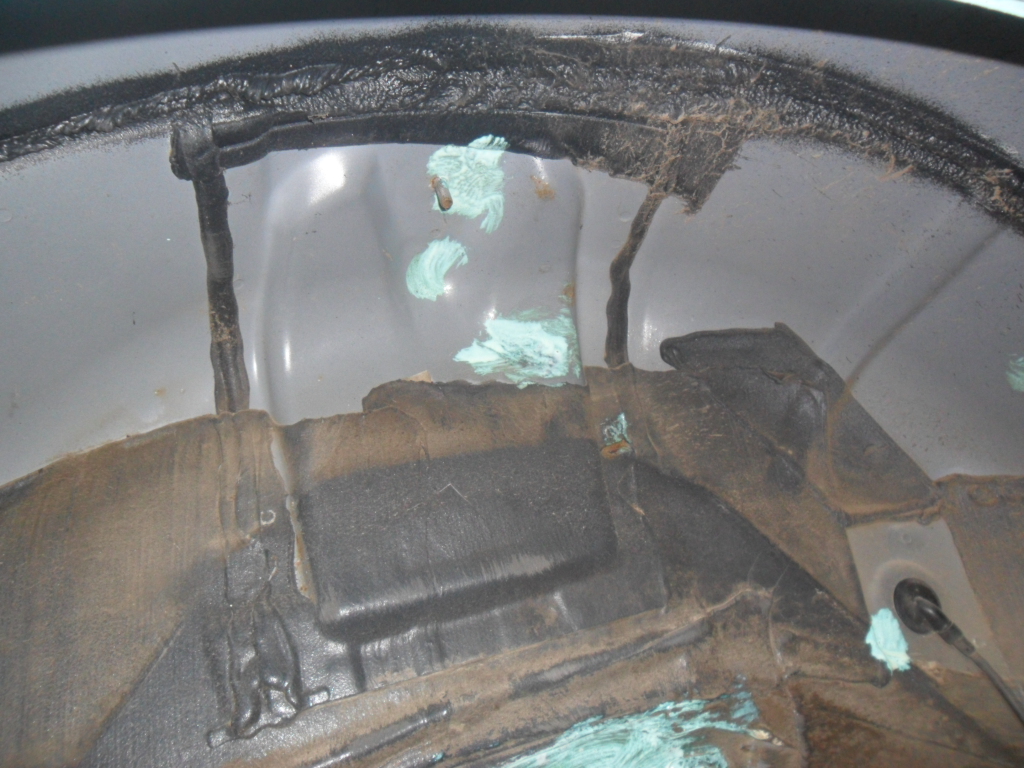

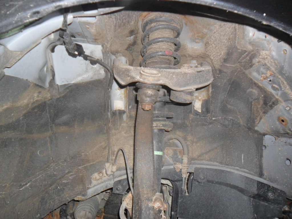

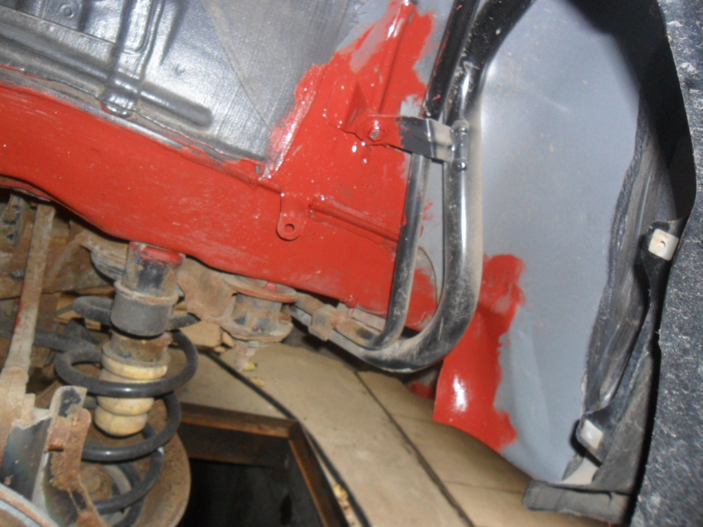

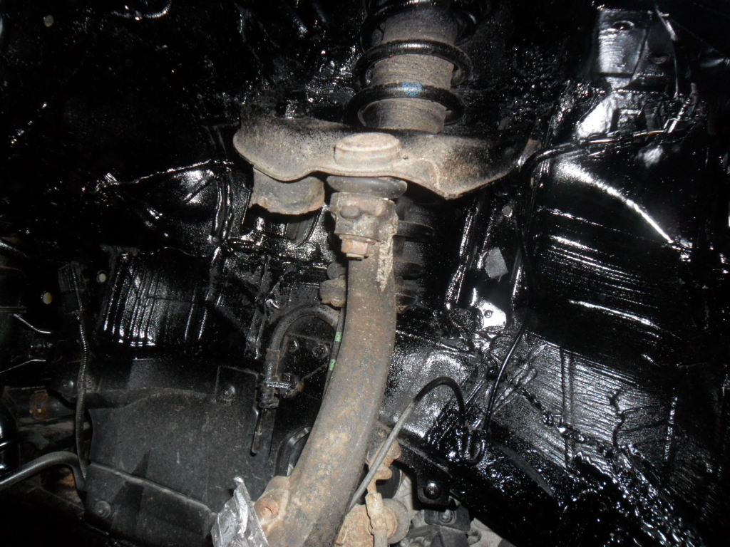

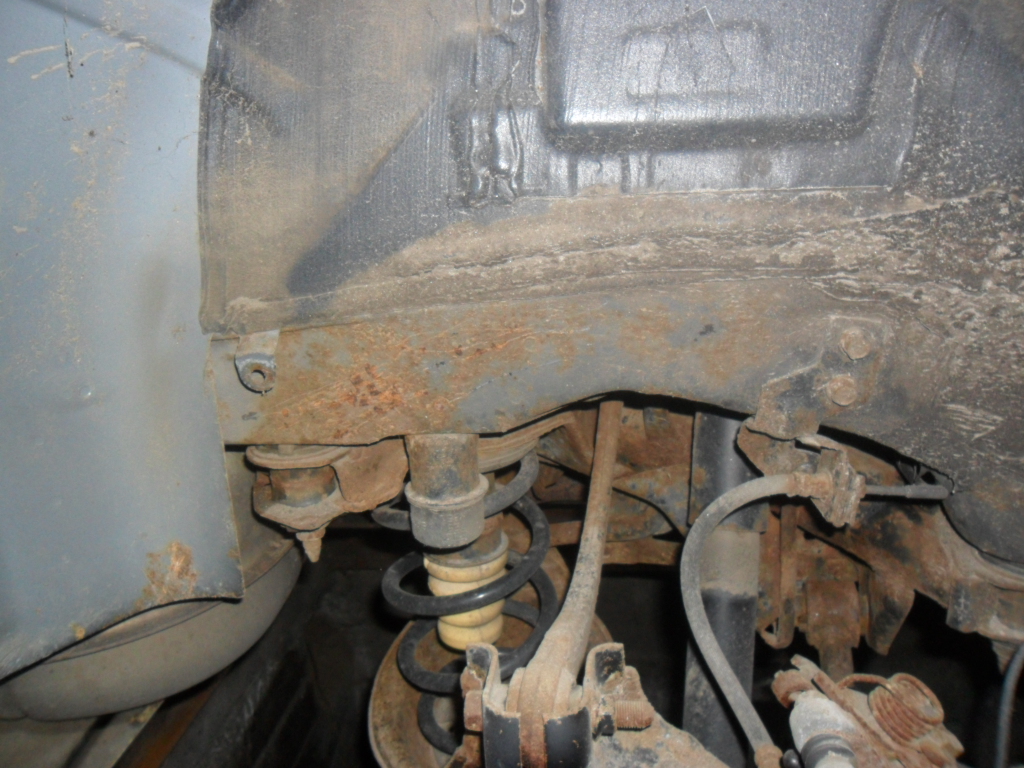

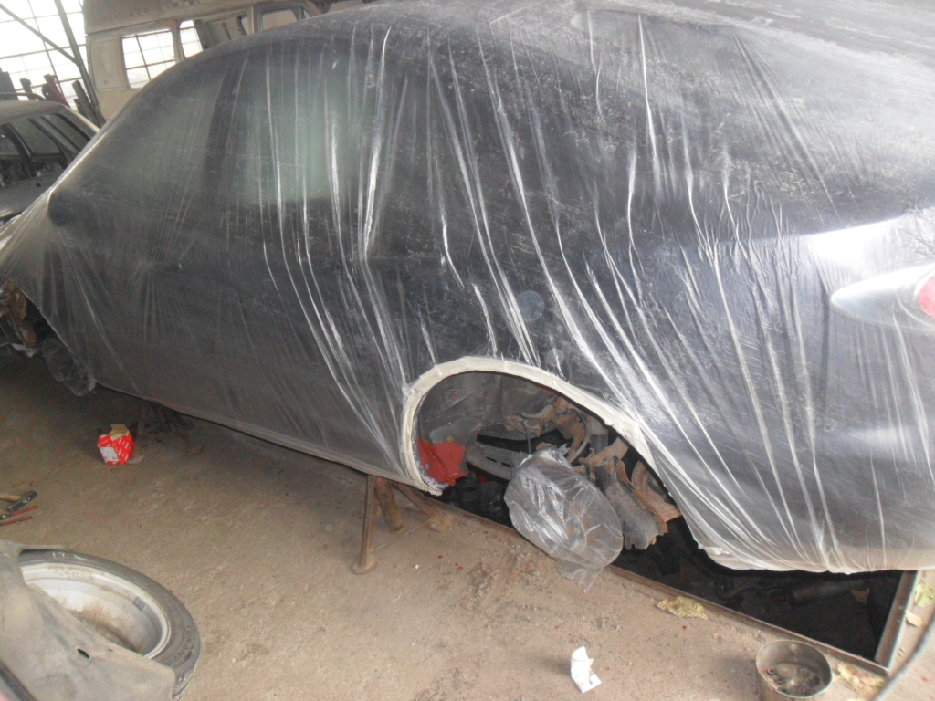

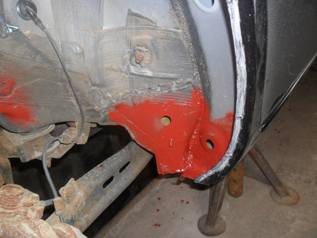

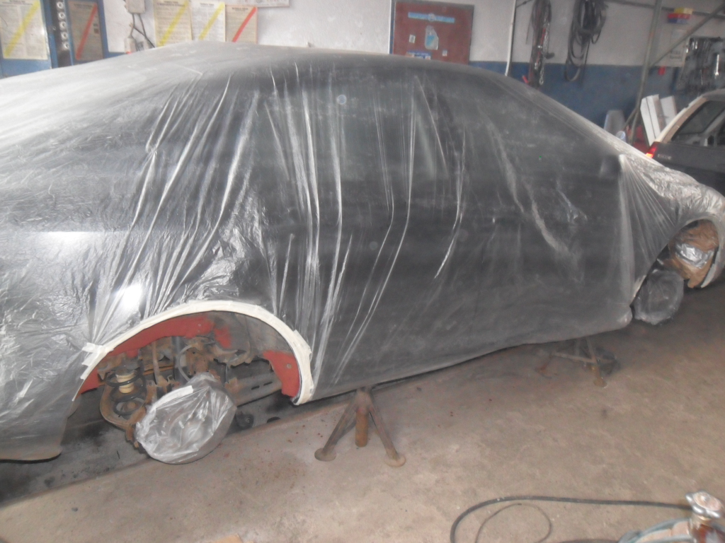

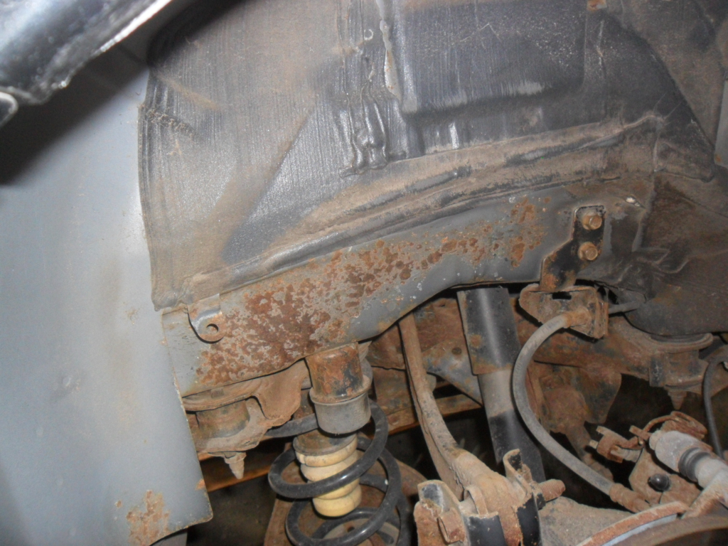

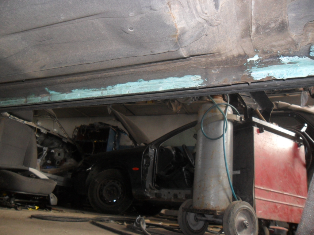

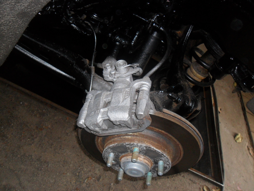

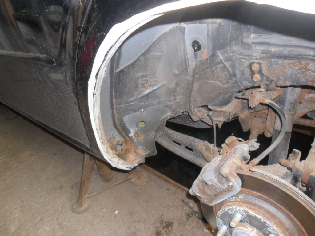

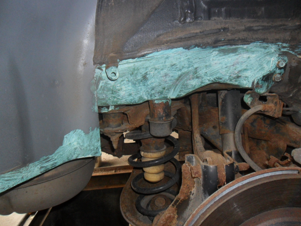

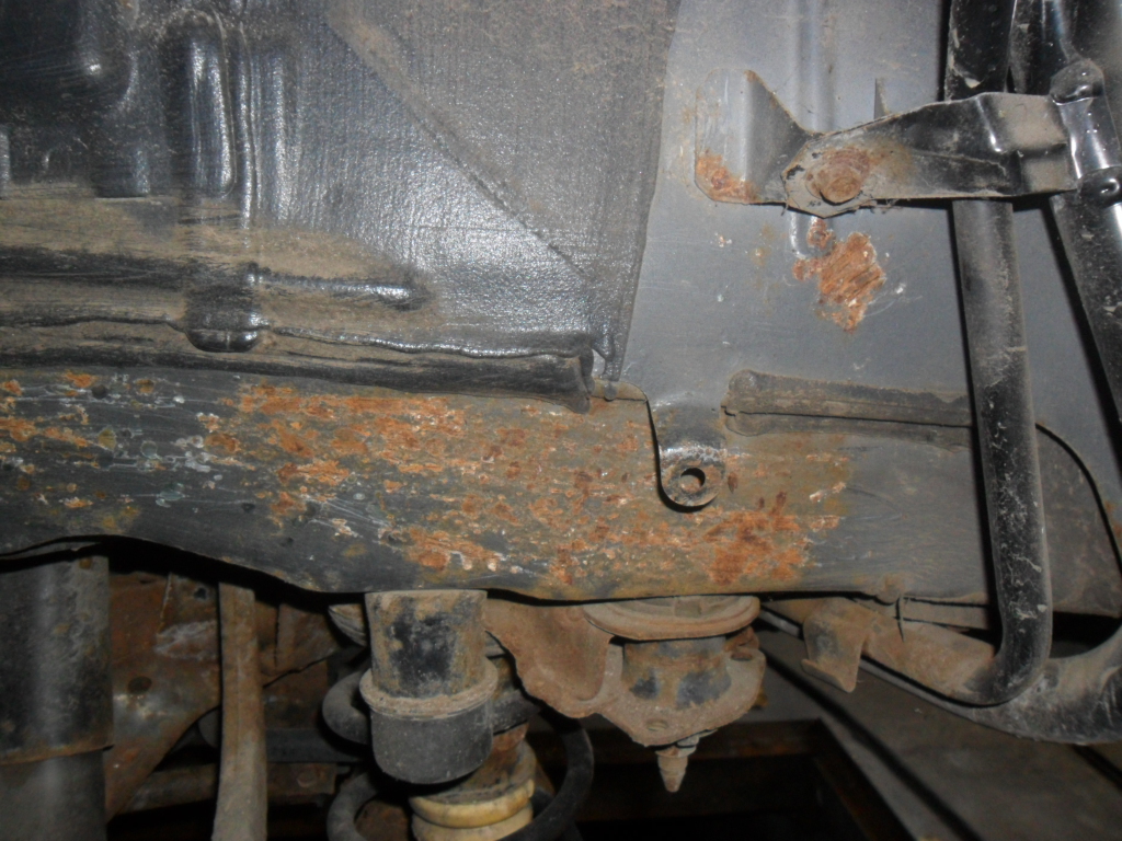

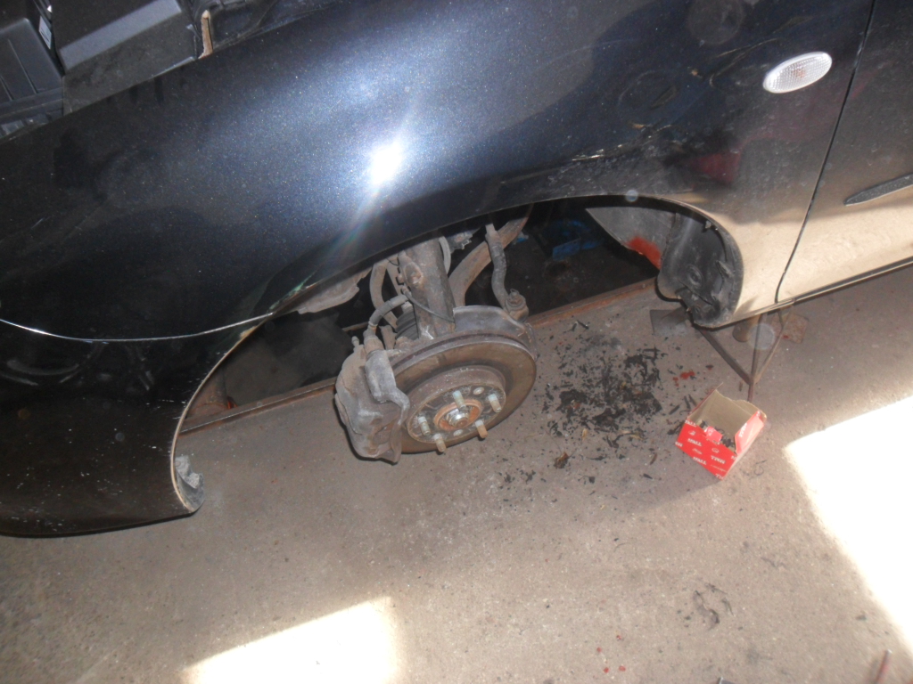

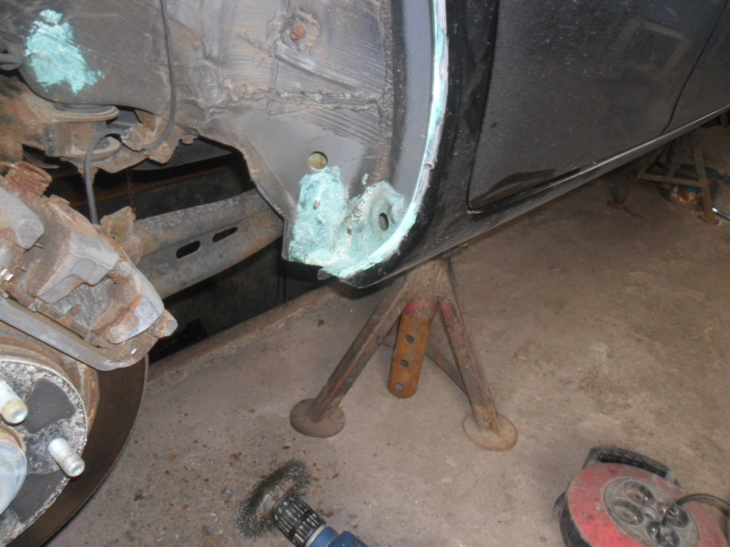

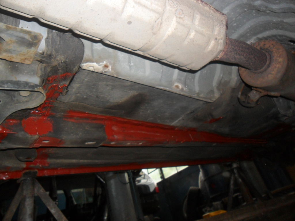

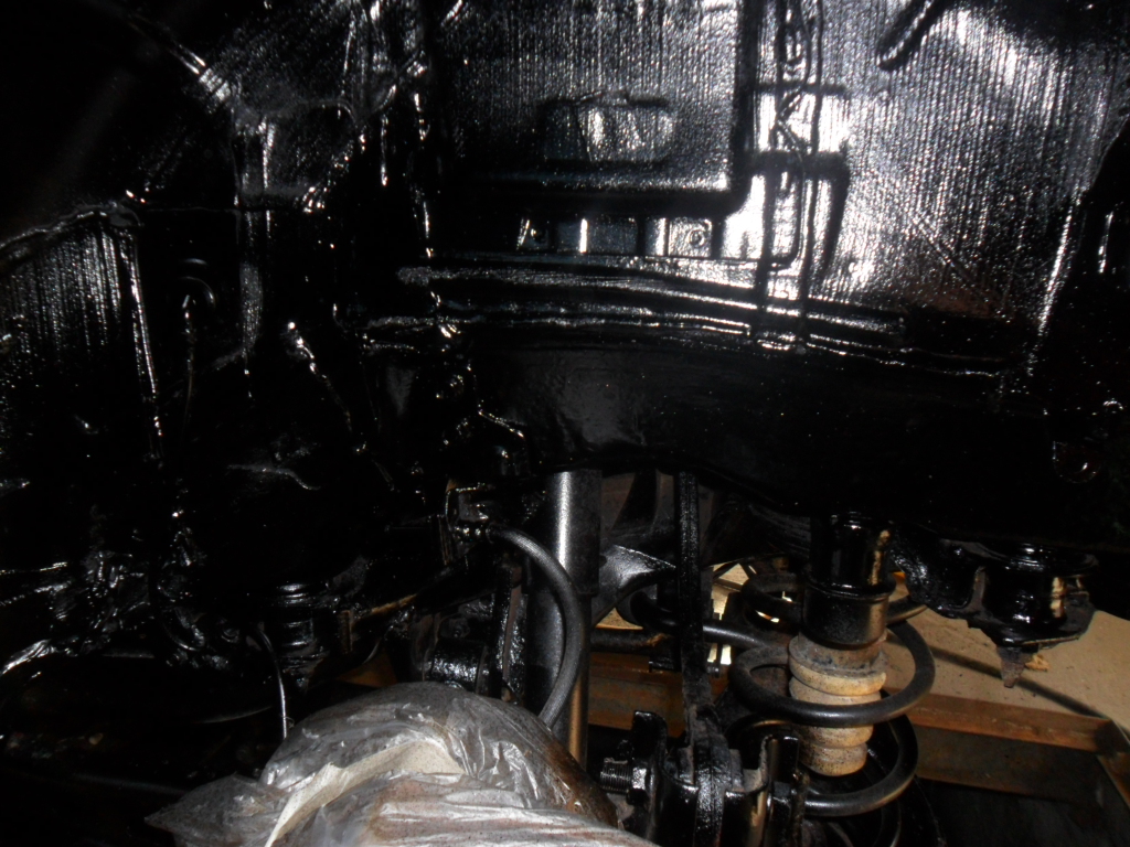

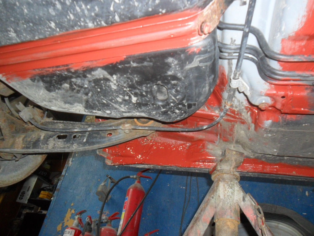

Poniżej zdjęcia, które mechanik mi podesłał. Proszę o ocenę – czy to jest dobrze zakonserwowane auto?

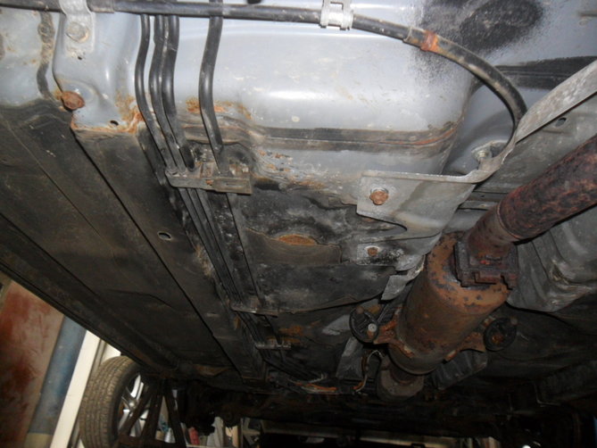

Po piaskowaniu piątek wieczór:

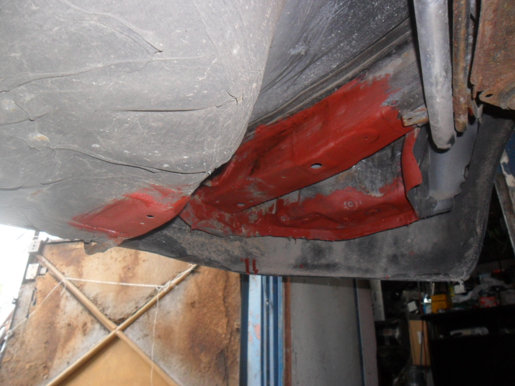

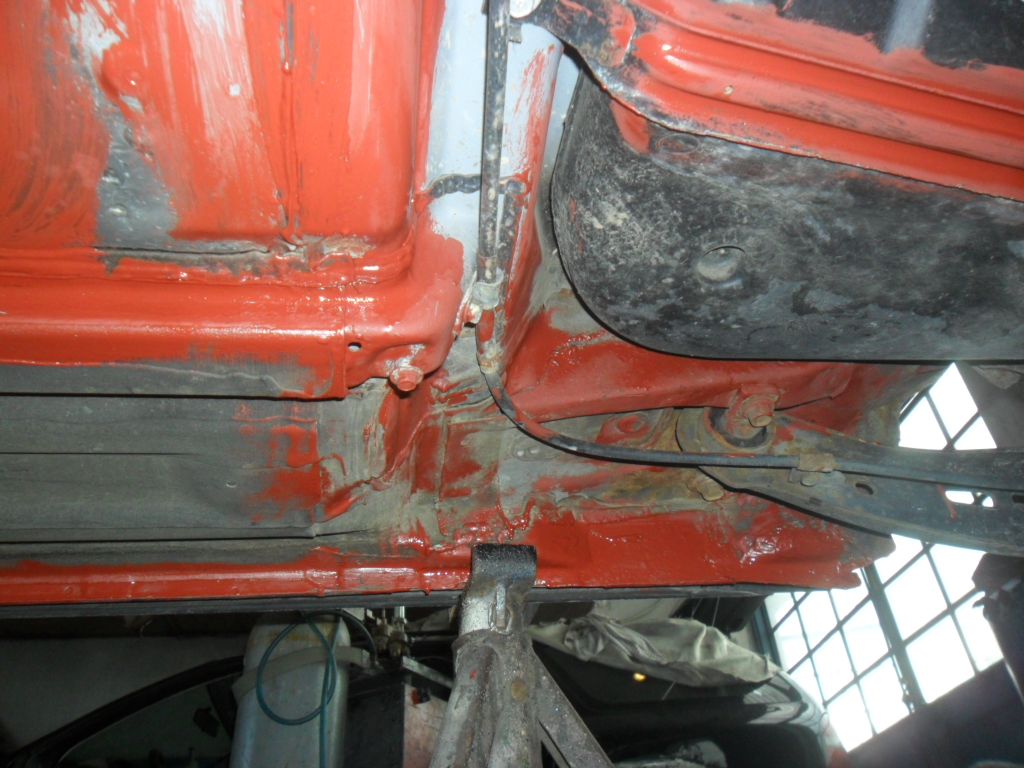

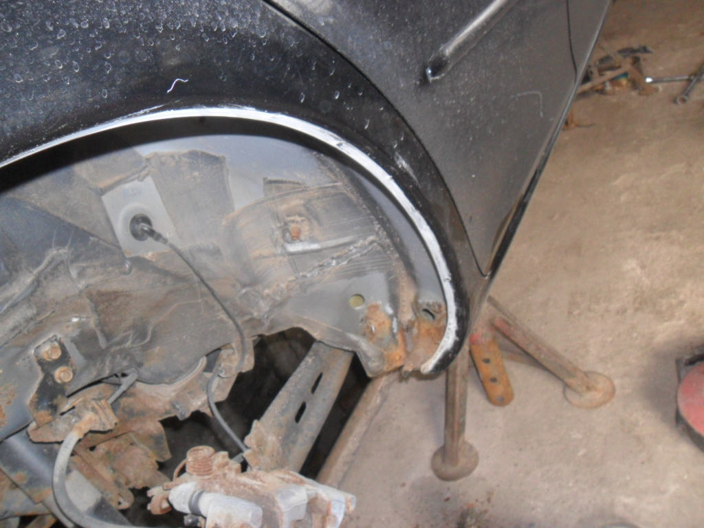

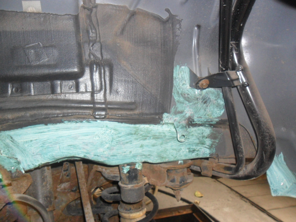

Następnego dnia o dzinie 17:00, z tym, że auto było gotowe o 12:00:

Postprzez dobrzyn22 » 2 paź 2013, 09:22
przede wszystkim – sprawdź, czy nie zostały zatkane kanały odpływowe progów (jak czytałeś, to wiesz – jak nie – to jest wątek o tym ;) )
druga sprawa – czy zostały zabezpieczone profile zamknięte ?? Samo przesmarowanie z zewnątrz na niewiele się zda, jeśli ruda będzie robiła sobie ucztę od wewnątrz....
generalnie wygląda ok.
Napisz jeszcze jaki był koszt i ile zostało zużyte materiałów do zabezpieczenia

Postprzez piterix » 2 paź 2013, 09:39

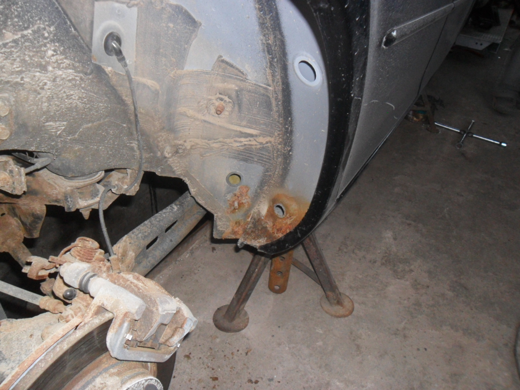

Tak, profile zamknięte również były konserwowane. Dzięki za przypomnienie – sprawdzę drożność progów. Ile poszło materiałów – nie mam pojęcia. Cena – miało być 1000, przygotowany byłem na 1500 – bo miało być przedewszystkim porządnie, mechanik powiedział 800 PLN. To taki trochę znajomy mechanik ;).
Wydawało mi się, że po piaskowaniu wogóle tej rdzy nie powinno być... Wogóle niepokoi mnie to, że wszystko jest kładzione na rdzę, a nie na gołą blachę...

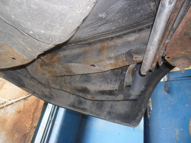

Postprzez misiek89 » 2 paź 2013, 09:58
No to czekamy do wiosny czy nic nie wyjdzie a wywaliłeś te szmaciane nadkola?

Postprzez dobrzyn22 » 2 paź 2013, 10:15
generalnie ja tam nie widzę śladów piaskowania :>

Postprzez mądry » 2 paź 2013, 10:18
piterix napisał(a):Wydawało mi się, że po piaskowaniu wogóle tej rdzy nie powinno być
Z tego co zauważyłem na którymś ze zdjęć to z rdzą mechanik walczył raczej tylko szczotką drucianą i piaskowania raczej nie było. A stwierdzam to tez po tym że jak sam zauważyłeś po piaskowaniu nie powinno być rdzy i auto powinno zostać oklejone folią przed piaskowaniem a nie dopiero przed położeniem baranka, ostatnio orientowałem się jaki był by koszt piaskowania całego podwozia z zabezpieczeniem antykorozyjnym i jest to koszt od 2000 zł w górę i czas wykonania min tydzien. Takie jest moje zdanie ale mogę się mylić... Oby ruda nie wróciła ;)

Postprzez misiek89 » 2 paź 2013, 14:35
Na pewno daje bo woda+ sól w zimie nie dostaje się do nadkola prawie wcale a filc trzyma w sobie ten syf, a to nie korzystnie wpływa na blachy i cała resztę, na dodatek w m6 te nadkola filcowe umożliwiają gromadzenie się syfu na samym dole przy progu i tam jak widzę w większości jest masakra. Ktoś na forum ma już pewnie dłużej te nadkola niż rok to się może wypowie jak to wygląd u niego.

Postprzez CreaLive » 2 paź 2013, 16:56
Kolego, 800zł nawet jak na wielkość samochodu to za wiele. Do zdjęciach widać, że zrobione na odczepnego a reszta ukryta pod bitexem. Piaskowania ta mazda nie widziała z pewnością!
Przepłaciłeś i rozejrzyj się za kimś lojalnym i uczciwym.

Postprzez zigu18 » 2 paź 2013, 18:02
W drzwiach i na progach też posiadacie szmaciaki, przecież rdzewieją.. Macie tam naładowane tony środków które skuteczne odgradzają wode od blach wiec niby jak ona sie tam ma niby dostać?
Proponuje poczytać o korozji stali to będziecie wiedzieć, że nie potrzeba elektrolitu do utleniania się metali. Moim zdaniem blacha jest kiepskiej jakości oraz źle przygotowana do malowania elektroforetycznego.

Postprzez piterix » 2 paź 2013, 18:42
W takim razie podsumujmy:
1. Konserwacja została zrobiona bez piaskowania i co dalej ?
a) do innego mechanika/blacharza niech zdziera/zmywa/szoruje piaskuje i od nowa na gołą blachę robi?
b) jest jak jest – lepiej z taką konserwacją niż z żadną, a jak ruda zacznie wychodzić, konserwacja odpadać za 2-3 lata znowu zrobić ?

Postprzez wujek116 » 2 paź 2013, 18:55
PO piaskowaniu blacha błyszczy się jak psu Jajca i nie widać ani kropki rdzy . u ciebie mechanik zastosował szczotkę drucianą na wiertarkę i tyle , potem dał na to pewnie jakiś środek cholera wie jaki a potem pokrył wszystko biteksem pod ciśnieniem , jednym słowem przykrył rdzę na zimę aby lepiej się rozwijała . Robota spartolona !!!!!!!!!!!!!!! i to za 800 zł . super . teraz tylko czekać aż pęcherze będą się robić pod biteksem . to na tyle

Postprzez Beny » 2 paź 2013, 19:12
piterix napisał(a):1. Konserwacja została zrobiona bez piaskowania i co dalej ?
piaskowanie nie jest az tak konieczne jeśli podwozie zostało umyte,luźna rdza usunięta a jej resztki potraktowane jakims zjadaczem rdzy np
http://www.cortini.pl/rust_eater___zjad ... odukt.html
Napisz jakie środki zostaly uzyte przez tego mechanika.
Na rdze poszło coś niebieskiego co to było?
