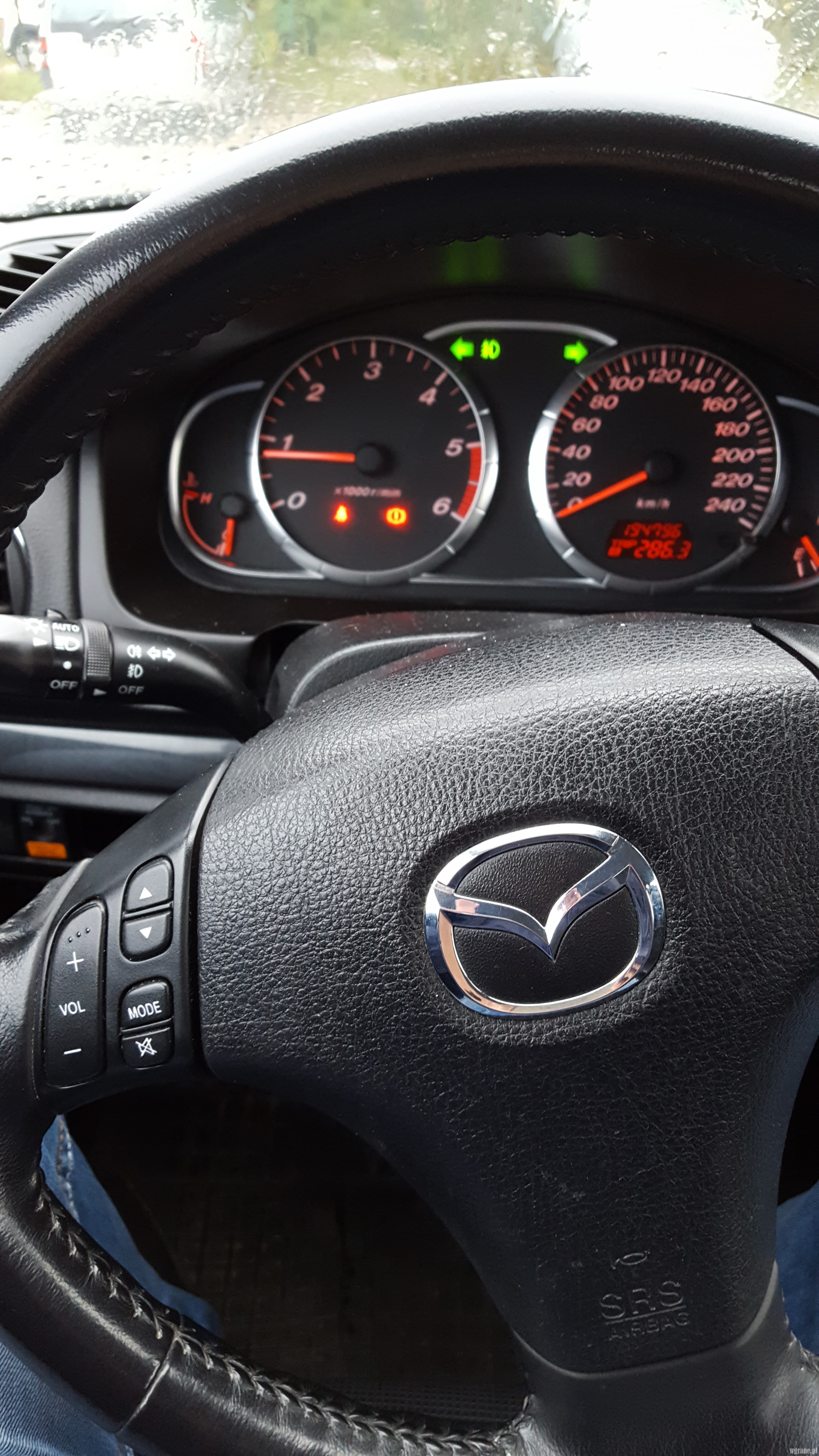

Po przekręceniu włącznika świateł, świała przednie się nie włączają. Pojawiają się ikonki na wyświetlaczu (patrz zdjęcie).
Nie działają światła przednie mijania. Nie działają awaryjne i kierunkowskazy (przód). Drogowe(długie) działają.
Załączam zdjęcie i link do filmiku który nakręciłem. Przepraszam, że film obrócony

tellur88
witam podobną sytuację miałem u siebie .Przyczyną było połączenie kilku kabli z punktem masowym taka białła płaska kostka a w zasadzie obudowa złączek konektorów .Podłąscone jest kilka przewodów z jednym punktem masowym.Znajduje się ona na ramie po prawej stronie lekko poniżej prawej strony filtra powietrza.Odkręć zacisk obejmy na gumowej rurze przy filtrze powietrza wypnij złączkę map sensora pociągnij całą obudowę filtra do góry.W rękę kluczyk nr.10 dokładnie wyczyścić styki poscczególnych konektorów i dalej w drogę.
