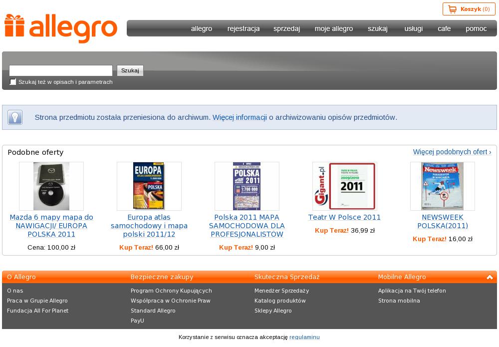

Postprzez mikethecarpenter » 26 sie 2012, 10:28
szukam, szukam i ostatnio natknąłem się na coś takiego:
http://allegro.pl/mazda-6-mapy-mapa-do-nawigacji-europa-polska-2011-i2574753279.html?source=oo
Co Wy na to? Ktoś miał styczność z tym cudownym rozwiązaniem?

Postprzez rdy » 26 sie 2012, 10:42
pasują do mazdy 6 po lifcie od 2005
Do przedlifta nie ma polskich map

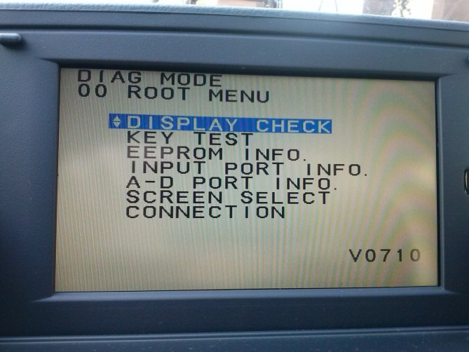

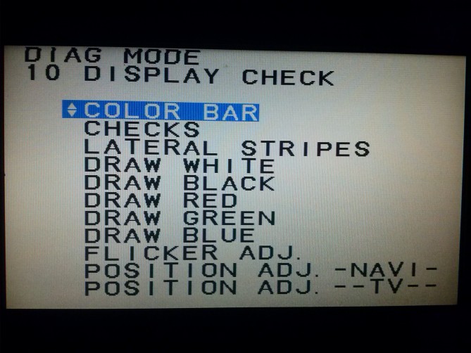

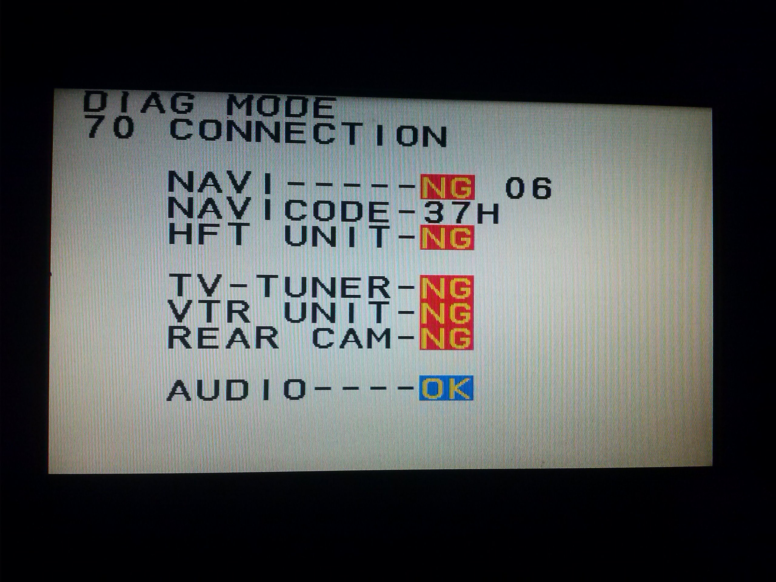

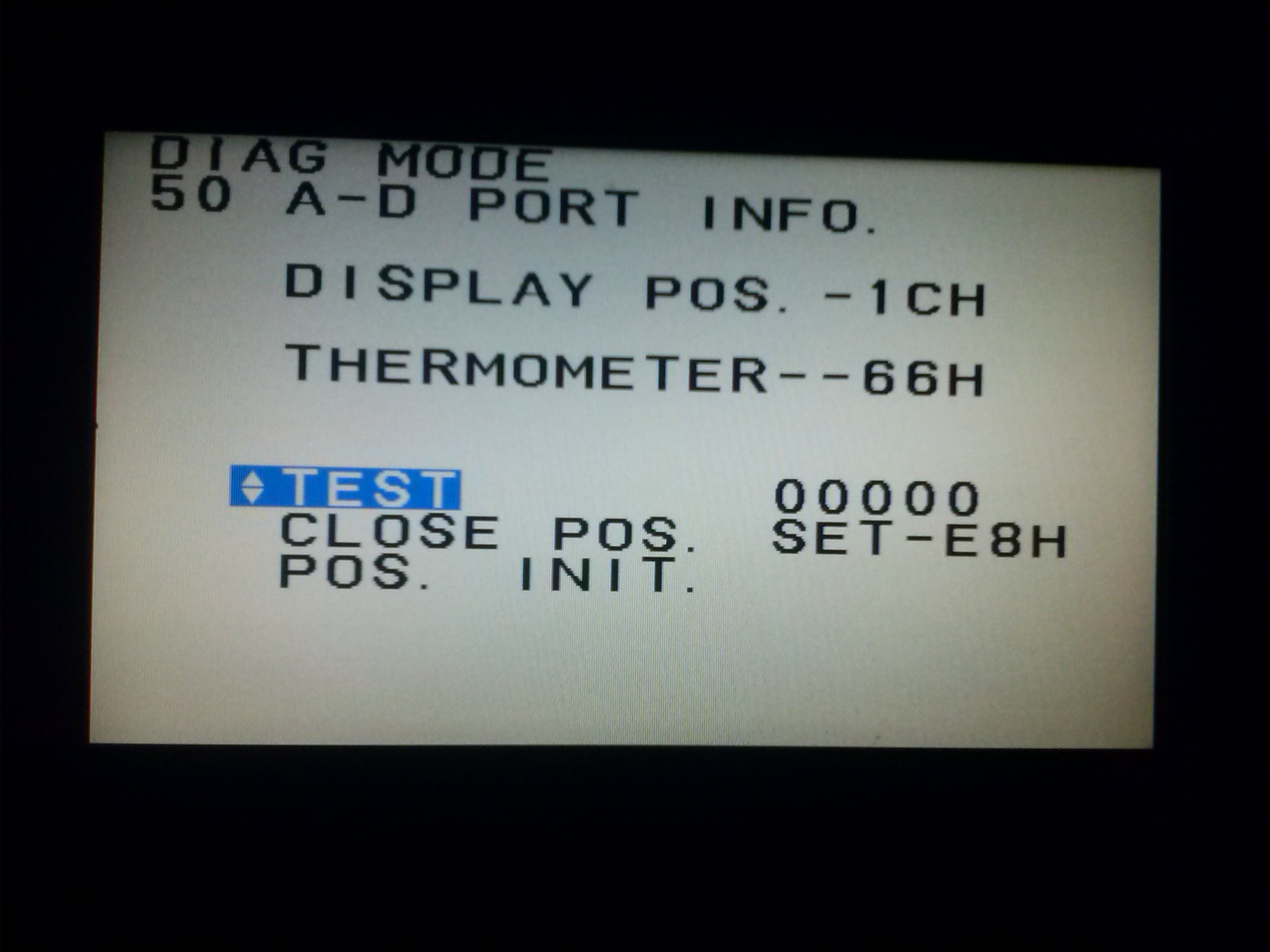

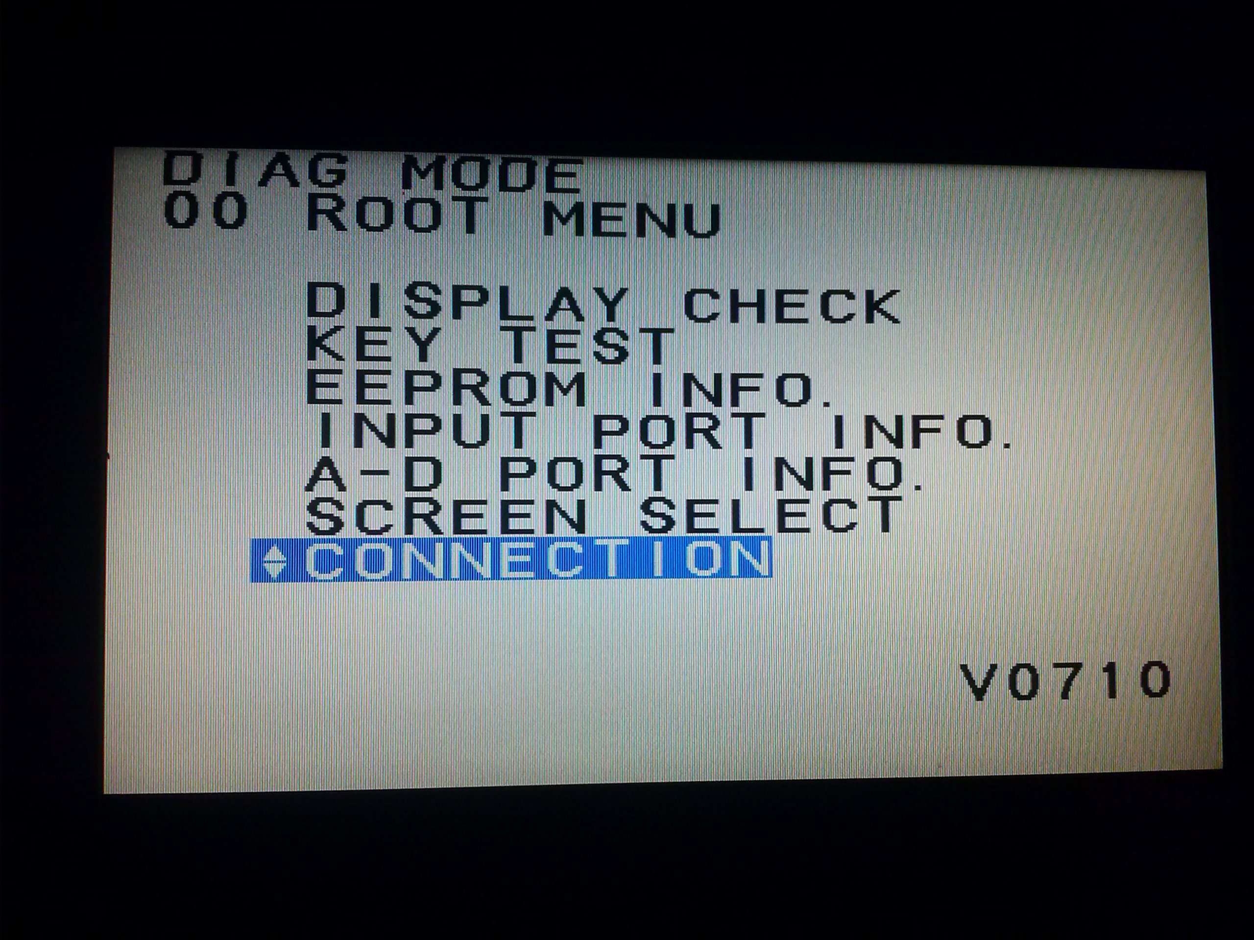

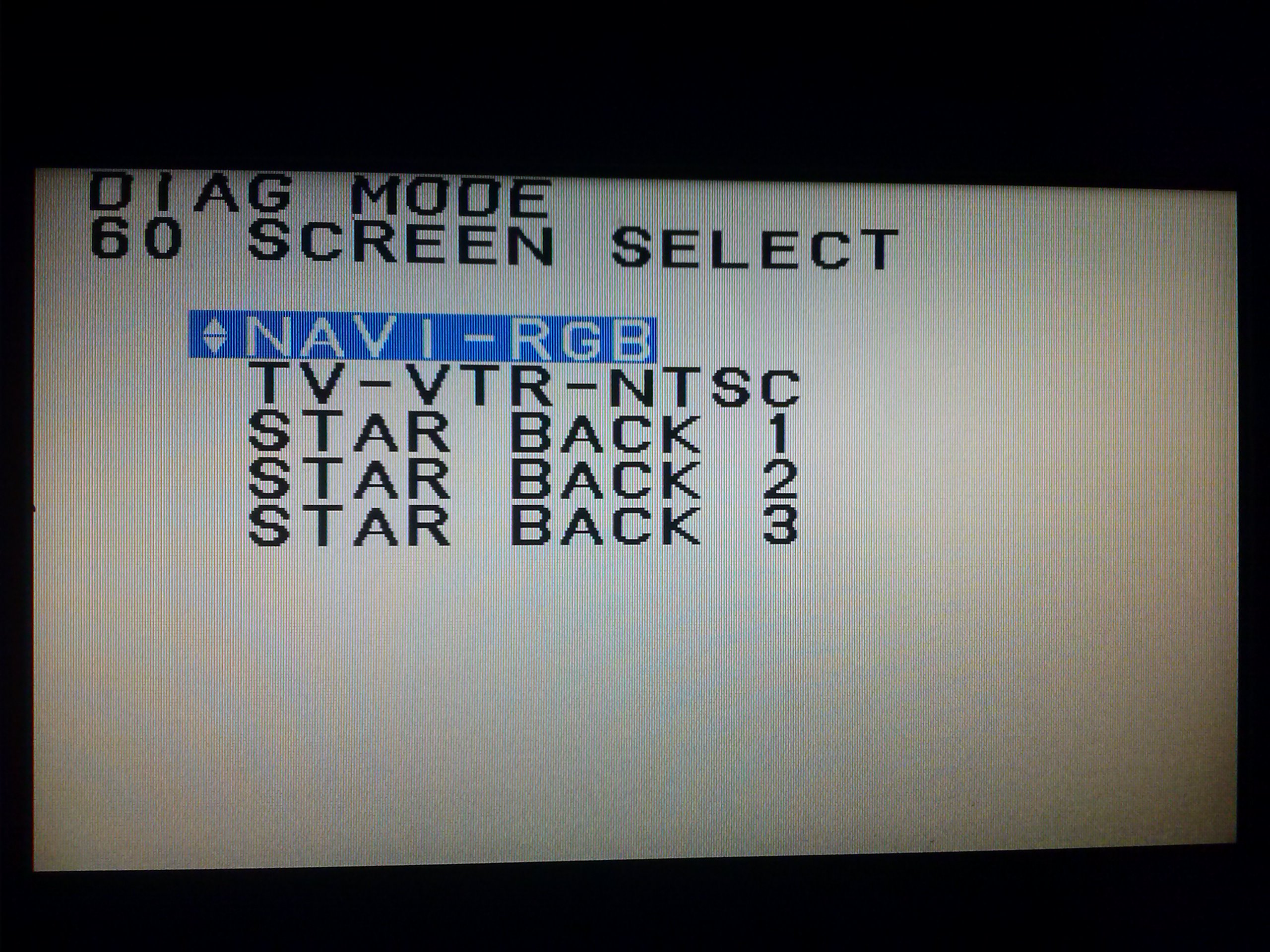

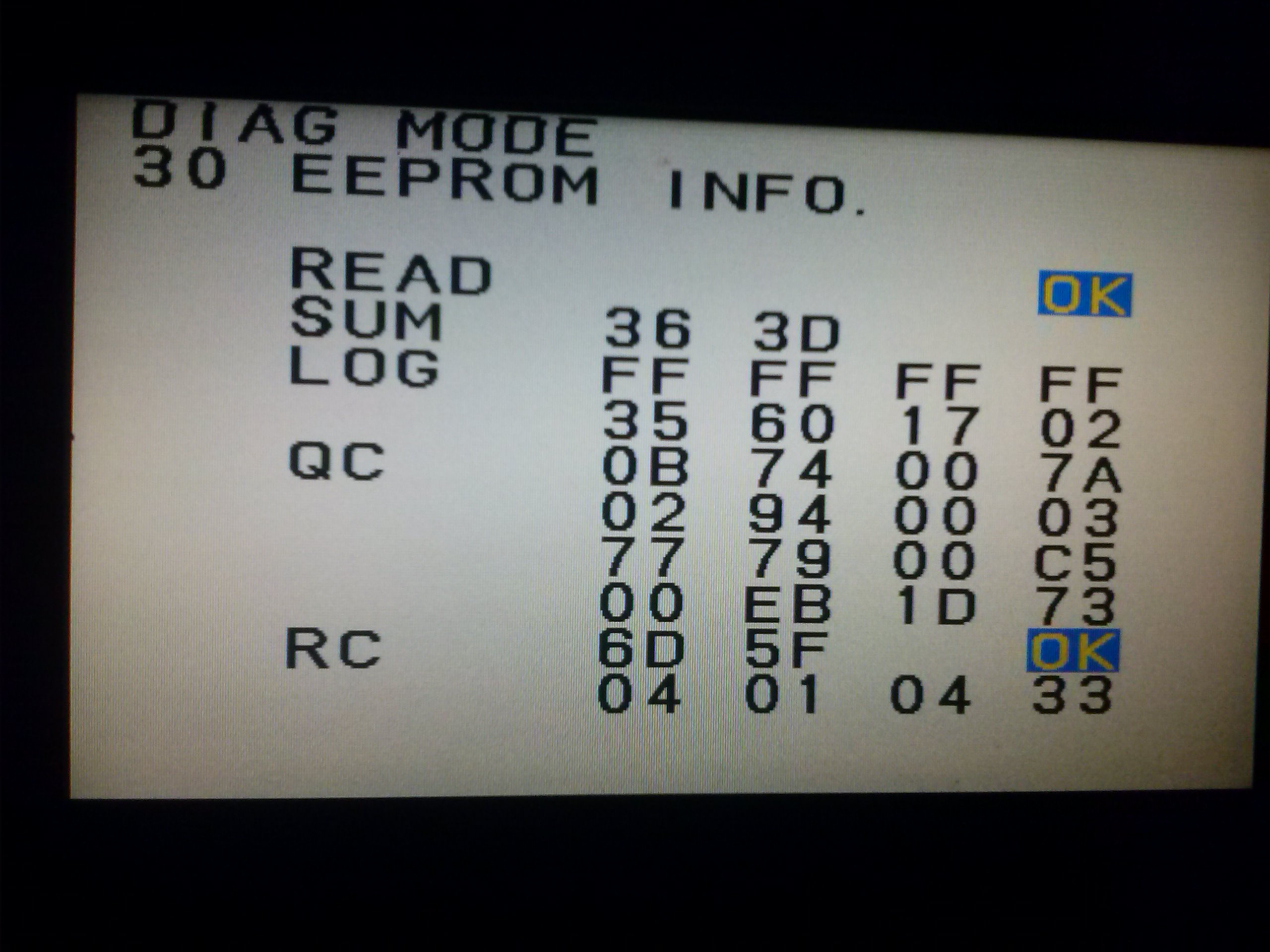

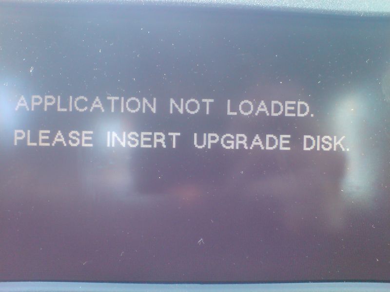

Postprzez marko88z » 7 mar 2014, 18:36

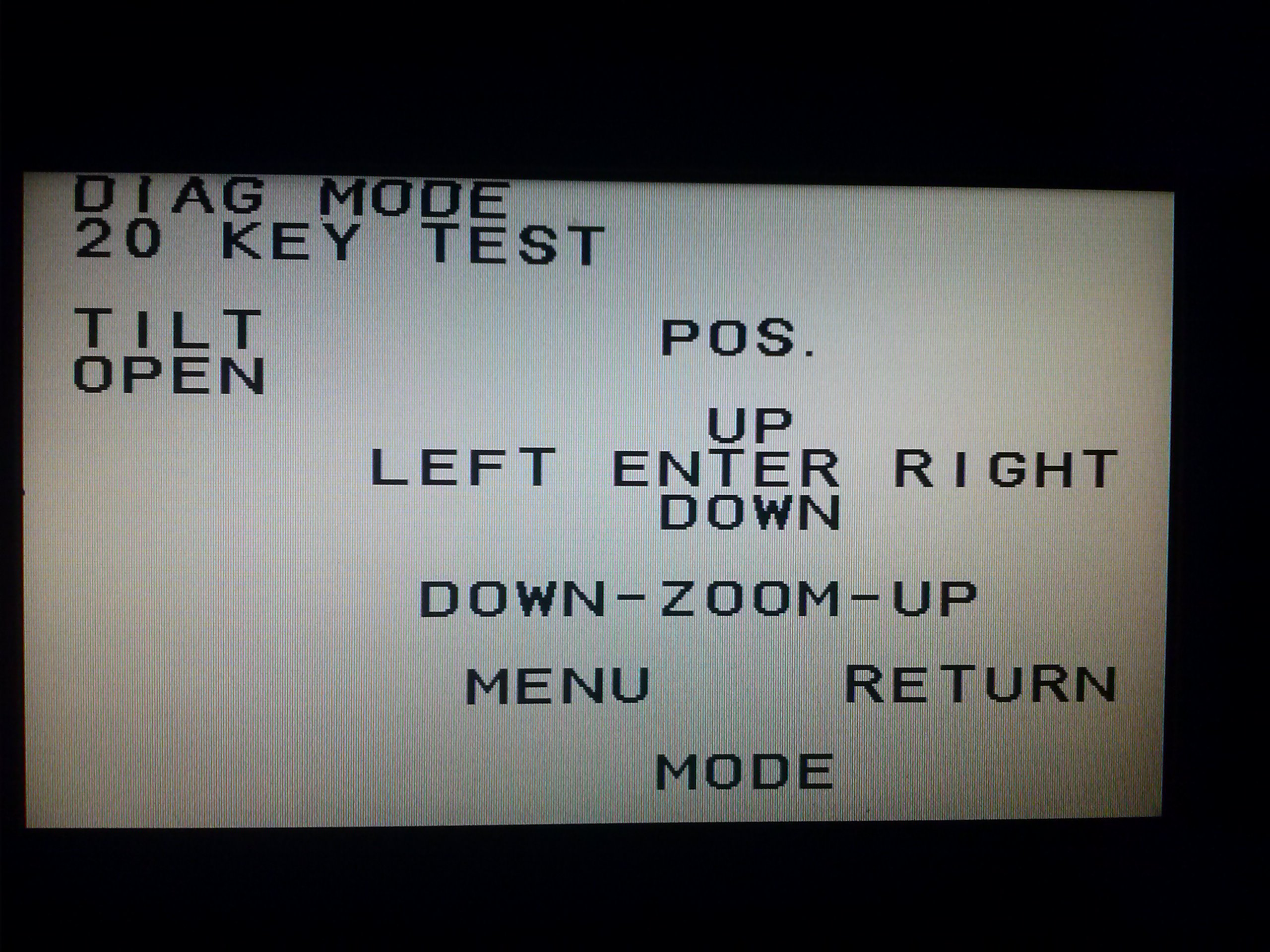

Witajcie,
mam taki problem wychaczyła mi się nawigacja w mojej Mazdzie wyskoczył taki komunikat (APPLICATION NOT LOADER, PLEASE INSERT UPGRADE DISK) To tak jak by moja navi nie widziala płyty. W ukrytym menu navi znalazłem opcje CONNECTION wchodząc dalej opcja NAVI JEST NG wcześniej była OK.
Moj pytanie pomożecie to naprawić.
Dla ułatwienia dorzucam fotki
No i generalnie ciągnąc wątek dalej ktoś rozpracował to menu, tak aby móc tam conieco pozmieniać?
<glupek2>

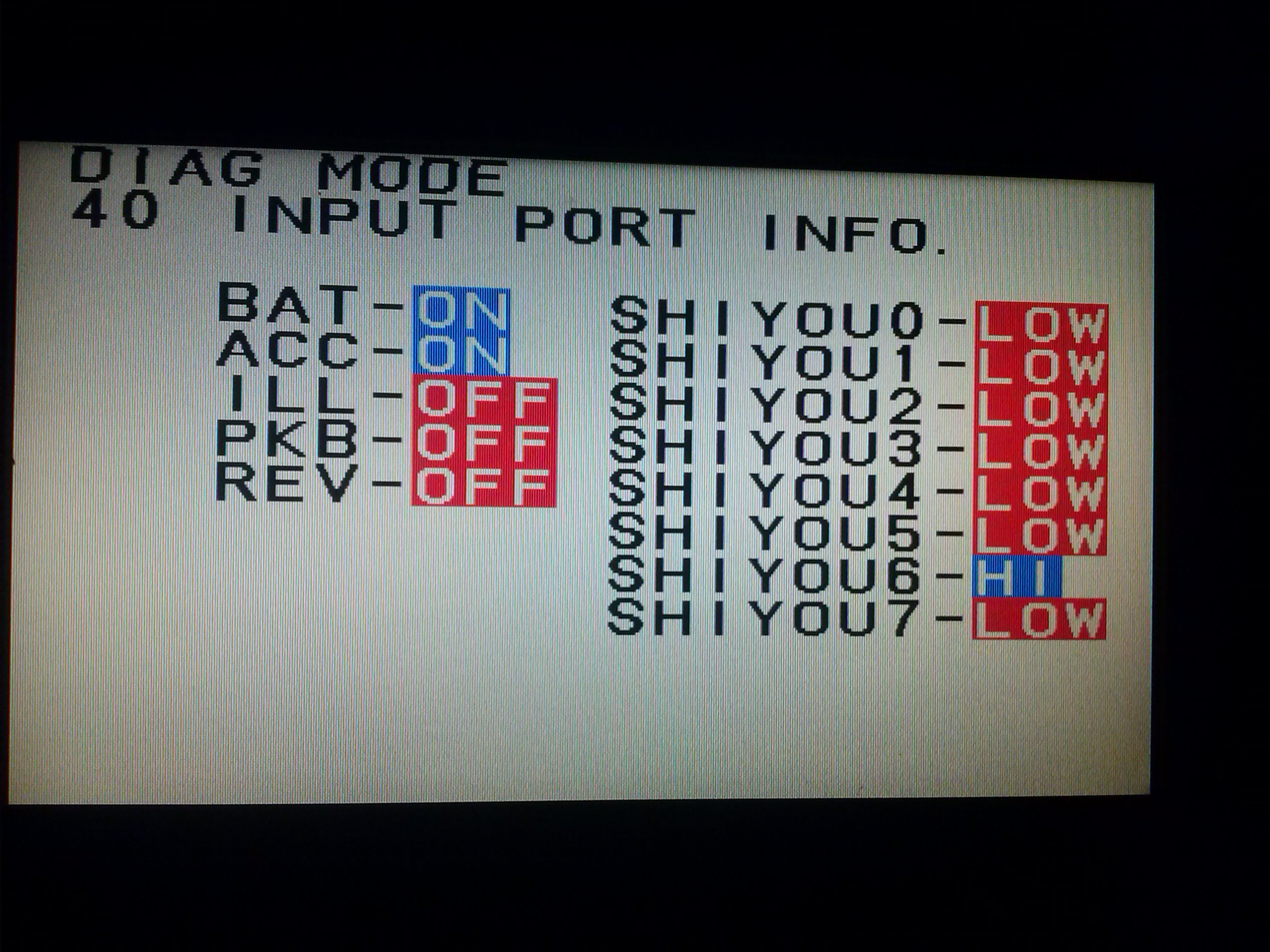

Dopisano 7 mar 2014, 18:52:
Kolejne fotki

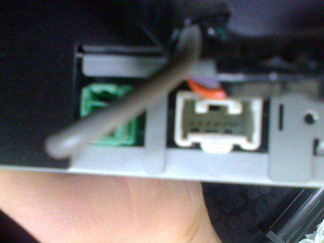

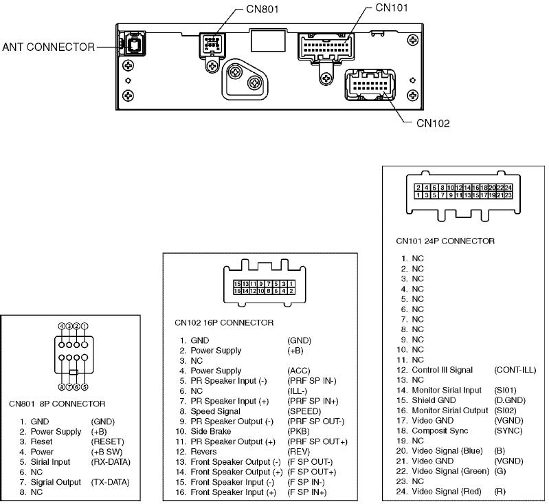

Postprzez Renatka1 » 12 lis 2014, 18:28
Witam.
Na forum tym jestem "nowy" także proszę o wyrozumiałośc. Tak jak w tytule. Co to za biała wtyczka w odtwarzaczu nawigacji w Maździe 6, dodam, że autko to jest wyposażone w system nagłośnienia Bose. Nawigacja pracuje ok także nie wiem co to może byc? jakaś dodatkowa funkcja?
Znalazłem taki opis. Ale co on mówi :( Chodzi mi o te gniazdo oznaczone symbolem CN 102
Renatka1
Postprzez xRafalx » 12 lis 2014, 23:03
Według mnie to pokazujesz całkiem 2 różne gniazda.
viewtopic.php?f=28&t=40560&start=1520 w tym temacie jest coś wspominane o tym.

Postprzez Renatka1 » 13 lis 2014, 16:00
Ok może i tak. Skupmy się więc na zdjęciu. Ten schemat to chyba inny model
Renatka1
Postprzez brodaM6 » 14 lis 2014, 10:15
Raczej
Od: 16 kwi 2012, 17:42
Posty: 2363 (12/26)
Skąd: Łomża
Auto: M6 2.3AT UsA-spec.07r.
Postprzez Renatka1 » 15 lis 2014, 07:36
No to już mamy ustalone. A co z tym gniazdem? Jakies pomysły?

Postprzez airbob » 31 sty 2015, 00:31
Gdy soft jest skasowany to nie ma nawet ekranu powitalnego tylko czarne tło i info "Application not loaded. Please insert upgrade disk." W dodatku przestaje grać lewy przedni głośnik.
Po nieudanym ładowaniu/odczycie softu wyświetla się "Upgrade disk cannot be read. Please eject and check upgrade disk."
Czy u Ciebie pojawia się ekran powitalny ?
Coś mi się wydaje że problem jest w odczycie mapy tej która posiadasz. W przypadku braku odczytu mapy jest tylko ekran powitalny i tekst informujący że należy włożyć płytę z mapami. Jeśli się ich nie włoży to nie można nic więcej zrobić tylko oglądać ekran powitalny z tym tekstem.
Tej baterii nawet nie ruszaj, powinna być dobra, ewentualnie zmierz jej napięcie powinno być min 2,9V.
Nie słyszałem nigdy aby odłączenie aku w tej nawigacji powodowało skasowanie softu ale odczyt płyty z mapą może być potrzebny aby wszystko wstało.
Ja bym zaczął od podstaw czyli od czyszczenia lasera
