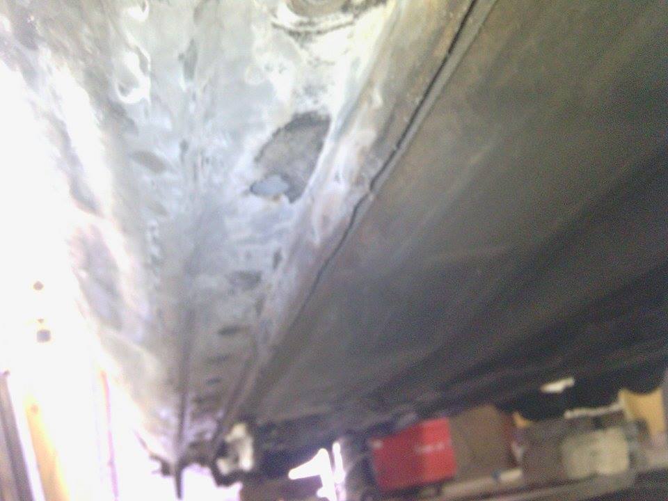

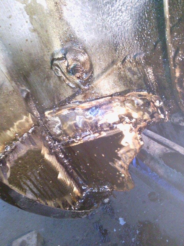

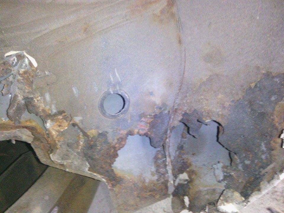

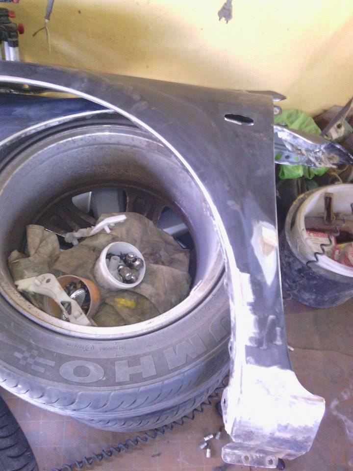

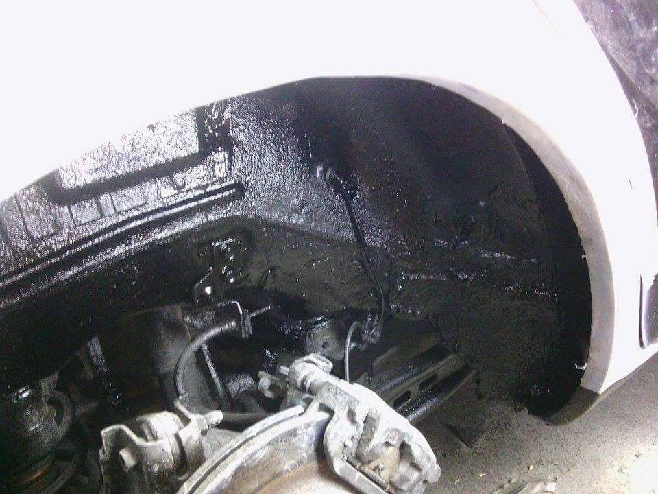

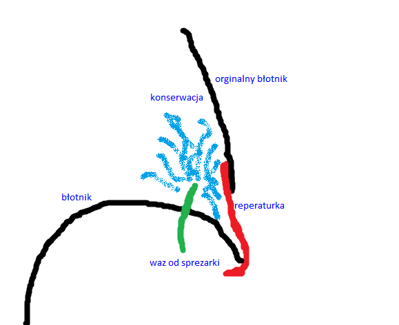

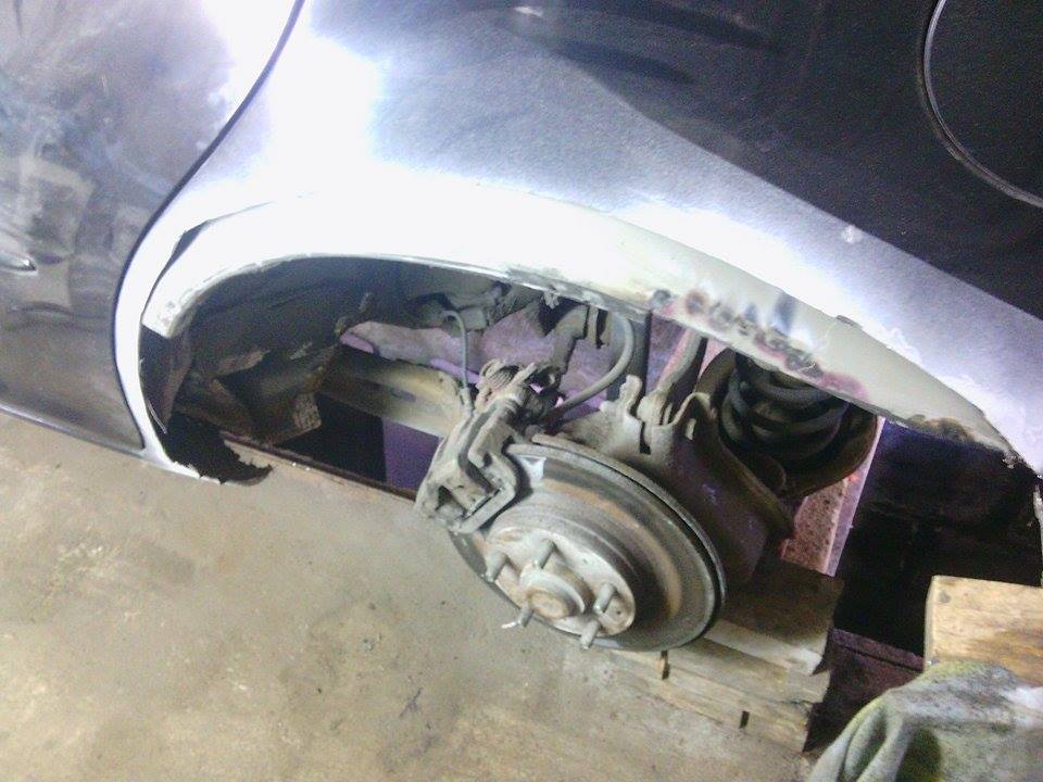

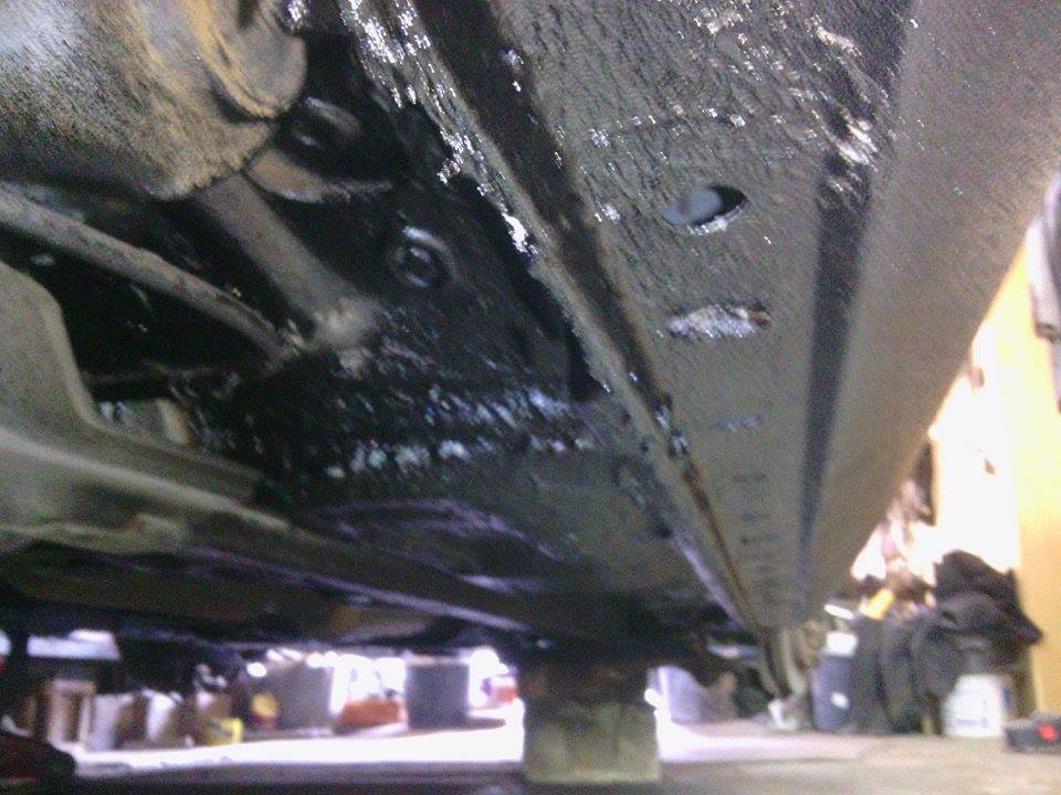

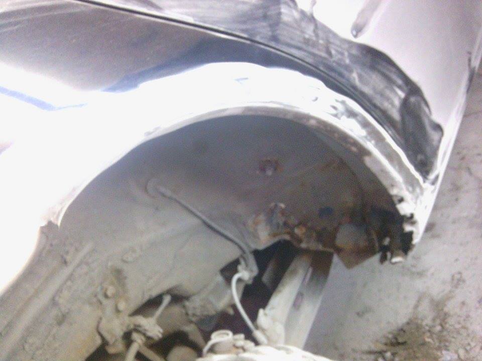

Ja po zakupie mazdy
zabezpieczylem ja od razu podwozie wypiaskowałem
posmarowalem cortagianem (odcina tlen do blachy) cena 15zl za 500ml
po czym podklad epoksydowy i na to po wyschnieciu konserwacja podwozia gumowym prepatarem.

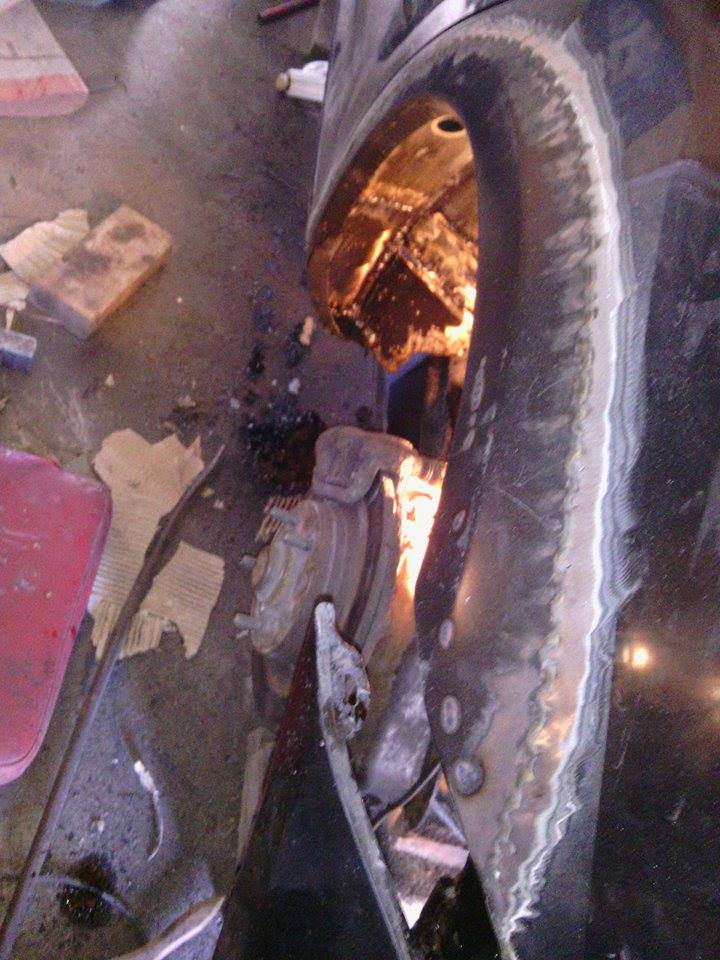

Rdze powycinałem w progach i błotnikach
wstawilem nowe reperaturki i progi
kazde wstawienie jest g**** warte jesli nie zabezpieczy sie od srodka wiec
zakupiłem srodek do konserwowania proofili zamknietych.

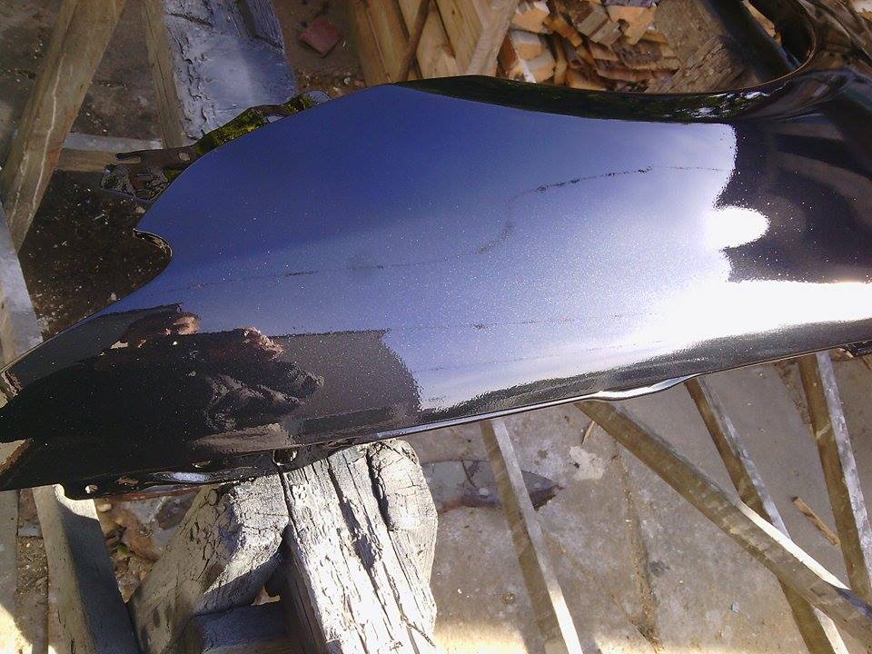

Po wspawaniu reperaturek pomalowaniu juz w kolor wywierciłem w blotniku srodkowym gdzie nadkole jest otwory i wtryskiwałe dysza ten preparat zeby zabezpieczyc laczenie reperatuski to samo zrobione z progami.
Wszystko sam robilem
obecnie czekam az lakier wyschnie calkiem i sprawdze efekt jak mi farbe dobrali jesli kijowo na wiosne trysne całe auto.
Dodam Fotki
koszt calej operacji ok 800zł mnie wyszedł i 2 tyg czasu codziennie po pracy po 3-4 godziny.

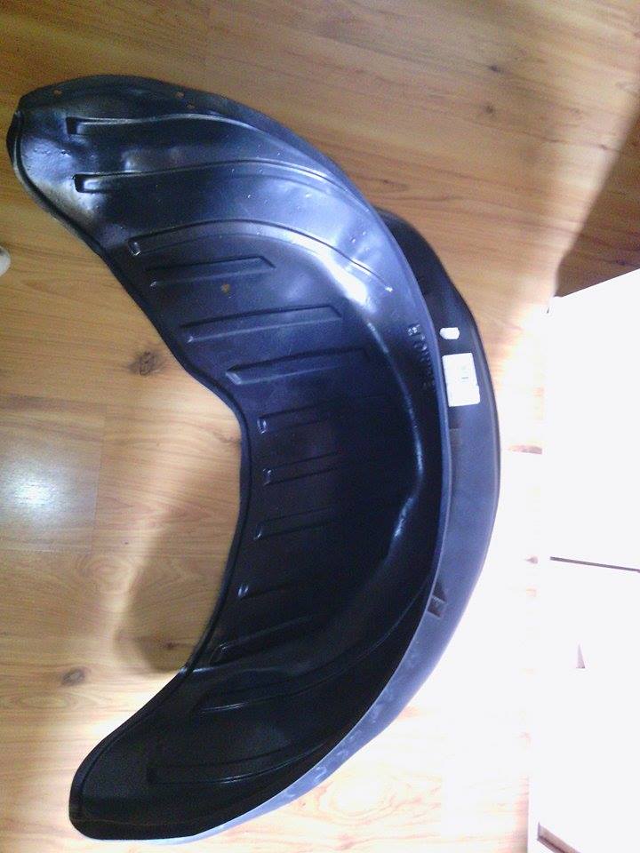

i zalecam kazdemu zmiany nadkoli ze szmacianych na plastikowe na allegro po 30 zl za sztuke sa.
uwazam ze jesli ktos kto nie ma Cierpliwosci i nie podchodzi do sprawy ze staraniem to lepiej niech da to fachowcowi ja sobie sam robilem gdyz jestem spawaczem
kosztowało mnie to czasu i pieniedzyna potrzebne srodki
pozdrawiam moja mazda juz zabezpieczona na 10 lat he :)
