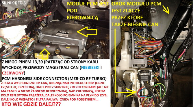

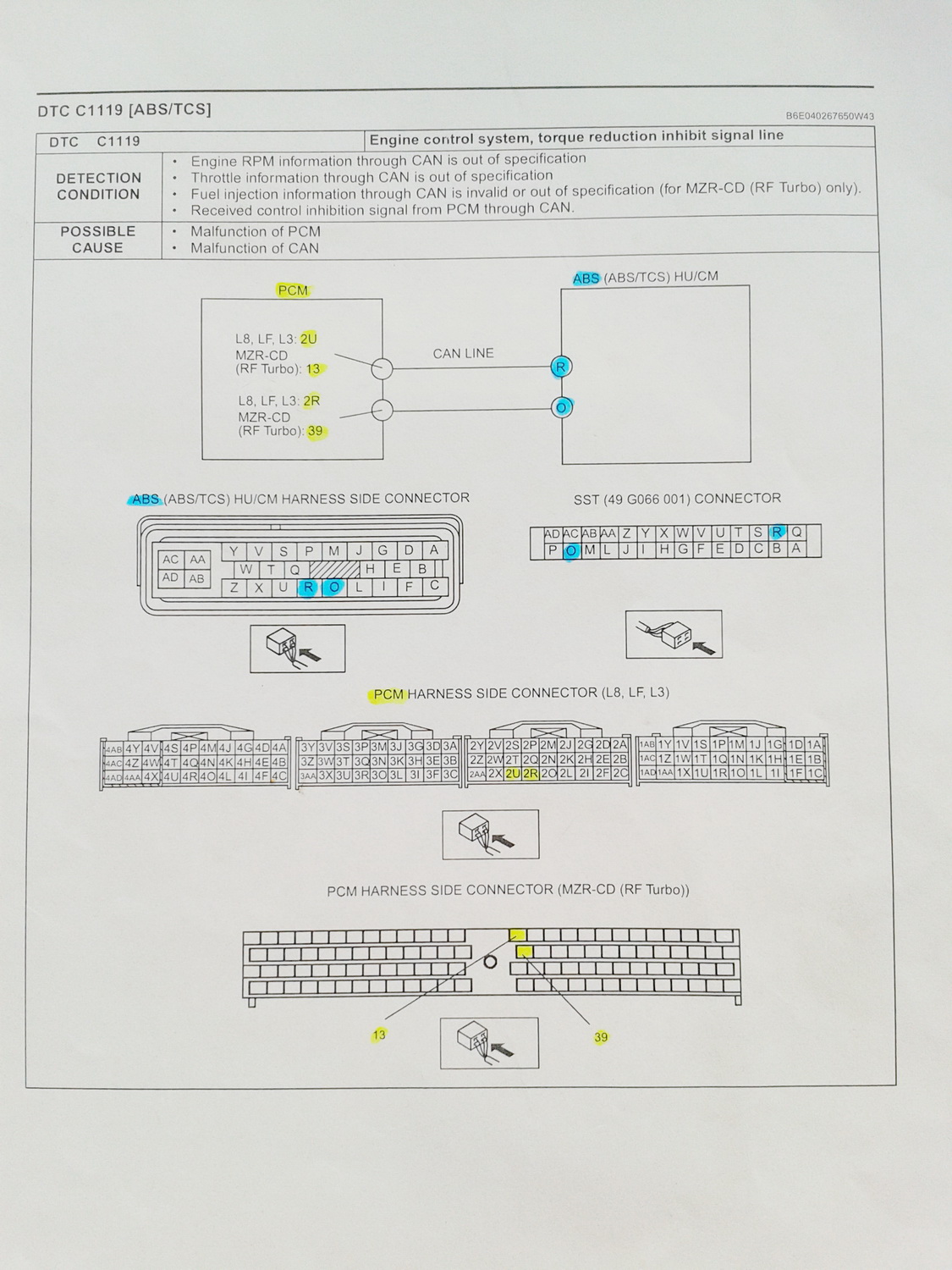

Postprzez marc07 » 22 wrz 2013, 11:37
Mam także błąd C1119 I TYLKO TEN.
Błąd zczytano w serwisie Mazda Zdanowicz w Gdańsku, ale problem nie został rozwiązany.
Z opisu błędu wynika że może być kilka problemów, ale wrzuce to na forum bo może komuś sie rozjaśni sprawa.
Ale od początku...

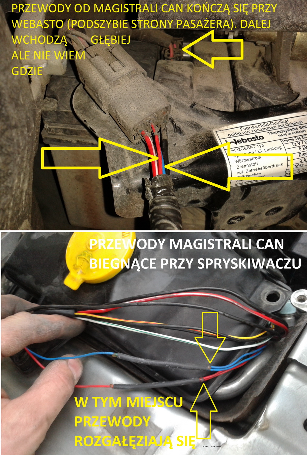

Ok 3mies temu auto dostało bzika i nie pokazywało prędkości jazdy, obrotów silnika, temp silnika, i nie można było podpiąć się pod komputer
Problemem okazazały się przetarte przewody czerwony i niebieski zaraz za wyjściem ze skrzynki bezpieczników (nad intercoolerem) – i jest to bardzo częsta przpyadłość Mazdy 6. Temat tych przewodów jest dla mnie nieco tajemniczy ponieważ jak widać łączą one między innymi komputer PCM z modułem ABS, ale jest to takie połączenie że z modułów wychdzi po jednym przewodzie czerwonym i niebieski, a kawałek dalej jest on dodatkowo rodzielony na 2 kolejne przewody (zatem mamy po 2 czerwone i 2 niebieskie).
Zakładam że producent przewidział że są one na tyle ważne że zdublował je dla pewności, bo innej logiki nie widzę.
Przewody zostały wymienione na odcinku (od skrzynki bezpieczniów, poprzez chłodnicę, aż po reflektor pasażra).
Niestety do dziś błąd dalej się pojawia i znika kilka razy w tygodniu.

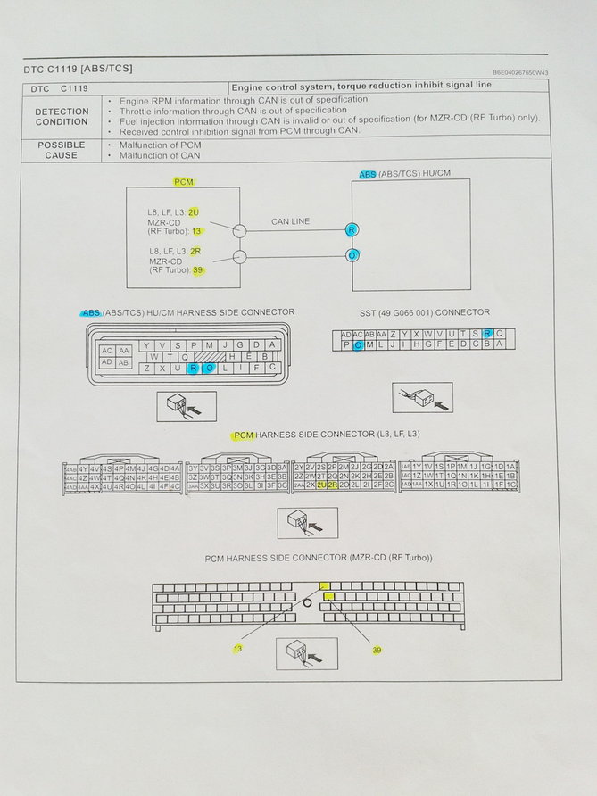

Wg załączonego schematu i manuala serwisowego trzeba sprawdzić przejście pomiedzy PCM a modułem ABS.
Moduł PCM znalazłem ale nie wiem gdzie jest moduł ABS. TO co udało mi się sprawdzić to przewodzenie przewodu pomiędzy modułem PCM a złączem które jest przy WebAsto.
Sprawdziłem też i przedmuchałem wszyskie przewody wokół zaworu EGR. Kilka osób narzekało i informowało że niektóre są popękne. Faktycznie kilka wygląda jakby były popękane tuż przy króccach osprzętu, ale po sprawdzeniu i przedmuchaniu kompresorem założyłem je sporwotem.
Moje pytanie jest następujące – gdzie jest złącze ABS-u na którym trzeba sprawdzić przejście kabla??
Czy jest to te złącze pod akumulatorem , które wychodzi z modułu ABSu, czy jakieś inne???
Co innego może generować wyłącznie błąd C1119??
Kontrolki Kontrola trakcji + ABS zapalają mi się w 99% wyłącznie podczas stania w korku.
Stwierdzono u mnie także w serwisie wyeksploatowane koło dwumasowe powodujące stukot na biegu jałowym i zasugerowano że to też może być objawem tego błędu, bo obroty minimalnie mogą się przez to zmieniać i powodować wyrzucanie błedu C1119

Postprzez Wojtek » 24 wrz 2013, 22:24

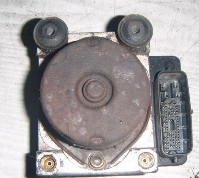

marc07 napisał(a):Moduł PCM znalazłem ale nie wiem gdzie jest moduł ABS
jest to potocznie zwana pompa ABS-u... ponizej zdjecie pogladowe ze znanego portalu...
porownaj sobie wtyczki (ta z dokumentacji i ze zdjecia) ;)
ps. masz problem z szyna CAN... a ona laczy dokladnie wszystkie moduly ze soba... <faja>
Posty: 17532 (110/485)
Postprzez marc07 » 25 wrz 2013, 12:47
To ustrojstwo chyba właśnie widziałem pod akumulatorem. Z niego wychodzą 4 przewody do hamulców.
Jeszcze tylko kwestia tej wtyczki , bo się siłowałem z nią ale nie mogłem wypiąć. tam jest taki mechanizm z dźwignia który trzeba odpiąć. Ale czy wtyczka sama powinna wyjść czy trzeba ja dodatkowo wyciągać?
Co do błędu to opisany jest on jako problemy z polaczeniem miedzy ABS a PCM,,,

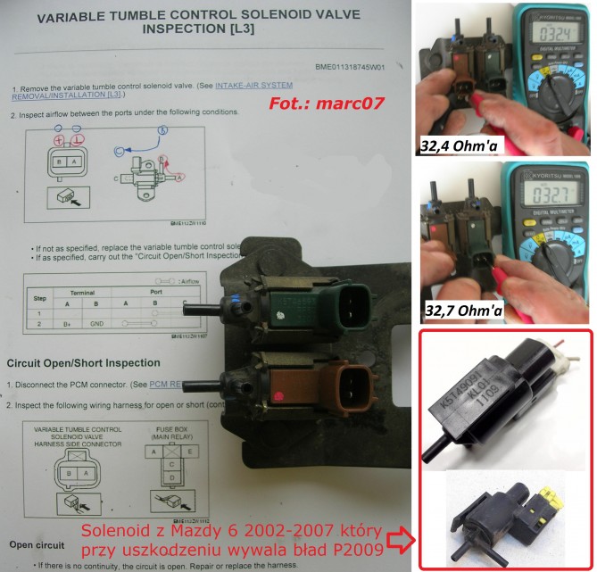

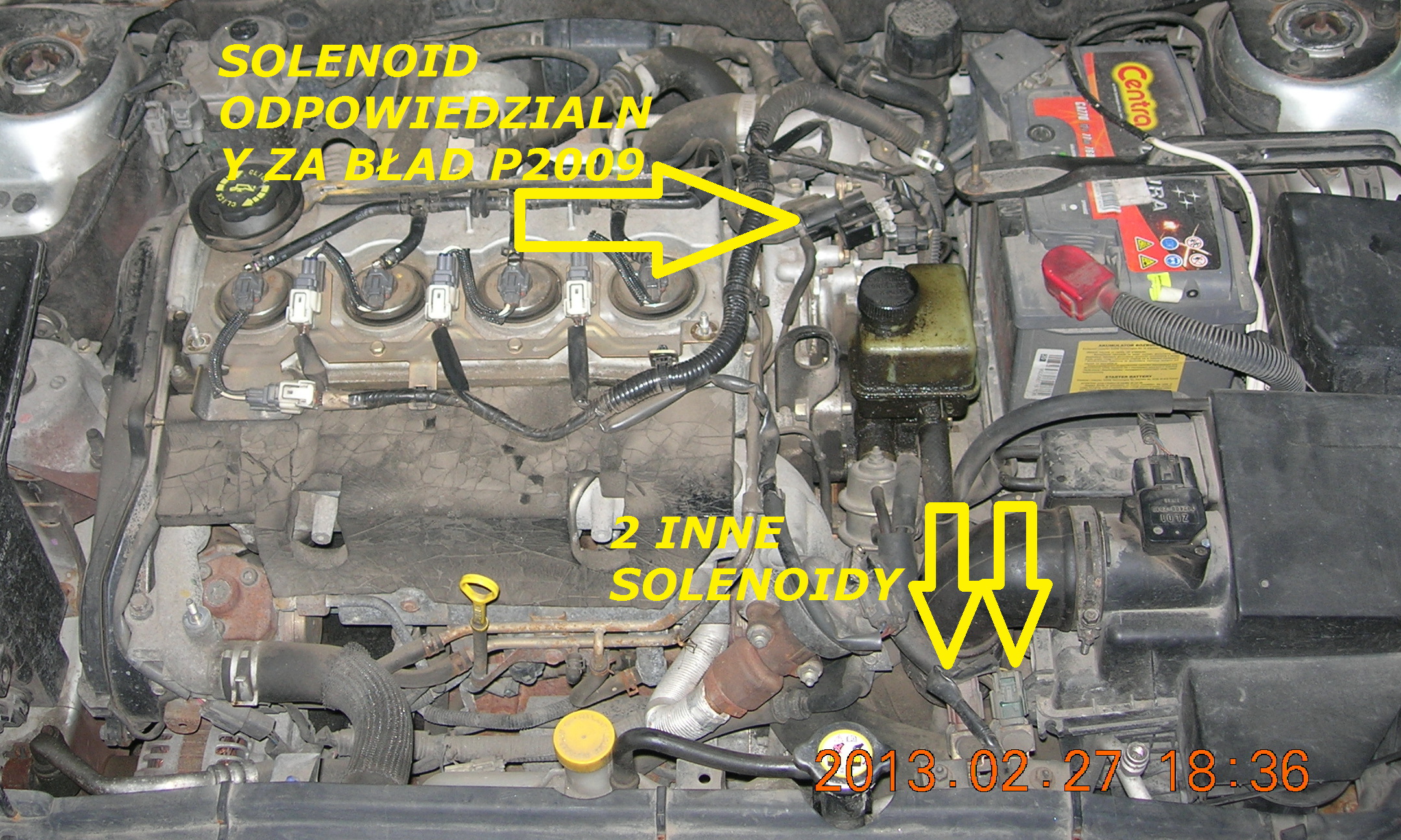

Postprzez marc07 » 7 lis 2013, 09:44
Diagnostyka błędu P2009
Błąd odczytany interfejsem EML za 99zł z allegro.
W moim przypadku oznaczał spalenie cewki solenoidu widocznego na prawym dolnym rogu załącznika.
Pomiary:
Sprawdzenie polega na zmierzeniu oporności cewki.
Prawidłowe wartości są ok. 32-33Ohmów.
Uszkodzony solenoid miał kilka MegaOhmów.
Sprawdzenie praktyczne:
Dmuchasz w krócce zaworu wg schematu i sprawdzasz czy powietrze przechodzi zgodnie ze schematem.
Później podłączasz 12V do wtyczki (i powinieneś usłyszeć przełączenie zaworku) – dmuchasz ponownie i powietrze po podłączeniu napięcia powinno teraz przechodzić na inny króciec.
Jeśli nie słyszysz przełączenia, albo nie zmienia się kierunek przepływu powietrze to znaczy ze solenoid nie działa zgodnie ze schematem i możesz go wymienić.
Wg cen ASO ten solenoid kosztuje nowy ok. 250zł, ale te dwa pozostałe to wydatki ok. 1100zł i 1500zł – to jest dopiero idiotyzm nie? Za 1100zł można kupić dużo bardziej skomplikowaną pralkę a tu masz kawałek cewki za te pieniądz
SOLENOID Z MAZDA 6 2002-2007

Postprzez Arkadius 73 » 7 lis 2013, 15:48
Tak z ciekawości się zapytam czy to są solenoidy odpowiadające za klapki w dolocie?
