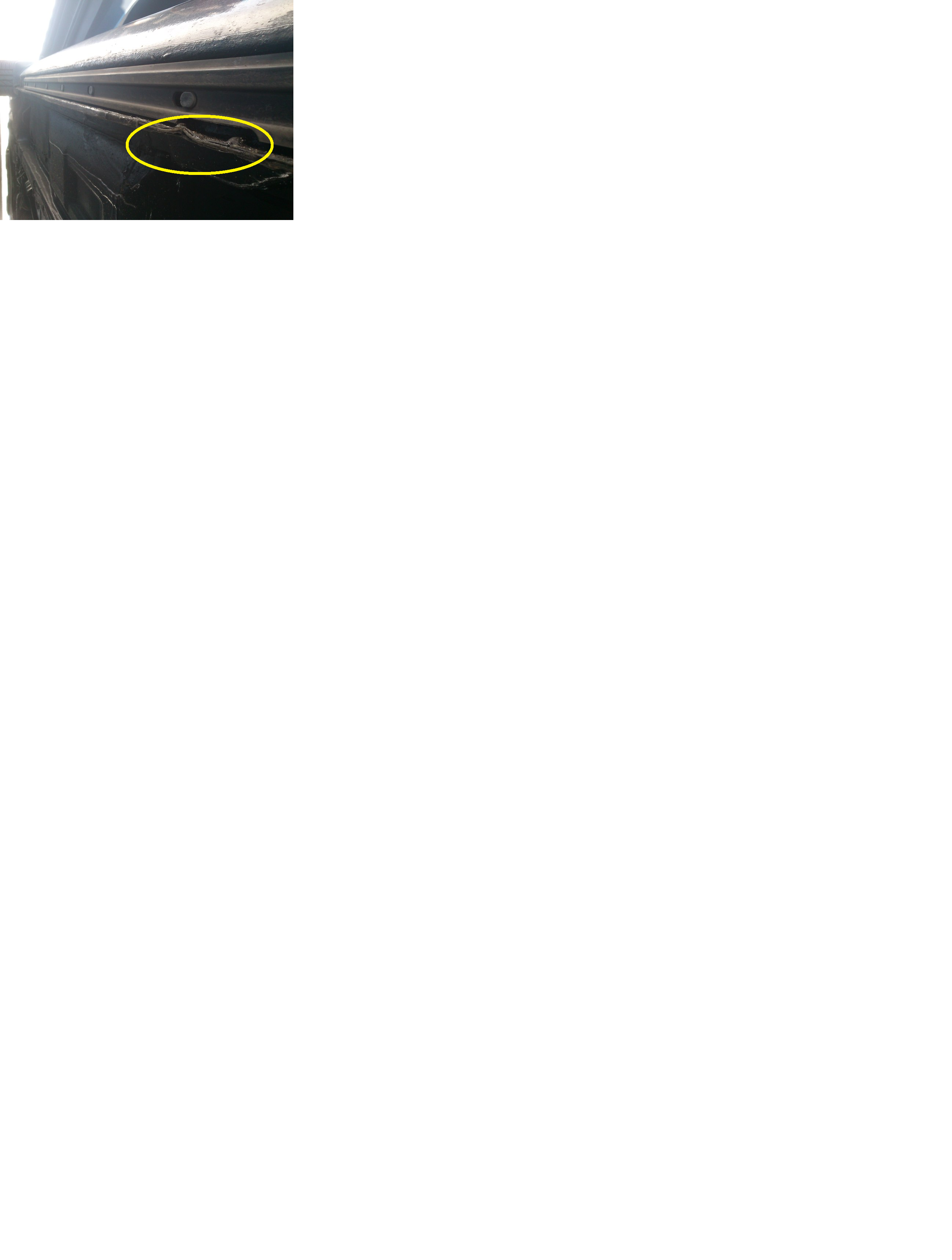

Postprzez mick » 19 cze 2014, 19:23
Witam czy mógłby ktoś zaznaczyć dokładnie gdzie są te otwory odpływowe , skorzystałem ze zdjęcia kilka postów wcześniej
pozdrawiam

Postprzez dobrzyn22 » 19 cze 2014, 19:27
Woda wydostaje się pomiędzy blachami/zgrzewami – także nie jest to "typowy"otwór ;)

Postprzez mick » 19 cze 2014, 19:34
a to takie buty , dzięki , idę do auta z dużym lustrem :)

Postprzez mick » 4 lip 2014, 09:25
dobrzyn22 wielkie dzięki za łopatologiczne wyjaśnienie jak ten spust wygląda i sprawdzone zaraz po myjni z prawego progu (bo tam zawsze było słychać przelewającą się wodę) wydłubałem albo raczej przepchałem ten otworek spinaczem biurowym i ciurkiem poleciało , tylko czy z tyłu jest coś podobnego ? bo przód to wygląda jak takie prostokątne zakrzywienia blachy a z tyłu nic takiego nie widać . I teraz pytanko
czy w 6 GG nie mam tam spustu wody ?
czy ja to mam tak zagniecione że tego nie widać ?
czy to z tyłu zupełnie inaczej wygląda ?
jutro sobota to zrobię zdjęcie tego z przodu i dla porównania z tyłu.
pozdrawiam

Postprzez dobrzyn22 » 4 lip 2014, 19:19
mick napisał(a): tylko czy z tyłu jest coś podobnego ?
hmm z tego co pamiętam, to u mnie właśnie z tyłu ta woda wyleciała – tylko niestety nie pamiętam, czy po przetkaniu, czy po zdjęciu listwy...
mick napisał(a):czy ja to mam tak zagniecione że tego nie widać ?
to jest właśnie najczęstsza przyczyna braku drożności – odpływ, jaki wiemy wymyślony został w dość kiepskim miejscu – wielokrotne używanie lewarka/podnośnika po prostu zgniata blachy w tym miejscu...
mick napisał(a):zrobię zdjęcie tego z przodu i dla porównania z tyłu.
rozwiążemy wszelkie wątpliwości <spoko>

Postprzez mick » 5 lip 2014, 07:32
nie było prosto ale udało sie
zdjęcia po przez lustro :)
tył wygląda tak od razu mówie że dziury zrobiłem (może odetkałem) gwoździem w miejscach zaznaczonych
przód :
wszystko teraz ładnie ścieka
