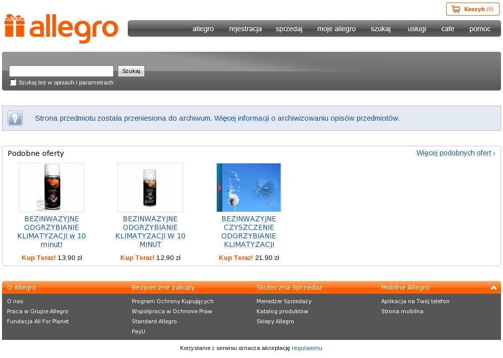

A co powiecie o tym środku "CARPLAN DO CZYSZCZENIA BEZINWAZYJNEGO KLIMATYZACJI"
http://allegro.pl/bezinwazyjne-odgrzybianie-klimatyzacji-hit-sezonu-i1588639167.html
Myślicie, że to zadziała dobrze??
Gdzieś na forum czytałem o metodzie trochę innego rozpylania preparatu – do samego układu tj. jest na fotkach powyżej w poście Pankuba z 4 maja 2011.
Pracę należy wykonać przy włączonej klimatyzacji – trzeba by się tylko w jakąś maskę na twarz zaopatrzyć i kurtkę :D
Wydaje mi się, że na pewno przyniesie to większe efekty .
Dzięki za pomoc w doborze odpowiedniego specyfiku

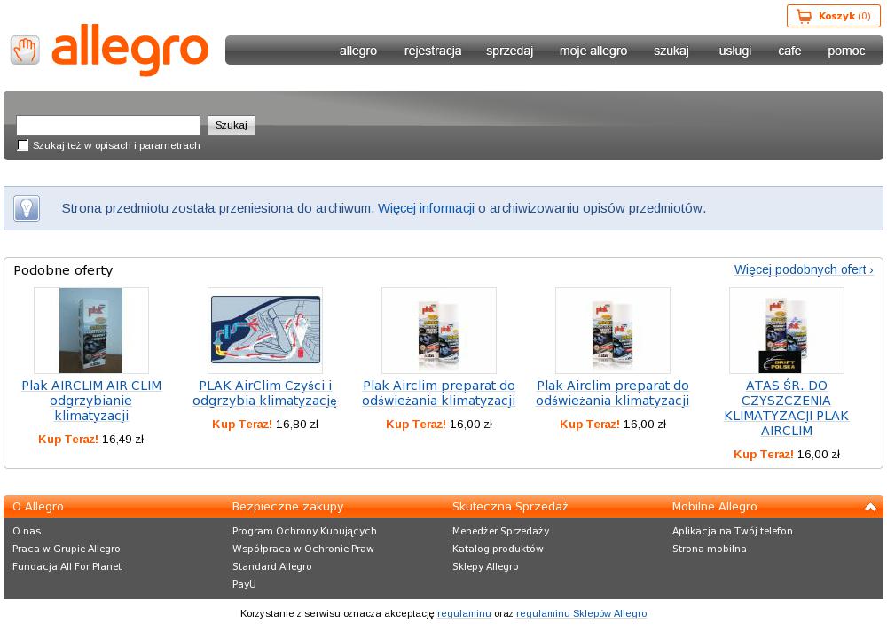

weekendas napisał(a):A co powiecie o tym środku "CARPLAN DO CZYSZCZENIA BEZINWAZYJNEGO KLIMATYZACJI"
Dokładnie identyczne działanie jak i sposób użycia jak to:
AIRCLIM – http://sklepy.allegro.pl/plak-airclim-a ... 41057.html
AIRCLIM to też aerozol (w kilku zapachach). Można mieć ten sam efekt za mniej :) (szczególnie jak się zamówi przez forum :D)
weekendas napisał(a):Myślicie, że to zadziała dobrze??
Zadziałać zadziała. Ale jednak skuteczność jest zdecydowanie słabsza od np. tego specyfiku:
