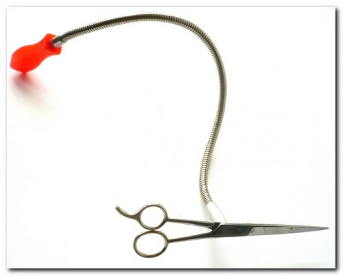

Postprzez adam_b96 » 21 lis 2014, 21:37
loboy napisał(a):A czym pozniej zakleiles?
u mnie to samo ( widocznie ten model postojówki tak ma). ja miałem w garażu magnes na teleskopie (są też spiralne) YATO. bez problemu dostałem się do pozostałości po tej żarówce
