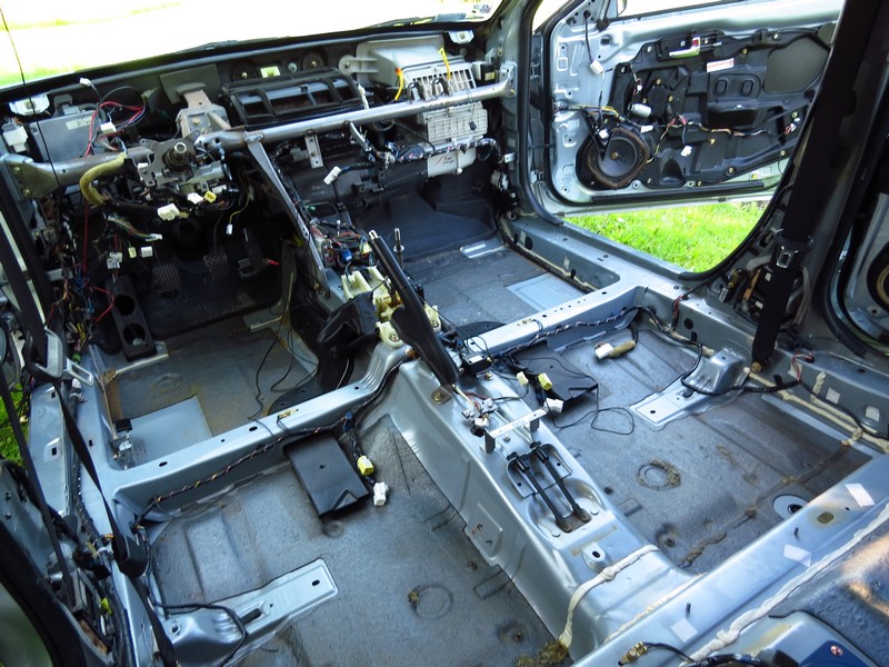

Postprzez Magoor » 31 maja 2014, 01:58
I to mnie zachęciło do tego stopnia, że za dwa tygodnie planuję zrobić to samo ze swoją. Czyli rozebrać kokpit. Tył już miałem wygłuszony wcześniej i częściowo drzwi. Teraz czas dokończyć drzwi, zrobić podłogę i część grodziową. Do tego jak czas pozwoli nadkola z zewnątrz i dach. Czas zbierać materiały. :D

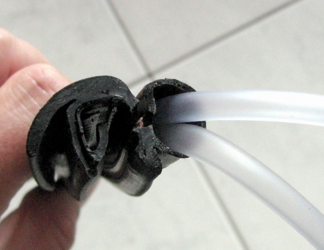

Dotyczy uszczelek od strony karoserii, drzwi przód, wężyk silikon. 6-4.
Przeczytałem temat, znalazłem odpowiedź jaki wężyk jest potrzebny, zakupiłem, montaż okazał się banalny, bez silikonu i najgorsze nic to nie zmieniło.
Do uszczelki wchodzi bez problemu bo jest tam miejsca na dwa takie wężyki.
Przy zamkniętych drzwiach wężyk w wielu miejscach jest wpychany do wnętrza samochodu, wystarczy przejechać palcem.
Z początku myślałem, że w wersji FL są inne uszczelki, ale sprawdziłem u kolegi co ma wersję przed i są takiej samej grubości.
U mnie wężyk 6-4 się nie sprawdził.
Czy ktoś podziela moje doświadczenia?

mi się wydaje (z naciskiem na "wydaje"), że cały problem w mazdzie z uszczelkami polega na głębokiej szczelinie między ramką drzwi, a karoserią. Jest to niezły generator szumów (ta szczelina). W nowszych autach w tym miejscu jest najczęściej uszczelka ze skrzydełkiem (a nawet i podwójnym), które to uszczelnia tę szczelinę tworząc z karoserią i ramką drzwi niemal idealną płaszczyznę, dzięki czemu już samo generowanie szumów jest mocno ograniczone. Inną sprawą są grubsze ramki szyb, potrójne uszczelki drzwi itd.
Problem szumów powietrza jest dość złożony niestety.

Wuyek napisał(a):najgorsze nic to nie zmieniło.
Ja u siebie też tak myślałem. Dopóki nie rozpędziłem się do ok 140km/h. Wtedy byłem pozytywnie zaskoczony. Dziś już się przyzwyczaiłem i dalej jest głośno ;)

Postprzez Magoor » 16 cze 2014, 02:01
Czas na opisanie wyników wyciszania.
Drzwi: warstwa bitumiczna na wewnętrzne blachy, warstwa maty butylowej i pianki na część zewnętrzną
Zmienił się odgłos zamykania – jest bardziej głuchy ale nieznacznie – bez pogłosu.
Podsufitka: dwie dodatkowe warstwy poroso
Dla mnie bez różnicy – trudno ocenić, bo efekt jest całościowy
Podłoga: dwie lub jedna warstwy pianki kauczukowej
Też trudno ocenić co to mi dało.
Część grodziowa: pianka kauczukowa i poroso tyle ile się zmieściło.
Zdecydowanie cichszy silnik.
Uszczelki: wężyk 4/6, w części takie jak przy lusterku pod uszczelkę pianka butylowa
Świstów nie słyszę, drzwi początkowo od kierowcy się ciężej zamykały a pozostałe bez zmian.
Podklejone prawie wszystkie miejsca łączenia plastików, wyciszone słupki. Poprawiłem dodatkowo tył, który już kiedyś robiłem matami bitumisznymi i piankami. Teraz co nieco tam dołożyłem. Wyciszone pod drążkiem zmiany biegów..
Efekt całościowy dobry, ale nie idealny. Więcej się nie da dołożyć ze względu na brak miesca. I tak ciężko było dopasować jako tako podsufitkę i matę z podłogi i w niektórych miejscach jest trochę popodnoszona. Leksus to to nie jest niestety.
Słyszę cichość. Silnik jest bardziej głuchy i nie słyszę wysokich tonów z niego. Przyjemnie wchodzi na obroty. Efekt zdecydowanie lepszy przy obrotach powyżej 2 tys. Nawet przy 3 tys brzmi silnik przyjemnie. W środku nic nie skrzypi i nie trzeszczy. Lewarek podczas zmiany biegów jest bezgłośny. Świstów powietrza nie słyszę ale przyjemny szum występuje. Co mnie zdziwiło najbardziej pozytywnie to ucichły różne stuki, trzaski nadwozia podczas przejeżdżania przez różne nierówności takie jak tory, progi.
Oczywiście nie jest to miarodajne, ani porównywalne z innymi ale mierzyłem swoim telefonem decybele. Było kiedyś ok 78 db przy obr. ok 2tys – teraz 74
Na postoju było 65 jest 57 (bez wentylatora)
Przy 110 km/h było 81 – jest 75.
Stare pomiary były powtarzalne. Średnia z drogi wychodziła 78, a teraz 73.
Ogólnie warto było, ale nie podjąłbym się teraz tego jeszcze raz. Te puzzle są za duże i trudno je potem spasować. Więcej niż jedna warstwa grubości 1 cm może być utrudnieniem w ponownym złożeniu bez problemu. Rozłożenie i złożenie deski nie jest trudne i czasochłonne – tu po prostu wszystko musi pasować i pomylić się nie można bo wszystkie wtyczki są różne a śrub jest 9 nie licząc tych przy kierownicy. Podsufitka nie wybacza gdy dołoży się tam 2 dodatkowe cm, ale można to złożyć chociaż ciężko wpasować znów światełka. Najtrudniejsza jest podłoga. Jedna warstwa tam może być w niektórych miejscach za gruba (np. przy rączce do otwierania klapki od baku). W innych jak pod siedzeniami spokojnie wchodzą dwie. Koło pedałów też trzeba uważać aby ich nie blokować bo sprzęgło i gaz muszą dobijać do końca.
W drzwiach zmieściły mi się ok 4 mm razem. Tylko wywaliłem biały plastik z dziurami z boczka, który nie wiem po co tam był i nie można dać grubo w miejscu gdzie jest miejsce na napoje. Podkleiłem też uszczelki głośników. Różnicy w dźwięku z standardowego Bose nie zauważam.
Gdy chwilę jechałem bez boczków od strony pasażera czułem się jakbym był głuchy na lewe ucho. Strasznie szumiało i huczało przez te otwory przy szybach drzwi. Po założeniu wszystkiego efekt ustał. Specjalnego szumu od strony lusterka, jak niektórzy opisują nie zauważam.

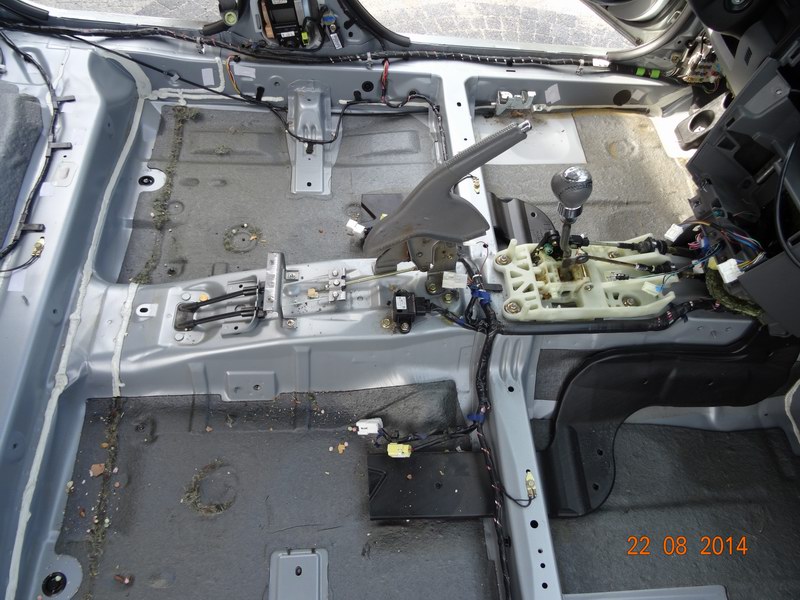

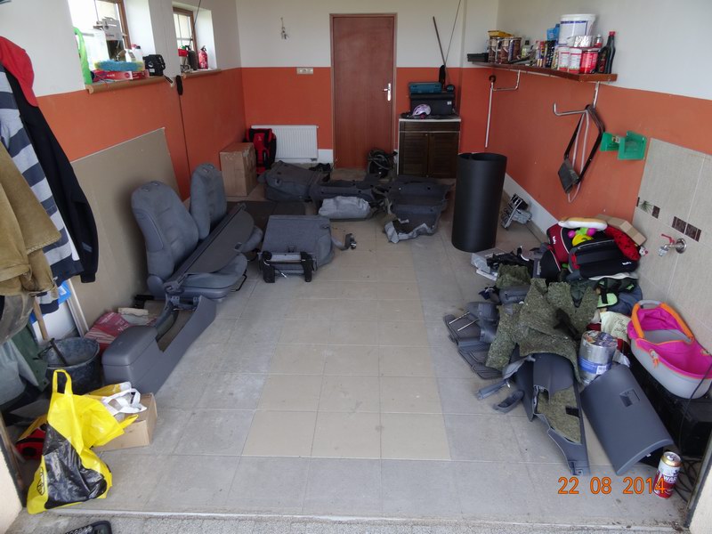

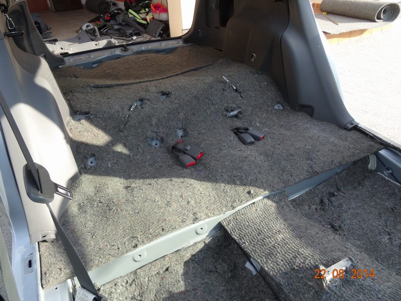

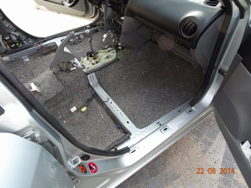

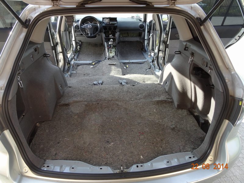

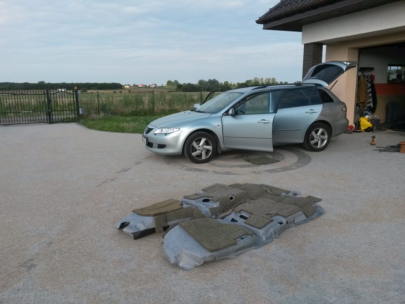

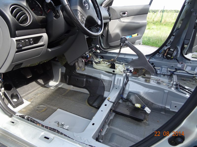

Postprzez thesilent » 26 sie 2014, 19:37

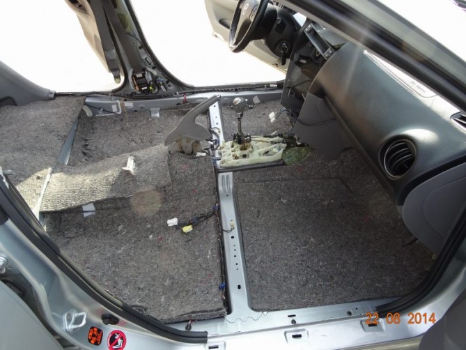

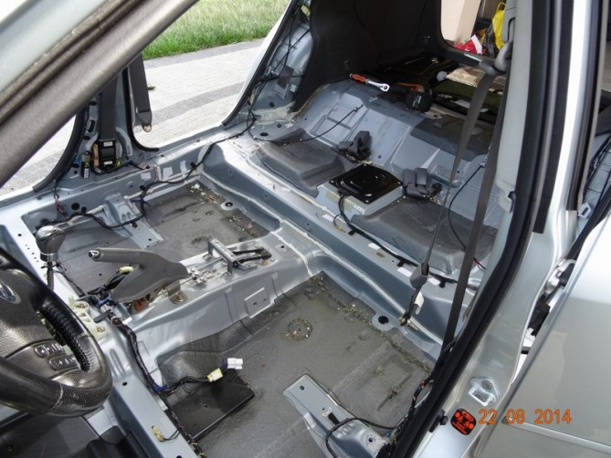

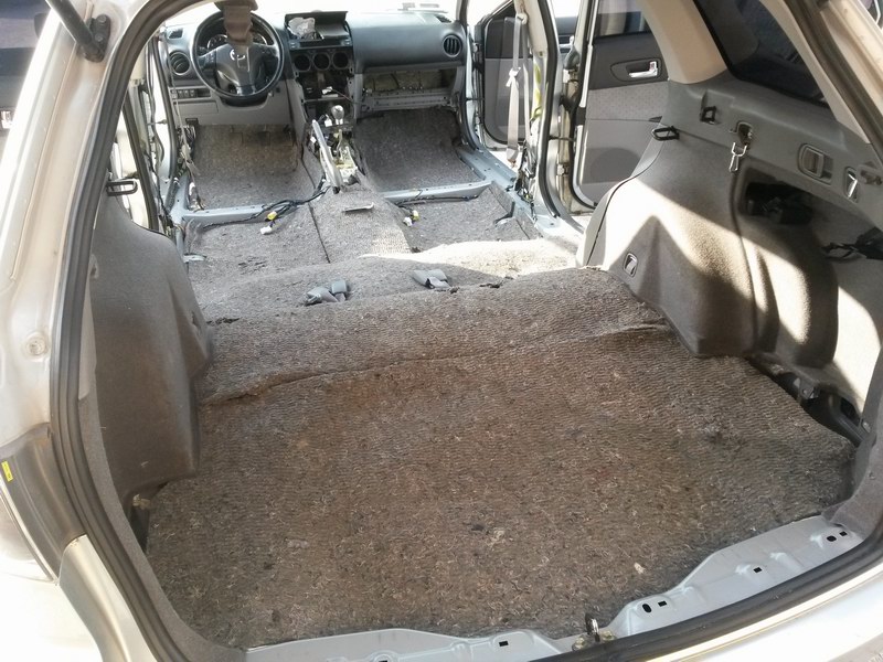

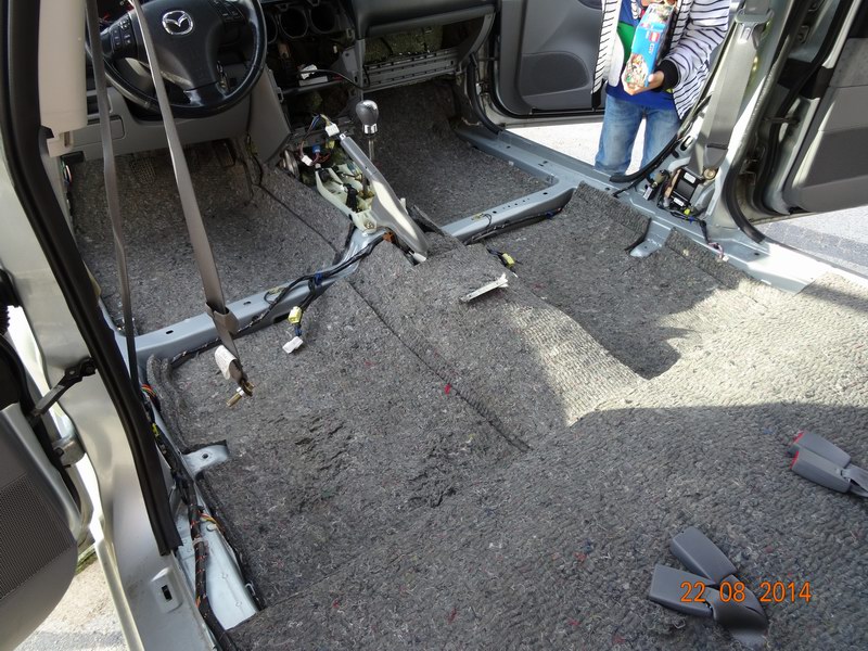

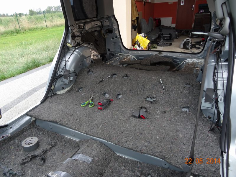

Witam po przerwie. Wyłożyłem podłogę porosem. W kabinie dwie warstwy, bagażnik i nadkola – jedna. Roboty jak widać sporo a efekt nie powala. Po prostu kolejny krok w stronę normalności.
pomiary sonometrem przy 160km/h, wcześniej miałem 76dBa, teraz poroso na podłodze, pod dechą i w bagażniku (z nadkolami) i mam 72 dBa. Dalej jest głośno, ale zarówno pomiar i moje odczucia wskazują na drobne powodzenie. Po 500km niemieckimi autostradami przy 160km/h w końcu hałas jest akceptowalny i niedominujący.
Wnioski: muszę popracować jeszcze nad przednimi nadkolami, bo od środka świata nie zwojuję już, trzeba coś z zewnątrz teraz zaatakować. Kolejne spostrzeżenie, to progi i słupki B. Są one połączone, tzn. to są blaszane tunele niczym nie wyciszone. Planuję je zapiankować pianką poliuretanową, progi na końcach i skrzyżowane ze słupkiem B, bo ta konstrukcja pięknie przenosi hałas kół i kamyków uderzających w progi słupkiem B prosto do naszych uszu.
Teraz dominuje hałas powietrza z okien drzwiowych. Jakbym miał gdzieś pełno szczelin, przez które powietrze syczy.
No i chyba mi się wydech gdzieś rozpada, ale na razie nic na zewnątrz nie widać. Silnik buczy coraz mocniej i nabiera blaszanego podźwięku :/
