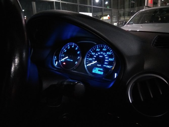

Zegary wyglądają tak:

Postprzez sypek1992 1.8 » 31 sty 2017, 20:38
Ślicznie widzę że masz wersje USA? A jak sie wymienia w zegarach?

Postprzez Mr_Bartek » 31 sty 2017, 20:42
Wersja na Wielką Brytanię.
Co do zegarów zapraszam do tego tematu: www.mazdaspeed.pl/forum/viewtopic.php?f=103&t=58819

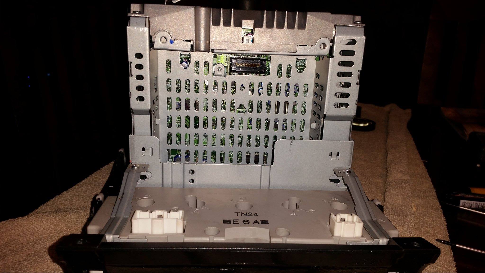

i jeszcze jedno pytano. Jak się za to zabieram to tylko odpinam zapalniczke i te dwie kostki co sa przy klimatroniku jest biała z lewej strony i z prawej i jest mi cięzko dojśc do tych żarówek, a boje sie odłonczyc kostki od radia żeby sie nie rozkodowało czy po prostu niema czego się bać?
Od: 16 lip 2016, 21:10
Posty: 70
Auto: Mazda 6 2.0 147 KM benzyna 2009r
Postprzez Mr_Bartek » 2 lut 2017, 21:20
Nie ma standardowo kodu. Można jedynie samemu dopisać taki kod do radia, ale chyba nikt tego nie robi. Także rozłącz i idź z konsolą centralną do domu by móc zrobić na spokojnie. :)

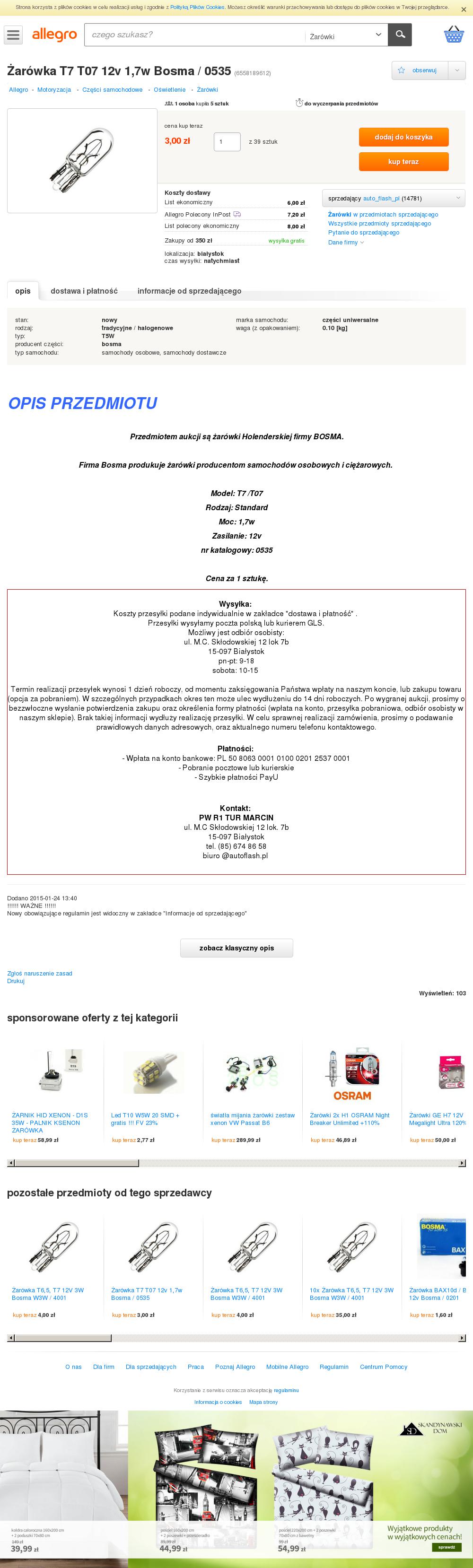

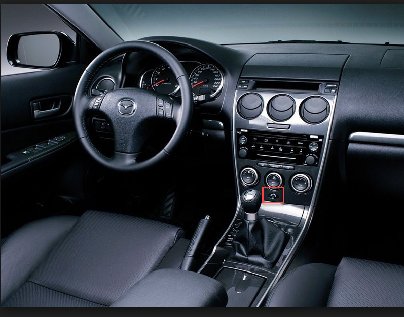

Postprzez Tramo » 21 lut 2017, 12:19
Cześć, mam pytanie, czy orientuje się ktoś z Was jaka żarówka idzie do lampki kontrolnej wyłączenia poduszki powietrznej pasażera na środkowym panelu pod pokrętłami sterującymi nawiewem i klimą? Moj przypadek dotyczy auta – Mazda 6 – rocznik 2006. Przeszukałem forum ale nie udało mi się znaleźć takiej informacji. Może ktoś z Was wie jaki typ żarówki tam pasuje bo niestety ale żarówka jest przepalona i przez to mam uporczywy widok na świecącą się kontrolkę poduszek powietrznych przy zegarach z kodem 18-18 (Sekwencja 1 dłuższe podświetlenie i 8 krótkich).
Będę bardzo wdzięczny za pomoc i z góry przepraszam jeśli dubluje temat ale tak jak pisałem po ponad 1,5 godzinnym przeszukiwaniu forum nie byłem w stanie znaleźć odpowiedzi na moje pytanie.
Edit:
Czy może to być taka zarówka jak na aukcji allegro do której link znajdziecie poniżej?:
http://allegro.pl/zarowka-t7-t07-12v-1- ... 89612.html
