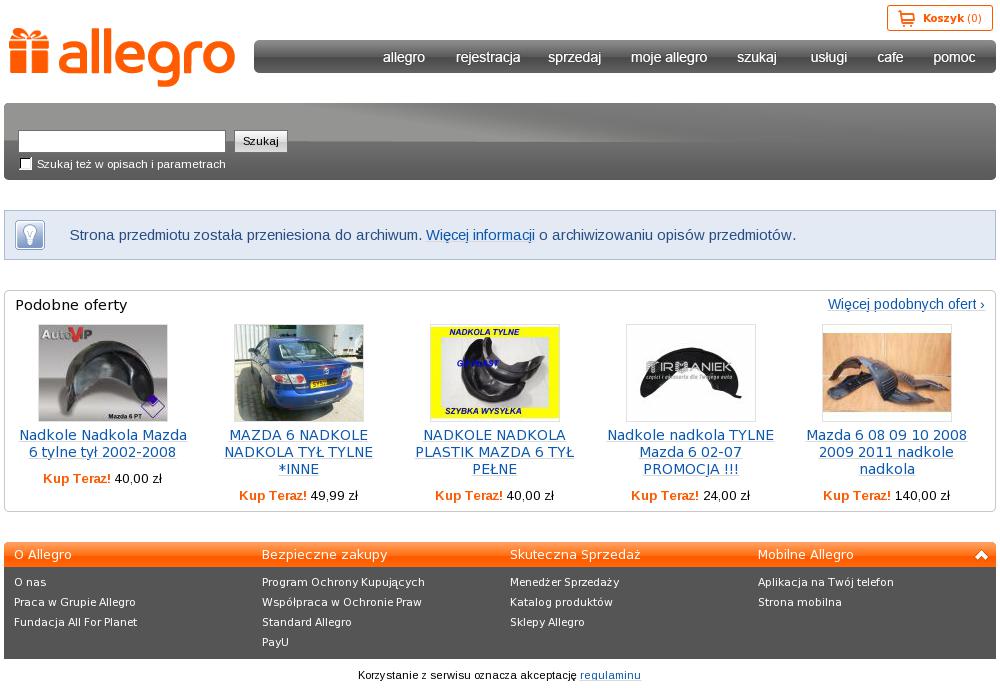

Na allegro są takie nadkola, proszę bardzo
http://allegro.pl/nadkole-nadkola-mazda ... 45217.html Kupiłem do siebie właśnie takie nadkola i jakoś w tym tygodniu będę je zakładał. Chciałbym się Was zapytać, tzn tych co mają założone tylne plastikowe czy uszczelnialiście jakoś ten rant(próg) nadkola i czy przykręcaliście do niego dodatkowe wkręty by nie odchodził?

Nie obyło się jednak bez 2 blachowkrętów na stronę. Nadkola kupiłem dokładnie te do których zamieścił link adriano. Dodatkowo przed założeniem wysmarowałem je od zewnątrz barankiem żeby je trochę wyciszyć, ale cięzko mi powiedzieć czy coś to dało. Pewnie od środka też dobrze byłoyby je pochlapać.
