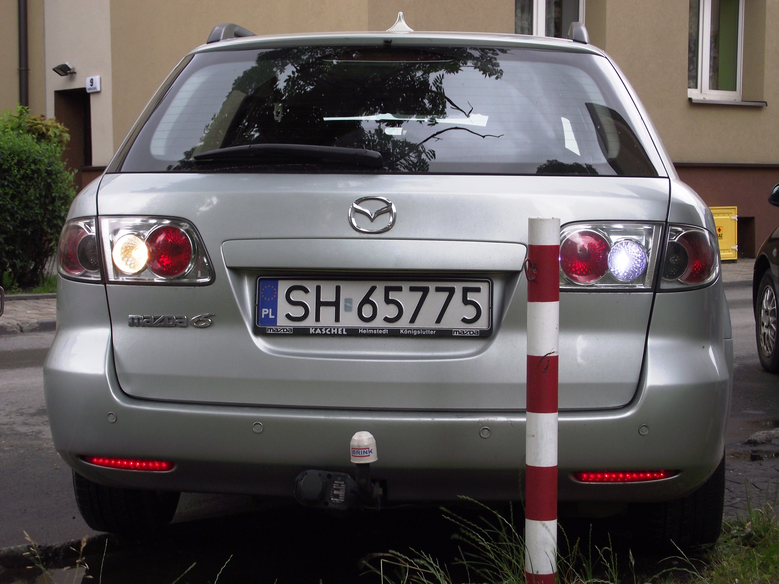

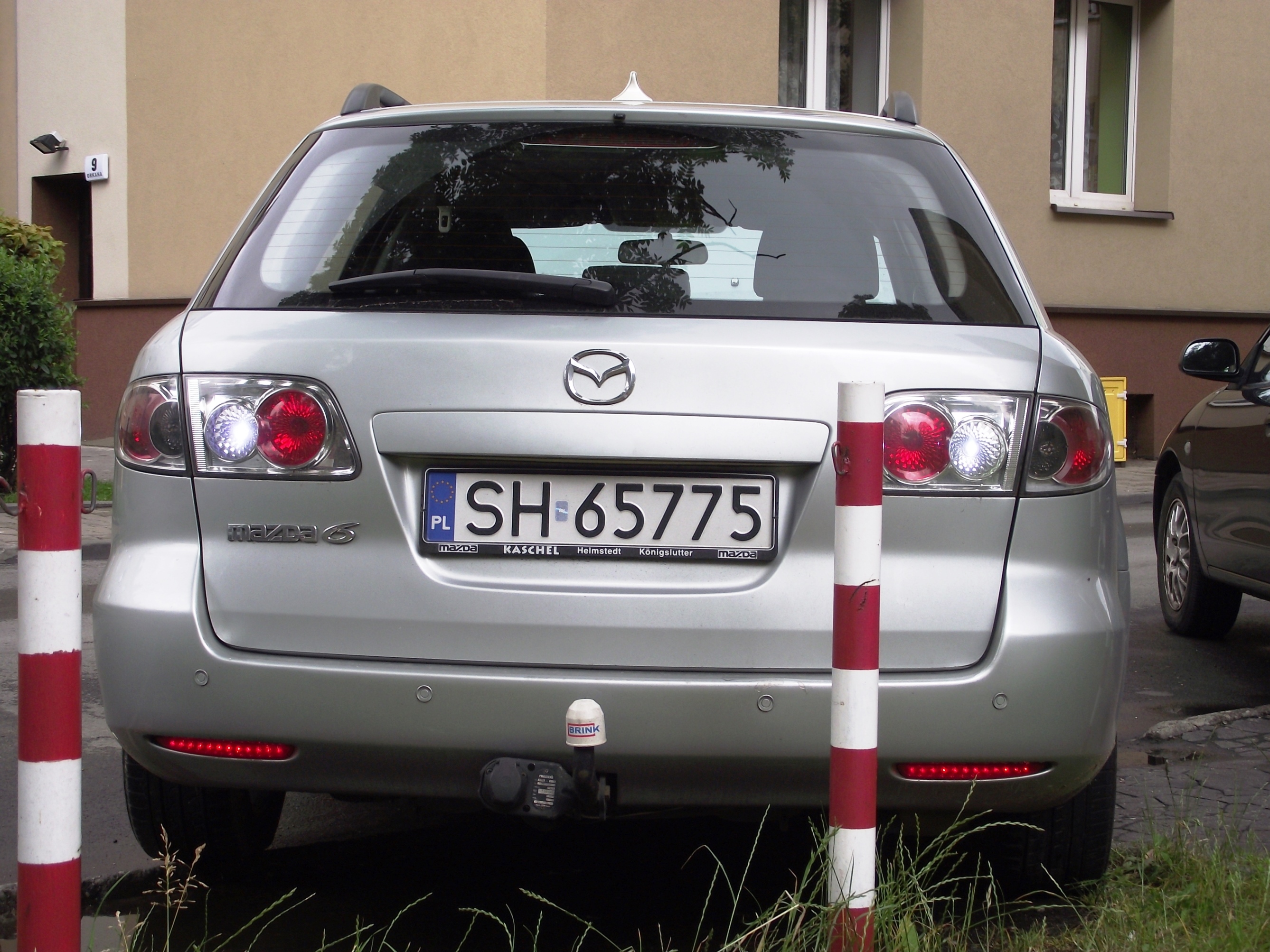

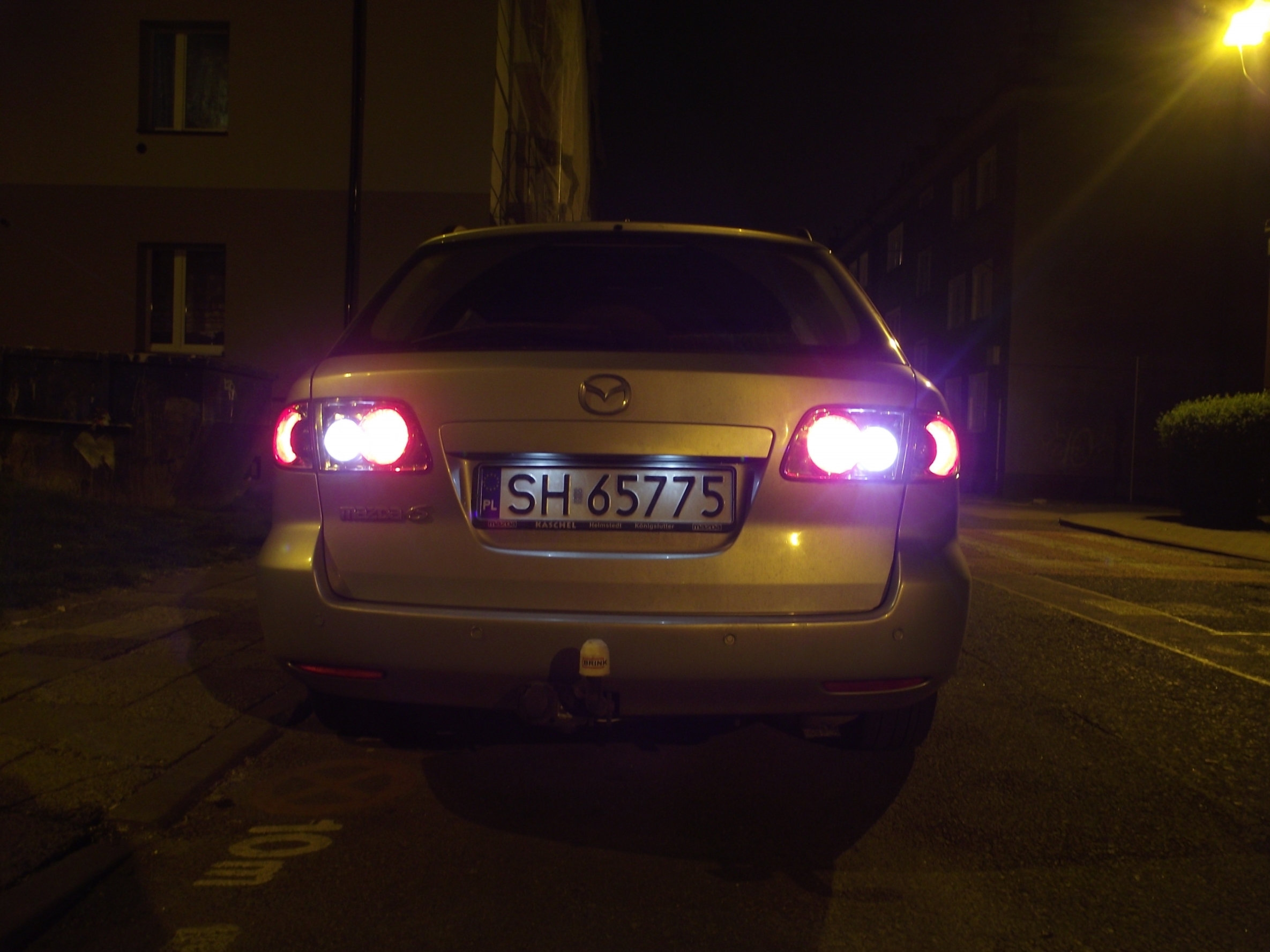

Postprzez Mandey » 26 cze 2014, 07:24
dobrzyn22 napisał(a):ja też szukałem swego czasu takich żarówek – ale zdecydowana większość opinii była taka, że strumień światła przy cofaniu jest bardziej punktowy, a ogólne wrażenie było takie, że światło słabiej świeci przez to..
I tak jest, dlatego to decyzja indywidualna. W przypadku świateł cofania, albo wygląd, albo oświetlanie :)

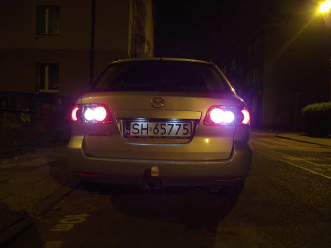

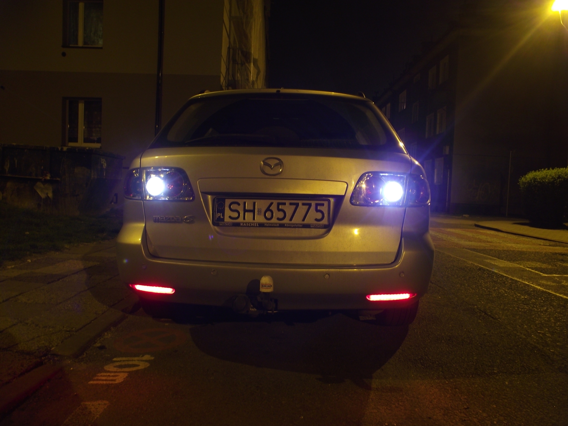

Goth napisał(a):A czy ktoś z Was spotkał się z ledami do świateł cofania? Wkurza mnie trochę ta żółta barwa i chętnie bym zmienił na coś zimnego, najlepiej led, ale nie znalazłem żadnych zamienników na Allegro.
Ja się spotkałem ;)
Obrazek Mazda 6 [2.0 DISI]
Obrazek Mazda 6 [2.5 MZR]

Postprzez CLAU » 26 cze 2014, 07:28
A może zróbcie w końcu zdjęcia w dzień bo w nocy to każda lampka fajnie świeci a te ledy w dzień to porażka. Ile razy miałem okazję jechać za takim osłem ze stuningowanym super 10 letnim samochodem z ledami zamiast pozycyjnych z tyłu albo światłem stop to nie zliczę. I zawsze się zastanawiałem czy odblask od słońca się mieni czy on ma zapalone lampy czy hamuje bo badziewie widać zamiast świecenia tylko jakieś punkciki...

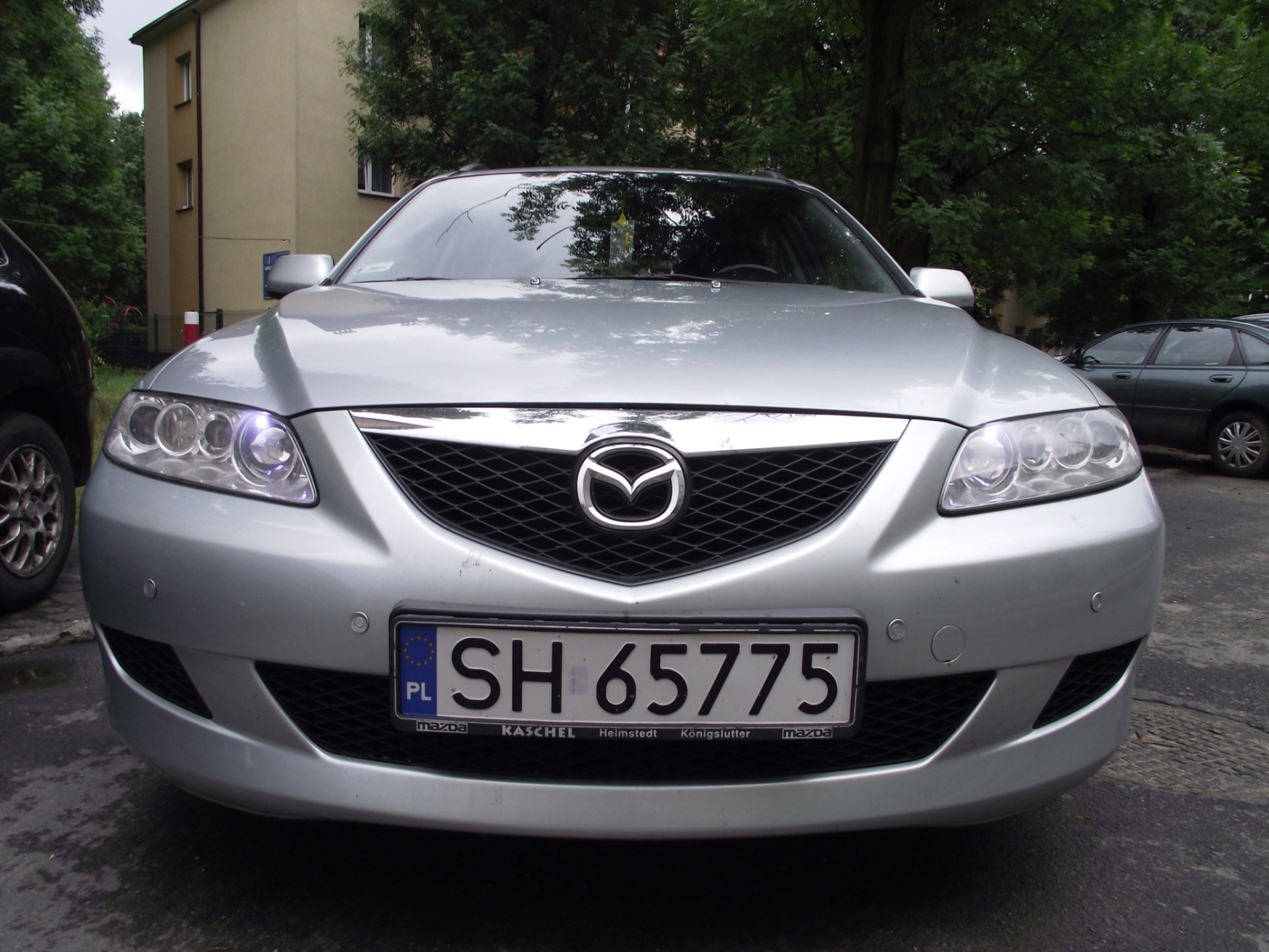

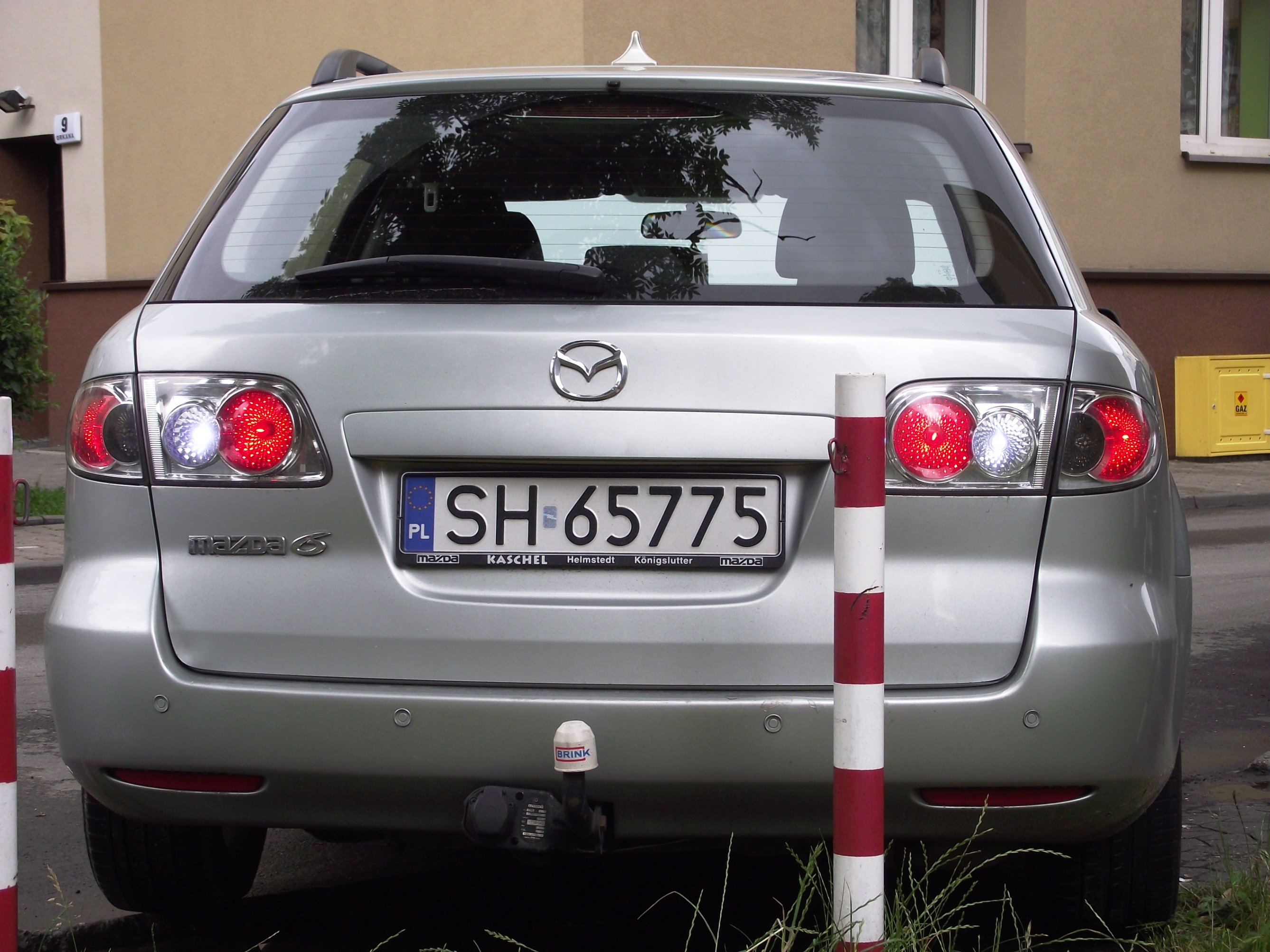

Postprzez Mandey » 26 cze 2014, 11:46
Mam dla Ciebie propozycję. Przestań czytać jakiekolwiek wątki związane z LEDami i spuść nieco z tonu. Jak ktoś ma do nich uprzedzenia to nie wytłumaczysz, ani nie przekonasz niczym...
Na życzenie...
Od: 4 lut 2012, 01:09
Posty: 1812 (21/23)
Skąd: Żory, PL
Postprzez CLAU » 26 cze 2014, 12:03
I o takie zdjęcia chodziło, tylko pokazują, że tych ledów praktycznie nie widać. Pomijam fioletowe wynalazki jako wsteczne, ale pozycyjne świeca 3x słabiej niż na tradycyjnej żarówce.
Nawet jedno wsteczne daje więcej światła na tradycyjnej żarówce niż na tym ledzie w *dzień*.
Za ledy w zderzaku zamiast odblasków to tylko można gratulować choinki i życzyć zabrania dowodu rejestracyjnego.
