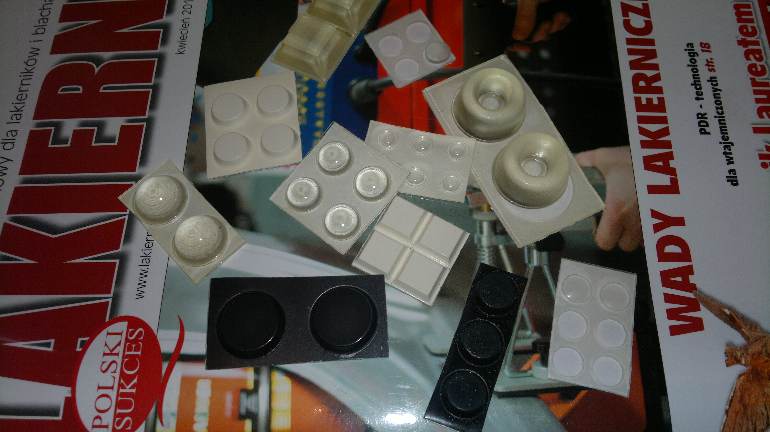

ja w zasadzie też w temacie wyciszenia. Zauważyłem że jak głośniej słucham muzyki, to tapicerka przednich drzwi mi trzeszczy w rytm muzyki. Jak wsadzę palec na wysokości DSC/Spryskiwaczy itd między kokpit a drzwi, to trzeszczenie ustaje. W związku z tym postanowiłem że dokleję tam któryś z poniższych bumponów, w zależności który najlepiej zadziała ;]
Trochę taki półśrodek, ale czuję że zadziała. Nie sądzę aby aż rozbieranie całych boczków było konieczne, jeżeli mogę to załatwić w taki sposób.
Co o tym myślicie?

Postprzez Marine_4000 » 12 gru 2013, 22:08
Po to się właśnie drzwi wygłusza ;)

Postprzez wujek116 » 12 gru 2013, 23:36
zawsze możesz spróbować plus jest taki że potem możesz je odkleić :D ale jednak jak chcesz słuchać dobrej muzyki bez trzeszczenia plastików polecam wygłuszyć co najmniej drzwi przednie

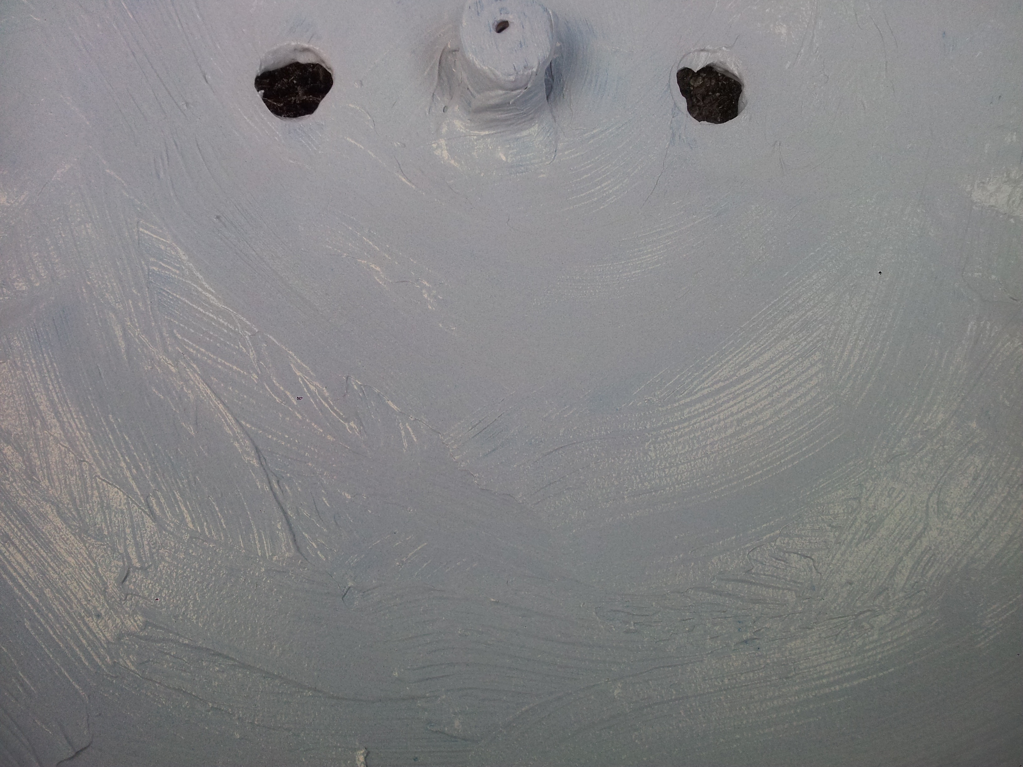

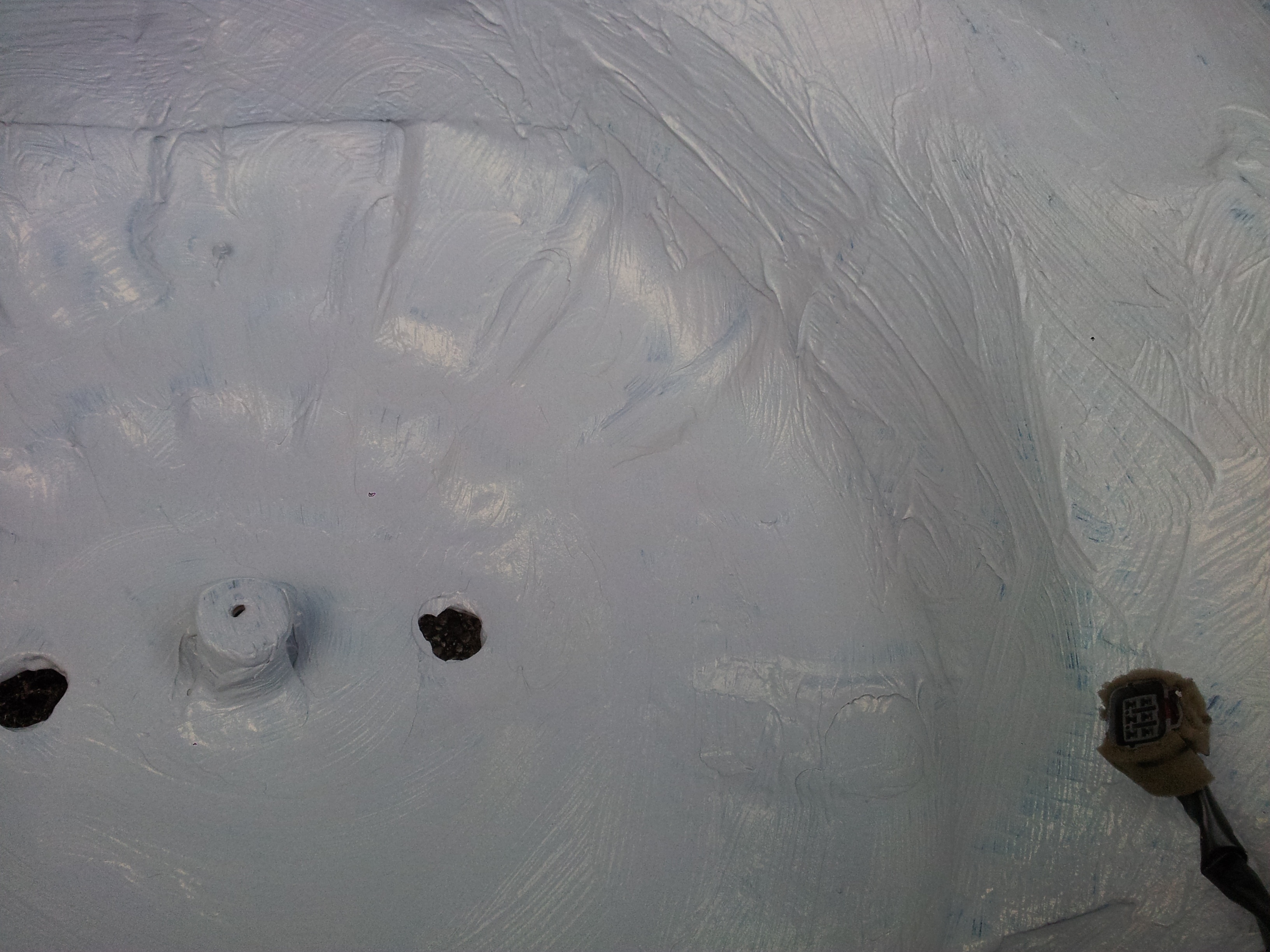

Postprzez gracx02 » 15 gru 2013, 20:59
takie szybkie foto poglądowe poszło 3 litry noxa na bagażnik i podłogę pod tylną kanapę

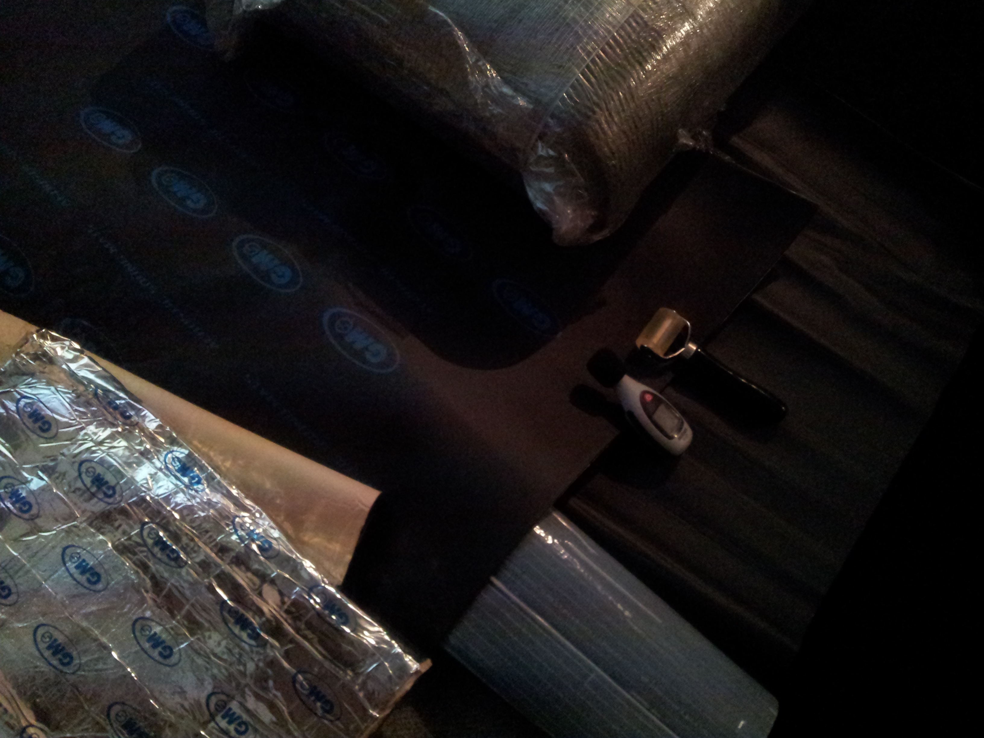

kolejna fotka poglądowa czekam aż nox dobrze wyschnie co prawda etap 1 to 6-12 godzin natomiast z tego co pisze producent chemiczne pełne utwardzanie trwa 7-14 dób <co?> <oczy> ile waszym zdaniem powinienem poczekać przed położeniem mat i pianek?
fotka przedstawia
1.srebrne maty wygłuszające GMS-05 XL NANOBUTYL to będzie warstwa 1 a właściwie druga licząc noxa
2.czarne z logo pianka z gumy butylowej wygłuszająca GMS-01 to będzie położone na gms-05
3.duża zafoliowana paka na końcu po prawej to oryginalne poroso będzie dodawany pod plastiki wymiana starego plus dodanie ile się da
4.czarna na dole to elastyczna pianka kauczukowa będzie ona dodana na niektóre elementy plastikowe przed ich obiciem materiałem bądź skóra czekać na foty <spoko>
widać jeszcze oczywiście wałek oraz sonometr/Decybelomierz Voltcraft SL-50
a i jeszcze warto dodać co prawda paczka była mocno upchana ale materiały mają około 1mm mniej od zakładanego, sprzedawca u którego ja kupowałem zaznacza to iż materiał może się poddać no ale w każdym bądź razie radzę jeśli ktoś chcę dać np.6mm warstwę to zakupić 7/8mm
no i te maty srebrne 05 xl są na prawdę ciężkie w porównaniu z piankami różnica jest mega.
