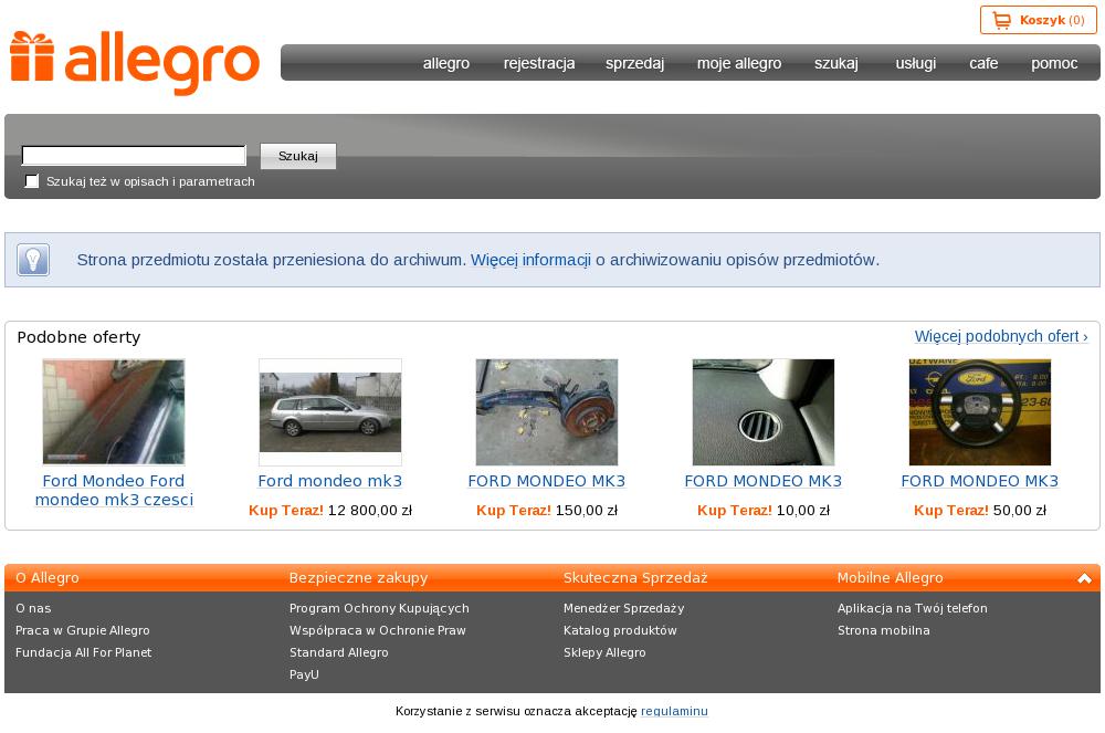

Postprzez Pamek » 7 sty 2012, 14:08
Koledzy czy te silniczki będą pasowały do lamp mazdowskich xenon?
http://allegro.pl/ford-mondeo-mk-3-xsen ... 99916.html

Postprzez dziara » 17 kwi 2012, 07:24
I jak kolego? Dalej te korektory regulacji świateł Ci działają? Mam dylemat na jakie wymienić a lepsze nowe z gwarancją niż używane... :D

Postprzez klajgus » 17 kwi 2012, 17:25
ja tez wymieniłem na te co pisze kolega zmitru działają już prawie rok i jest ok :)

Postprzez edekm6 » 18 kwi 2012, 20:34
Silniczki 0 307 853 304 pasują idealnie. Dodatkowo napiszę, ze u mnie były 0 307 853 313 zamontowane więc widać są już dwa rodzaje oryginalnych 303 i 313.
