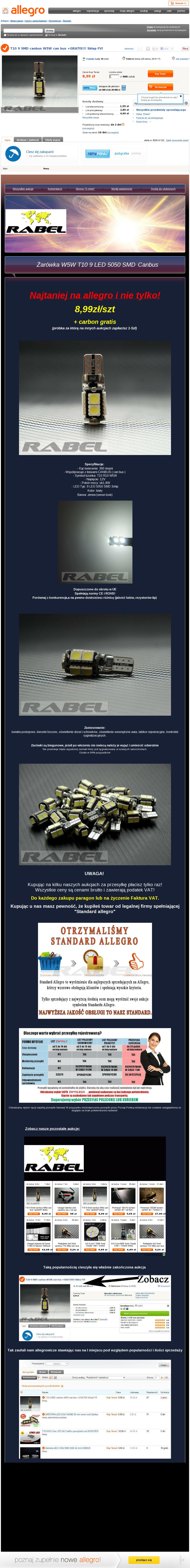

Postprzez matixon » 22 sie 2013, 14:44
1. Zastanawiam się, który rodzaj tych ledów kupić czy ten 9ledowy, który pokazał kilka postów wyżej kolega andryjan czy 5ledowy, który również znajduje się w ofercie u tego sprzedającego "Rabel_". Trapi mnie kwestia różnicy długości, która jest minimalna (4mm) czy zarówno 9 jak i 5 ledowy będzie pasował?
2. Również w kwestii oświetlenia bagażnika mam pytanie, przejrzałem posty na forum i jest kilka niespójności dotyczących długości żaróweczek C5W, czy do GY będzie pasować o dł. 36mm?. Podobno 42mm taka jak jest podana >TUTAJ< jest za duża, jeżeli rzeczywiście tak jest wypadałoby skorygować dane zawarte w tym poście.

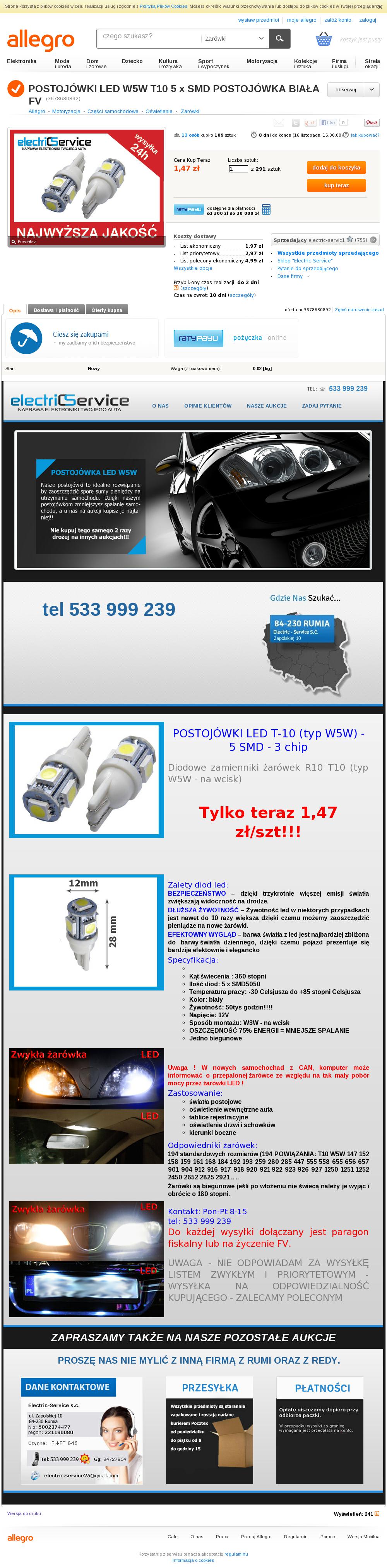

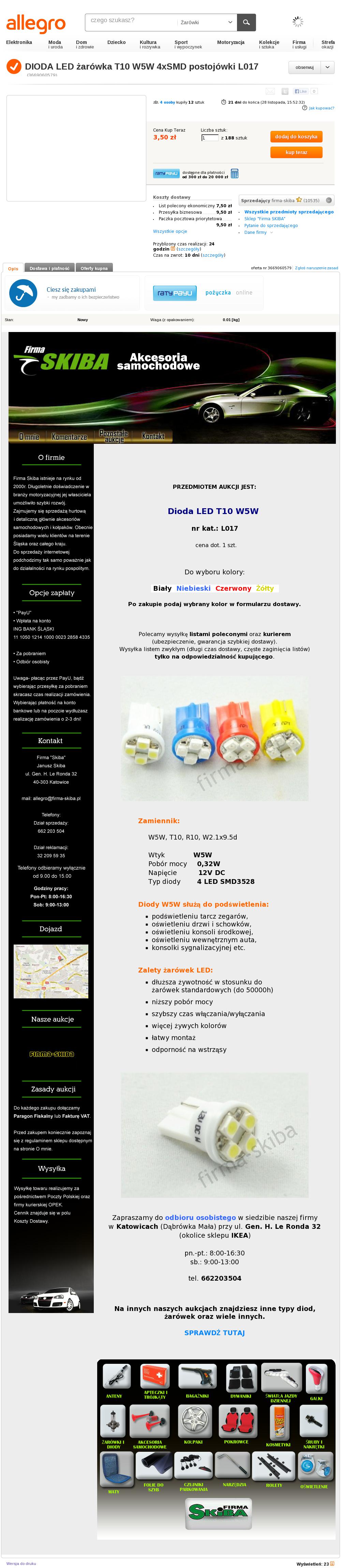

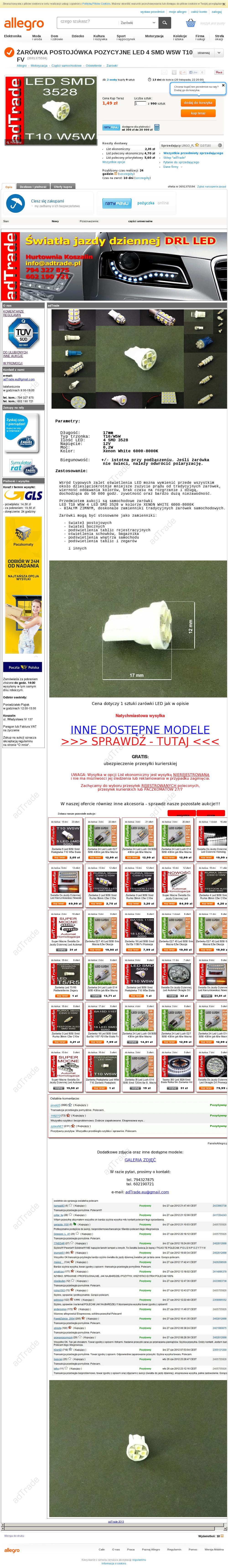

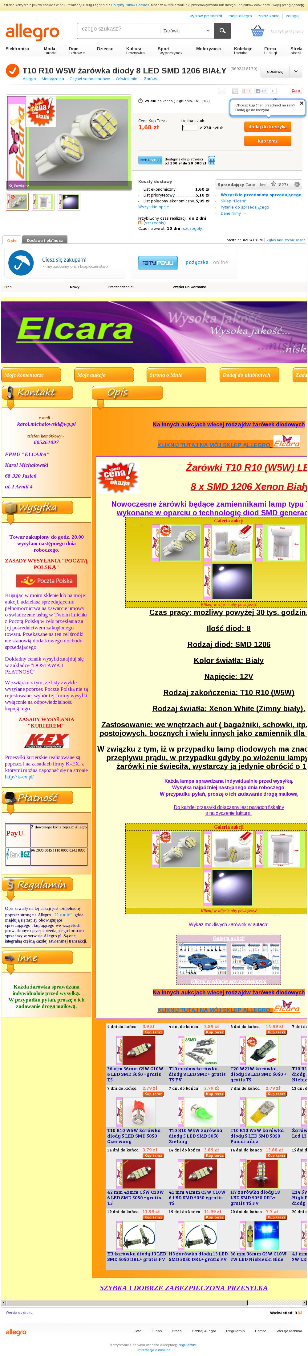

Postprzez matthies » 7 lis 2013, 21:30
które najlepiej wybrać wg was? chcę wziąc 12 szt żeby wymienic postojowe (x2), w drzwiach (x2), w podstufitce (x6) oraz tablice (x2).
Podpowiedzcie proszę który rodzaj będzie najbardziej odpowiedni, albowiem w temacie LED jestem jak bieski (czyt. zielony) :P
http://allegro.pl/t10-r10-w5w-zarowka-d ... 18170.html
http://allegro.pl/zarowka-postojowka-po ... 75594.html
http://allegro.pl/postojowki-led-w5w-t1 ... 30892.html
http://allegro.pl/dioda-led-zarowka-t10 ... 60579.html
