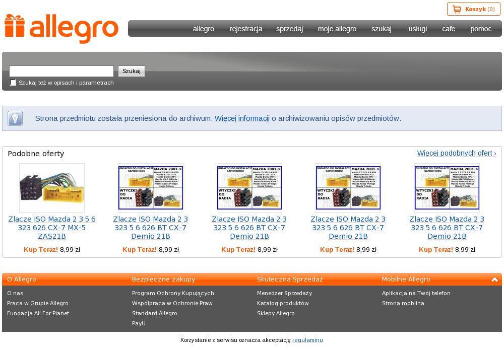

No i niestety sprawa nie jest taka łatwa. Po odpięciu kostki od radia nie ma tez zasilania na wyświetlaczu.
Tutaj zdjęcie kostek do radia (czyli zasilanie + głośniki) oraz kostka od wyświetlacza.
Uploaded with ImageShack.us
Czyli trzeba poszukać który kabel daje zasilanie i podłączyć go na stałe. Do tego kupić taką kostkę z MAZDA na ISO i będzie dobrze
http://allegro.pl/zlacze-iso-mazda-2-3- ... 31473.html
. Mysleliśmy z kolegą varick że nie trzeba będzie lutować kabli ale niestety jest to nie uniknione. Czyli jesli ktoś nie ma pojęcia o elektryce to lepiej zaprosić fachmana:)
