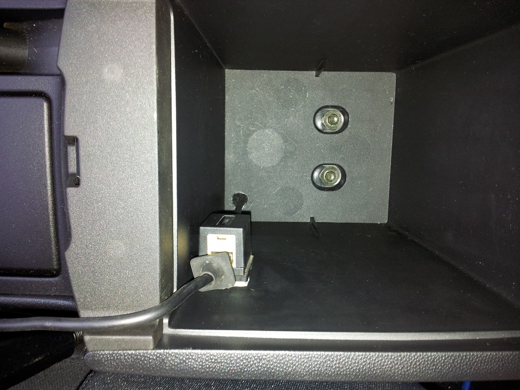

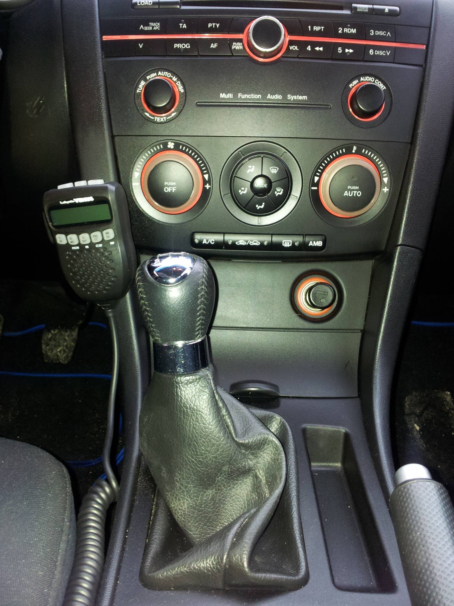

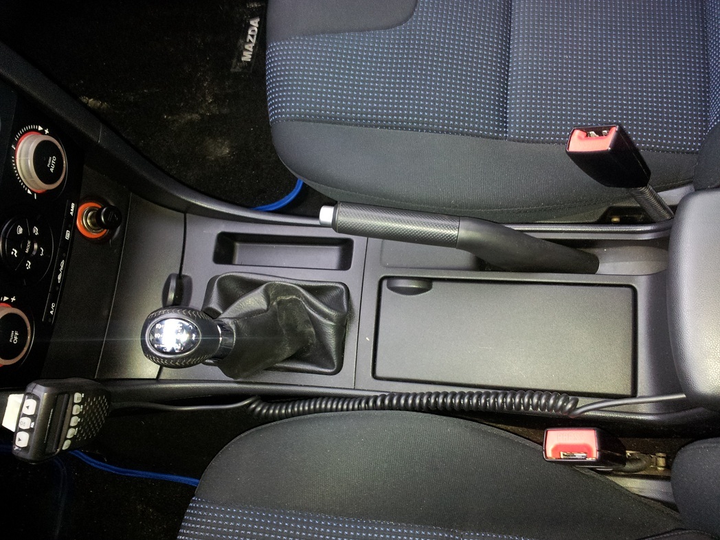

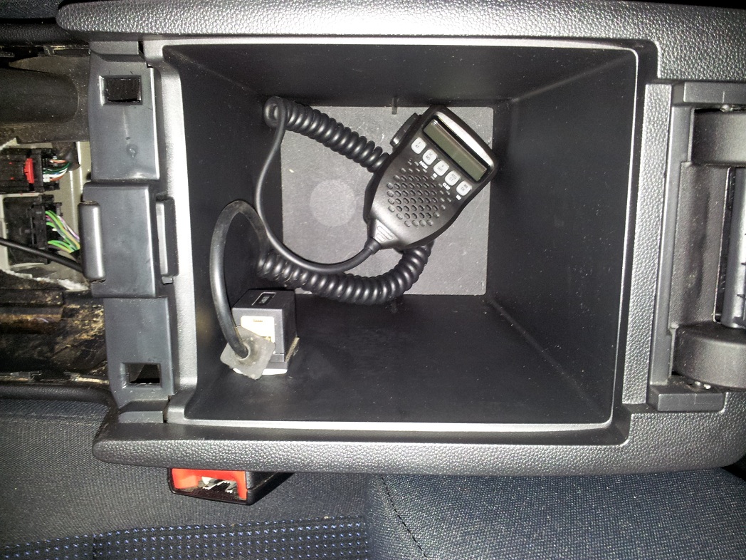

dexter1515 napisał(a):ja mam w podłokietniku. nie trzeba pół samochodu owijac przewodem jak podłokietnik jest tak blisko bagażika i to w linii prostej.
Tak w skrócie
odkręciłem trochę tunel środkowy żeby go podnieśc w miejscu podłokietnika do góry troszeczkę celem wyciągnięcia przewodu
zdiołem tylną kanape , do kabla antenowego doczepiłem kawałek drutu i przeciągnołem go w linii prostej do miejsca gdzie jest połokietnik.
Całość idzie pod tapicerką
Czyli nie mam żadnych zbędnych strat na przewodzie.
Pzdr
Wstawie foto pózniej
Potwierdzam, da się tak zrobić bez problemu. Jednak ja tak puściłem przewody sygnałowe do wzmacniacza od radia, a sam przewód CB z uwagi na zakłócenia puściłem prawym progiem.

Postprzez dexter1515 » 9 wrz 2012, 18:44
jutro po pracy cyknę zdięcia
pzdr

Postprzez stromba » 9 wrz 2012, 21:26
zależy mi żeby nie rzucało sie w oko złodziejaszkom a codziennie wyciągać nie fajnie, przymiarke zrobilem dzisiaj w schowku na okulary ale lipa bo wystaje i klapki nie zamkne ,by trzeba było w tyle plastik zbędny wyciąć.... Czekam za fotami z prowadzenia kabla antenowego<diabełek> a jak z zakłóceniami u ciebie ? bo u mnie slychac nawet jak przyspieszam, wl wycieraczki lub klime dopiero regulacja SQ pomaga Pzdr

Postprzez dobrzyn22 » 10 wrz 2012, 07:32
Mandey napisał(a):jestem ciekaw, bo nie wiem jak to zrobiłeś pod nogami pasażerów z tyłu żeby nie było go w ogóle widać <diabełek>
da się, uwierz (też tak mam) :D
Dopisano 10 września 2012, o 08:33:
stromba napisał(a):by trzeba było w tyle plastik zbędny wyciąć....
no jeden z kolegów tak właśnie robił i wszystko pasi <spoko> przejrzyj dokładnie wątek ;)
Dopisano 10 września 2012, o 08:34:
stromba napisał(a):a jak z zakłóceniami u ciebie ?
wątek jest o sposobie(miejscu) montażu...a o zakłóceniach i ich niwelowaniu info znajduje się w innym <czytaj>

Postprzez dexter1515 » 10 wrz 2012, 19:34

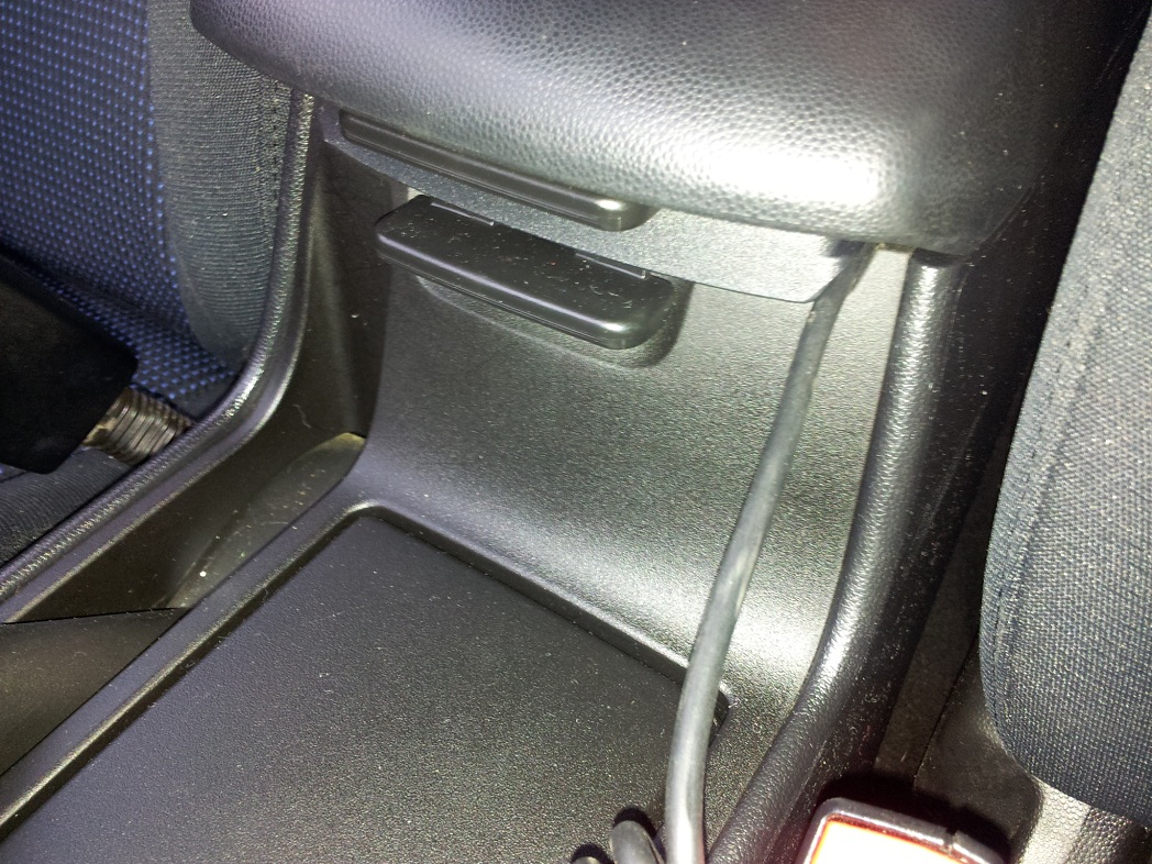

Postprzez stromba » 10 wrz 2012, 21:28
radyjko takie samo mam :D ostatnia fota to podniesiona [jaka?] kanapa? w jaki sposób ja podnieść lub wyciągnąć zeby przewód przeciągnąć ?
Od: 17 maja 2012, 21:15
Posty: 41
Auto: M6 GG 2.0 BEN +lpg, 2003
Postprzez dexter1515 » 10 wrz 2012, 21:38
to radyjko bardzo fajnie mi się sprawuje i polecam każdemu
co do fotki to faktycznie podniosłem tylną kanapę
przy przeciąganiu kabelka całkiem ją wyciągniołem ale dzisia podniosłem lekko żeby cyknąć fotkę
Wystarczy złapać ją od spodu gdzie pasażer ma nogi i do góry pociągnąć . Pójdzie lekko. W niektórych mazdach nie wiedziec czemu są sróbki i jest ona przykręcona . Ja mam wersję bez :)

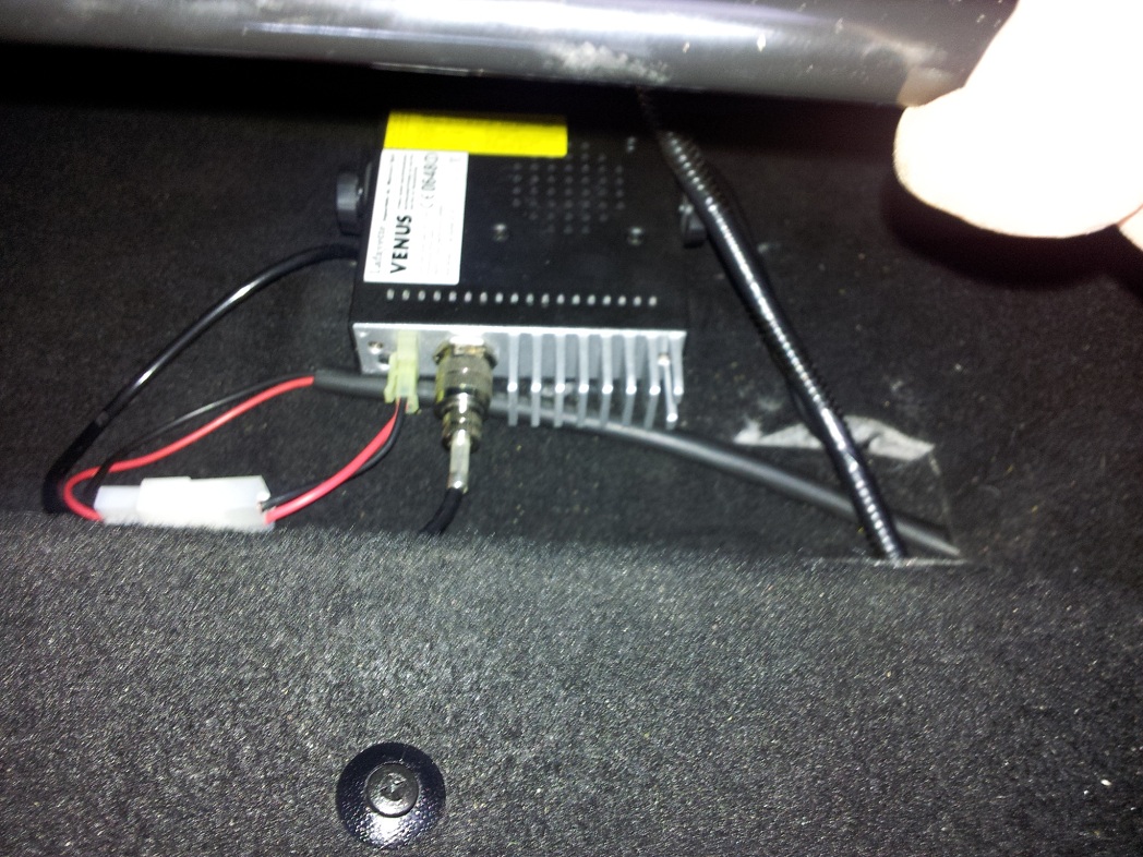

Postprzez JURO » 2 lut 2013, 16:52

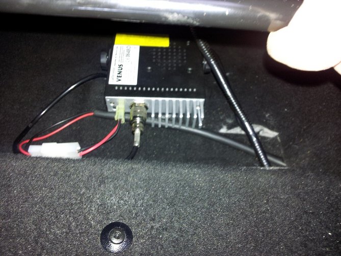

Witam , nadszedł czas na montaż cb więc zrobiłem to podobnie jak w poprzednim samochodzie który miałem ,czyli cb Lafayette Venus
zamontowane pod siedzeniem pasażera, podłączone pod gniazdo zapalniczki a tak mi to wyszło

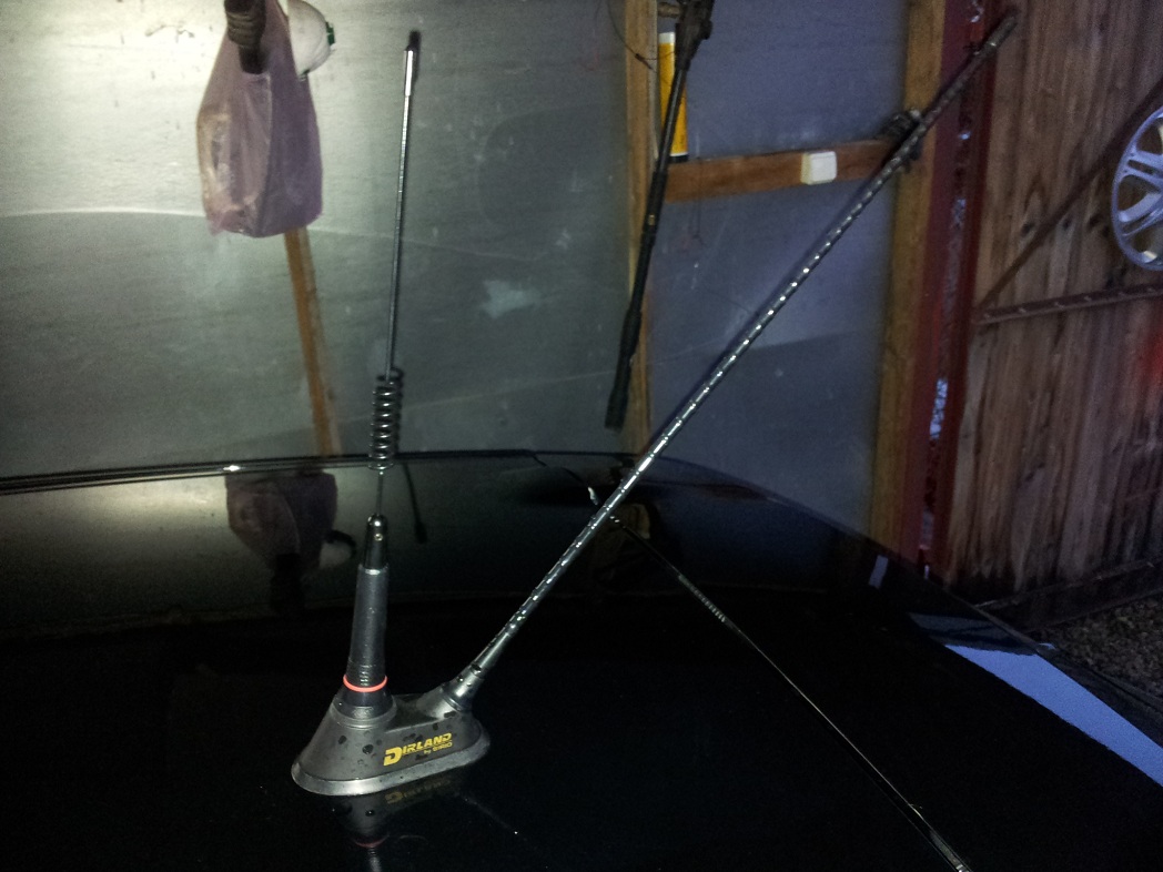

Antenę do tego zastosowałem taką
Zdecydowałem się na taką bo i tak miałem złamaną oryginalną antenę FM i musiałbym ją wymieniać a tu mam 2w1 :D , może niema kosmicznego zasięgu ,ale na kręcenie się po mieście jak dla mnie wystarczy , na trasę mam inną na magnesie więc nie ma problemu. Antena Fm też jest całkiem dobra dziś ją testowałem i żadnych szumów w czasie jazdy nie zauważyłem.
