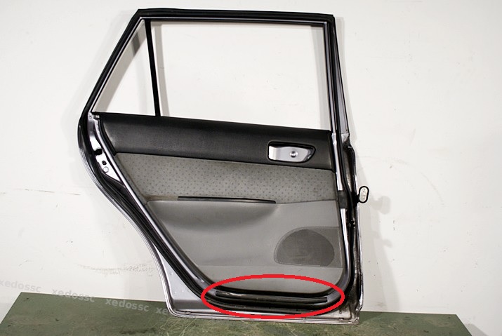

HM w którym odcinku to nie Pamiętam , pamiętam tylko że w aucie ich było bardzo głośno i ciekła woda do środka a że nowe uszczelki ciężko było dostać i były bardzo drogie to ED wpuścił w uszczelki taki właśnie wężyk , jak wiadomo w telewizji wszystko ładnie i szybko idzie w rzeczywistości nie było tak słodko męczyłem się dłuższy czas , nie chciał wężyk wchodzić i idąc tropem odwiecznej prawdy jak nie posmarujesz to nie pojedziesz :D użyłem takiego silikonu w sprayu do pryskania uszczelek na zimę aby nie przymarzały (jest on bezbarwny dobrze trzyma się gumy no i jest śliski ) najpierw wpuściłem trochę bezpośrednio do uszczelki potem spryskałem wężyk . poszło jak po maśle ;P (a i najważniejsze musisz zdjąć uszczelki i rozprostować gdzieś na płaskiej powierzchni ile się da wtedy łatwiej wężyk wchodzi do środka ) uszczelki nie są po tym zabiegu płaskie i wyglądają jak nowe potem pozostaje założyć uszczelki i cieszyć się CISZĄĄĄĄĄĄ <faja> w sumie nie ma żadnej filozofii a z tymi informacjami co podałem powinno ci to zająć godzinkę . a i ja także zrobiłem to w uszczelce tylnej klapy bo tam miałem najbardziej zużytą . Powodzenia .

Na początku napisze że nie wprowadzałem wężyka w uszczelkę znajdującą się w drzwiach tylko w tą przymocowaną do ramy bo stwierdziłem że ta na drzwiach nie jest tak zużyta jak ta na ramie. Ale to już każdy sam sobie osądzi którą uszczelkę chce ( <czarodziej> zregenerować ) długość wężyka i tu i tu powinna być taka sama .
Z tego co wtedy mierzyłem to wyszło mi 19 m 4 drzwi plus tylna klapa . ja kupiłem 20 m i zostało mi mały kawałeczek wężyka . (więc radzę kupić 20 m :D lepiej żeby zostało niż ma zbraknąć ) a i trzeba pamiętać że na samym spodzie drzwi jest też taka krótka uszczelka w nią też trzeba wsunąć wężyk który trzeba przykleić kropelką na końcach aby nie wysuną się .

1- tą aukcję powyżej tego wężyka dałem poglądowo, nawet nie widziałem jaka jest cena ( ja kupiłem zwykły silikonowy wężyk w sklepie płaciłem 2,50 zł za metr, na aledrogo widziałem jeszcze taniej .
2- łączny koszt tej zabawy wyniósł mnie nie cało 70 zł
3- co do zachowywania się wężyka lato/zima (robiłem to tego lata więc nie wiem jak się spisze zimą ale raczej nie wpłynie to znacznie na użytkowanie ewentualnie jak to guma delikatnie z twardnieje ale dalej będzie spełniać swoją funkcję (rozpychanie uszczelki ) bo to o to chodzi aby płaska zużyta uszczelka zrobiła się bardziej wypukła twarda . zawsze możecie kawałek takiego wężyka wsadzić do zamrażarki na godzinkę i zobaczyć co się stanie :D ale podejrzewam że nic ciekawego się z nią nie stanie <rotfl>
4- uszczelkę z drzwi jest trochę trudniej zdemontować bo jest tam wiele małych zatrzasków spinek czy jak to się nazywa i na pewno będzie z tym trochę więcej roboty . a czy coś się da zepsuć hm. jak się człowiek postara to i najprostszą rzecz zpi............ <lol>

grubość wężyka to 9mm . to takie max jak dla mnie choć i tak nie było łatwo go tam wsunąć .
dodam jeszcze że jak ktoś chciałby wkładać wężyk w uszczelkę zamontowaną w drzwiach a nie na ramie to musiał by nadciąć w którymś miejscu tą uszczelkę(nie wiem czy ciąć uszczelkę to dobry pomysł) bo ona jest jednolita nie tak jak ta przy ramie , przy progu pod plastikiem ona jest przecięta i bez problemu można wsunąć tam wężyk .
