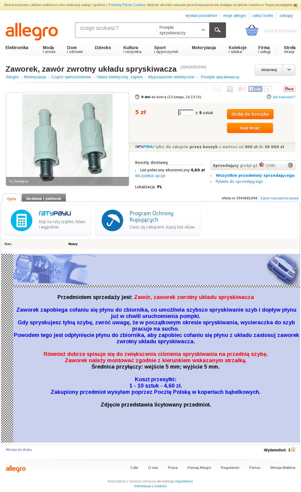

Zamówiłem dysze od CX5, oraz zaworki z Allegro oraz w Toyocie.
Z allegro takie: Obrazek
Podłącze dwa różne i zobaczymy jaka jest różnica.

http://allegro.pl/zaworek-zawor-zwrotny ... 81694.html
Te z allegro to wpisz sobie w wyszukiwarke zaworek zwrotny i znajdziesz po obrazku, w Toyocie jeden zaworek kosztuje 11-12 zł.
