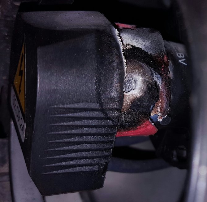

Hej, mam jakiś problem z ksenonem a mianowicie coś przepaliło mi gniazdo do żarnika.
Co tu trzeba by było wymienić lub sprawdzić poza samym zapłonnikiem?
I jak to jest z wymianą tego, musi na zapłonniku ten sam numer co u mnie żebym nie musiał bawić się potem w szukanie komputera na poziomowanie?
W załącznikach fotki jak to wygląda

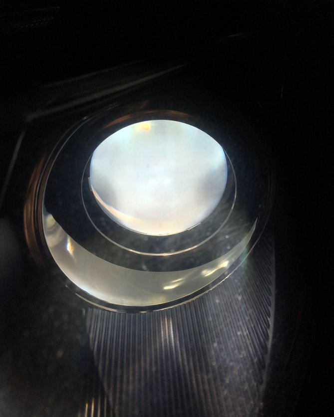

Koniec końców, kupiłem używany reflektor po-liftowy nie-ksenon w celu zamiany kloszy. Niestety po drodze okazało się, że mój stłuczony reflektor ma pęknięcia w wielu miejscach obudowy, dlatego postanowiłem przełożyć "bebechy" z jednej obudowy do drugiej.
Znów napotkałem na komplikacje w postaci innego silniczka regulacji wysokości a przez to innego ułożenia gniazd śrub w obu obudowach. Udało mi się "przeszczepić" element obudowy do tej docelowej... Namordowałem się strasznie, ale wszystko wydawało się leżeć prawidłowo. Zamontowałem reflektor w aucie sprawdzając uprzednio czy po podpięciu kostki wszystkie żarówki świecą. Po pomyślnym teście skręciłem wszystko i dziś pierwszy raz miałem okazję jeździć po zmroku.
Niestety poskładana lampa delikatnie momentami migocze... Czy to możliwe, że coś się stało po drodze z żarnikiem? Teoretycznie jedyną różnicą ze stanem poprzednim jest obudowa oraz klosz. Być może podczas stłuczki żarnik doznał mechanicznego uszkodzenia? A może, któryś z kabelków nie do końca styka?
Drugą sprawą jest fakt, że wydaje mi się, że "nowa" lampa daje delikatnie bardziej fioletowe światło, ale wiem, że "nowy" klosz jest delikatnie mniej zamglony, a sam z siebie działa jak filtr światła więc siłą rzeczy obie lampy mają prawo dawać minimalnie inny kolor światła.

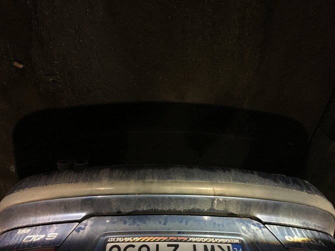

Dopisano 20 lis 2016, 21:37:
Tak wyglada zdjęcie.
Dopisano 20 lis 2016, 21:53:
Kolejne dwa zdjęcia do obie lampy zrobione mniej więcej z tej samej odległości i pod takim samym kątem. Świeca zupełnie inaczej. Ta prawidłowo fabryczna nie ruszana, mleczne i bardzo jednolicie, a druga poskładana nierównomiernie oraz widać bardziej soczewkę, odcisk palca...

Postprzez CLAU » 20 lis 2016, 22:26
Świeci na fioletowo, żarnik do wymiany. Koniec jego żywota.

Postprzez Johannes » 22 lis 2016, 01:58
Dzięki za odpowiedź. Wczoraj zabrałem się jeszcze za zamianę miejscami żarników i początkowo wydawało się, że nic się nie zmieniło to po chwili potencjalnie wadliwy zaczął migotać. Kupiłem dziś nowe osram xenarc 66240 parę i wymieniłem przed chwilą. Stare osram 66040 miały już 9 lat...
Po wymianie nic nie migota więc sukces! Coprawda jest wciąż różnica barw, ale nie tak wyraźna jak na zdjęciu, które zamieściłem. Myślę, że to kwestia klosza oraz faktu, że przy rozkręcaniu czyściłem soczewkę itd. a więc ma prawo być lekko inna barwa. Chociaż w pierwszej sekundzie odpalenia święcą tak samo barwowo. Nie będę sobie zaprzątał tym głowy. Nie wiem czy nowe żarniki świecą mocniej w dal, ale uderzyło mnie wyraźniejsze świecenie po bokach. Patrząc pod kątem na soczewki widać wciąż różnice "jednolitości" wypełnienia, ale nie tak drastycznie jak na zdjęciach, które zamieściłem. Przy najbliższym przeglądzie postaram się upewnić, że są ustawione prawidłowo.

Postprzez CLAU » 22 lis 2016, 09:07
Kolor powinieneś sprawdzać dopiero po kilkunastu sekundach, gdy przetwornica ustabilizuje napięcie. Druga sprawa, to stan odbłyśników za soczewkami oraz czystość samych soczewek. Ostatnia rzecz to ewentualnie stan mocowania żarnika. No i dochodzi jeszcze stan powierzchni reflektora, może jeden jest bardziej zmatowiony niż drugi.
Generalnie jeśli zamontujesz dwa nowe żarniki, to świecą same z siebie tak samo.
